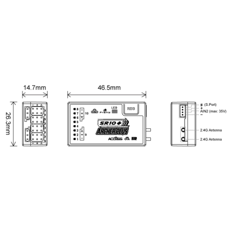

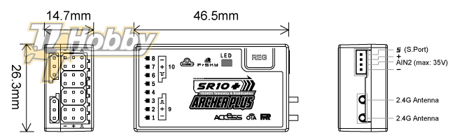

Archer Plus SR10+ udostępnia 10 portów kanałów. Port CP1 może pracować jako PWM, SBUS Out, FBUS, S.Port lub SBUS In. Porty CP2-CP10 mogą pracować jako PWM, SBUS Out, FBUS lub S.Port.
W trybie ACCST wyjście SBUS Out jest przypisane do pinu 9, a S.Port do pinu 10. Przy konfiguracji odbiornika trzeba to uwzględnić, szczególnie przy migracji ze starszych instalacji lub przy mieszaniu klasycznych serw PWM z magistralami cyfrowymi.

  • Wymiary: 46,5 × 26,3 × 14,7 mm
  • Masa: 13 g
