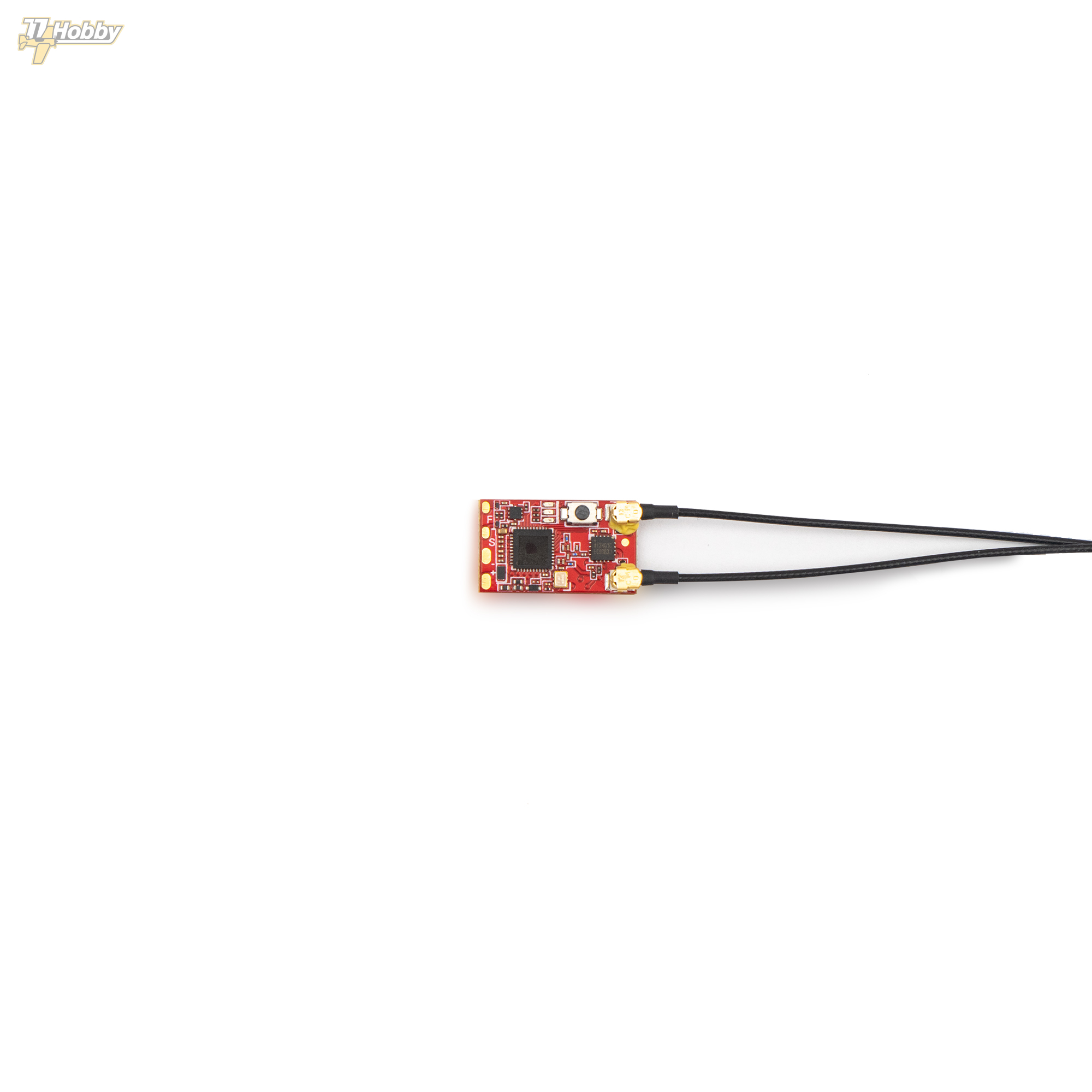

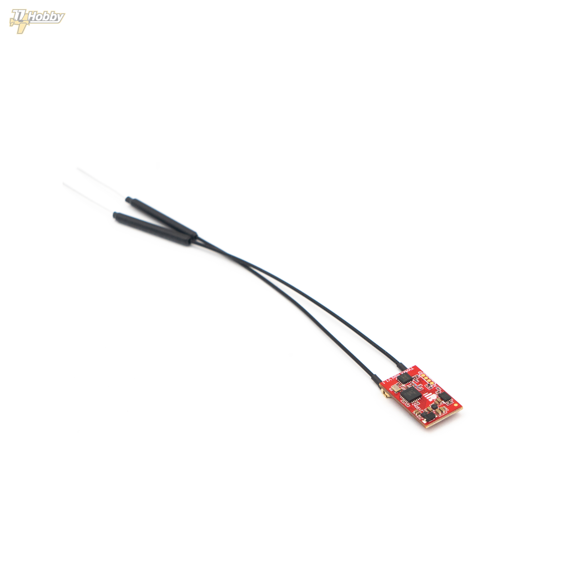

FrSky Tandem (TD) i FrSky Twin (TW) to dwa różne systemy radiowe FrSky. TD wykorzystuje układ dwuzakresowy 2.4 GHz / 900 MHz, natomiast TW pracuje w systemie podwójnego, aktywnego 2.4 GHz. W dalszej części opisu używane są skróty TD i TW.
FrSky TW Mini to bardzo mały i lekki odbiornik RC z serii TWIN, przeznaczony do pracy w trybie TW. Odbiornik korzysta z dwóch aktywnych torów 2.4 GHz jednocześnie, co odróżnia go od prostych układów rezerwowych typu active-standby, w których drugi tor przejmuje sterowanie dopiero po utracie pierwszego sygnału.
TW Mini ma wymiary 20.5 × 12 mm i masę 2.2 g, dlatego dobrze nadaje się do modeli, w których liczy się każdy gram i każdy milimetr miejsca montażowego. Producent wskazuje zastosowania takie jak drony wyścigowe oraz samoloty z ograniczoną przestrzenią instalacyjną.
Odbiornik posiada wyjście SBUS oraz obsługuje telemetrię przez FBUS / S.Port / F.Port. Po ustawieniu protokołu FBUS w systemie ETHOS sterowanie i telemetria mogą pracować dwukierunkowo po jednej linii, co upraszcza okablowanie modelu.
Uwaga: odbiornik TW Mini jest kompatybilny z nadajnikami i modułami RF FrSky serii TWIN pracującymi w trybie TW. Nie należy traktować go jako uniwersalnego odbiornika do starszych systemów ACCST lub ACCESS.
Uwaga: zakres zasilania odbiornika wynosi 3.5-10 V. Podczas pracy napięcie zasilania nie powinno spaść poniżej 2.8 V.
  • Odbiornik FrSky serii TWIN w trybie TW
  • Dwa aktywne tory 2.4 GHz pracujące jednocześnie
  • Bardzo małe wymiary 20.5 × 12 mm
  • Niska masa 2.2 g
  • Wyjście SBUS z obsługą trybu 16CH / 24CH
  • Obsługa telemetrii FBUS / S.Port / F.Port
  • Możliwość uproszczenia okablowania przez FBUS
  • Funkcja Black Box
  • Dwie anteny 2.4 GHz
System TW - podwójne aktywne 2.4 GHz
W systemie TW oba tory 2.4 GHz są aktywne w tym samym czasie. Nie jest to typowe przełączanie awaryjne, w którym drugi odbiornik lub drugi tor czeka na utratę sygnału pierwszego. Takie rozwiązanie ma poprawić odporność łącza radiowego i stabilność sterowania, szczególnie w modelach, gdzie niezawodność transmisji jest ważniejsza niż minimalny koszt odbiornika.
Wyjścia i telemetria
TW Mini udostępnia jedno wyjście SBUS, które może pracować w trybie 16 lub 24 kanałów. Odbiornik obsługuje także FBUS, S.Port i F.Port, dzięki czemu może przekazywać dane telemetryczne do kompatybilnego systemu FrSky.
W konfiguracji FBUS możliwe jest połączenie sterowania i telemetrii jedną linią z urządzeniami obsługującymi ten standard. Jest to praktyczne szczególnie w małych modelach, gdzie ograniczenie liczby przewodów ułatwia montaż i zmniejsza ryzyko bałaganu w instalacji.
  • Częstotliwość: podwójne 2.4 GHz
  • Wymiary: 20.5 × 12 mm
  • Masa: 2.2 g
  • Napięcie pracy: 3.5-10 V
  • Prąd pracy: ≤50 mA przy 5 V
  • Złącze antenowe: IPEX1
  • Wyjście sygnału: SBUS
  • Telemetria: FBUS / S.Port / F.Port
  • Kompatybilność: nadajniki i moduły RF serii TWIN w trybie TW
