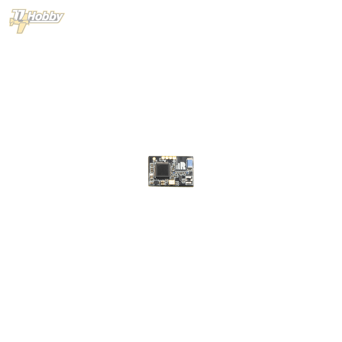

FrSky Archer Plus RS Mini to miniaturowy odbiornik RC 2,4 GHz z serii Archer Plus, przeznaczony do pracy z nadajnikami FrSky w trybie ACCESS oraz ACCST D16. Odbiornik ma bardzo małe wymiary 16 × 11 mm i masę 1,3 g, dlatego nadaje się do modeli, w których liczy się oszczędność miejsca i masy.

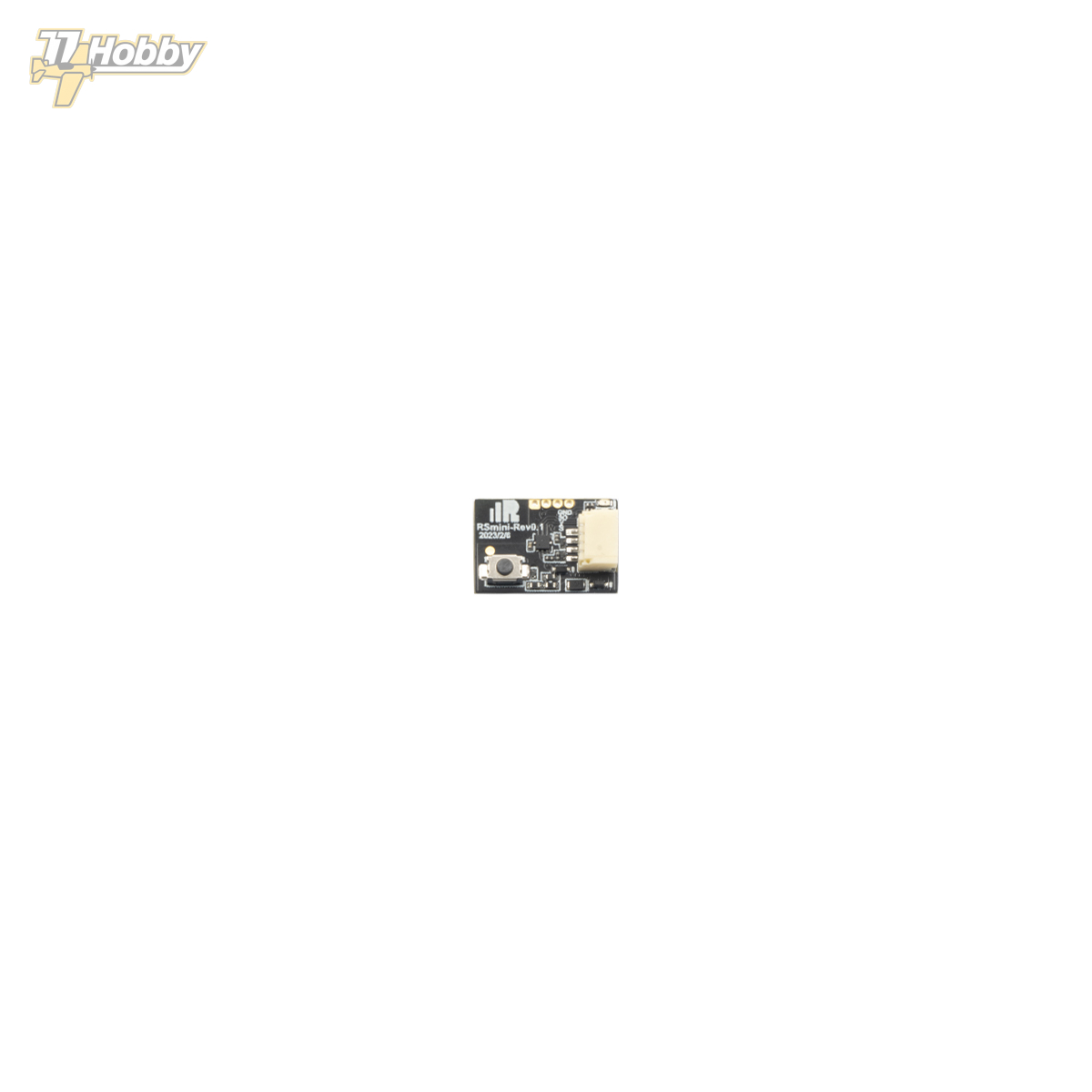

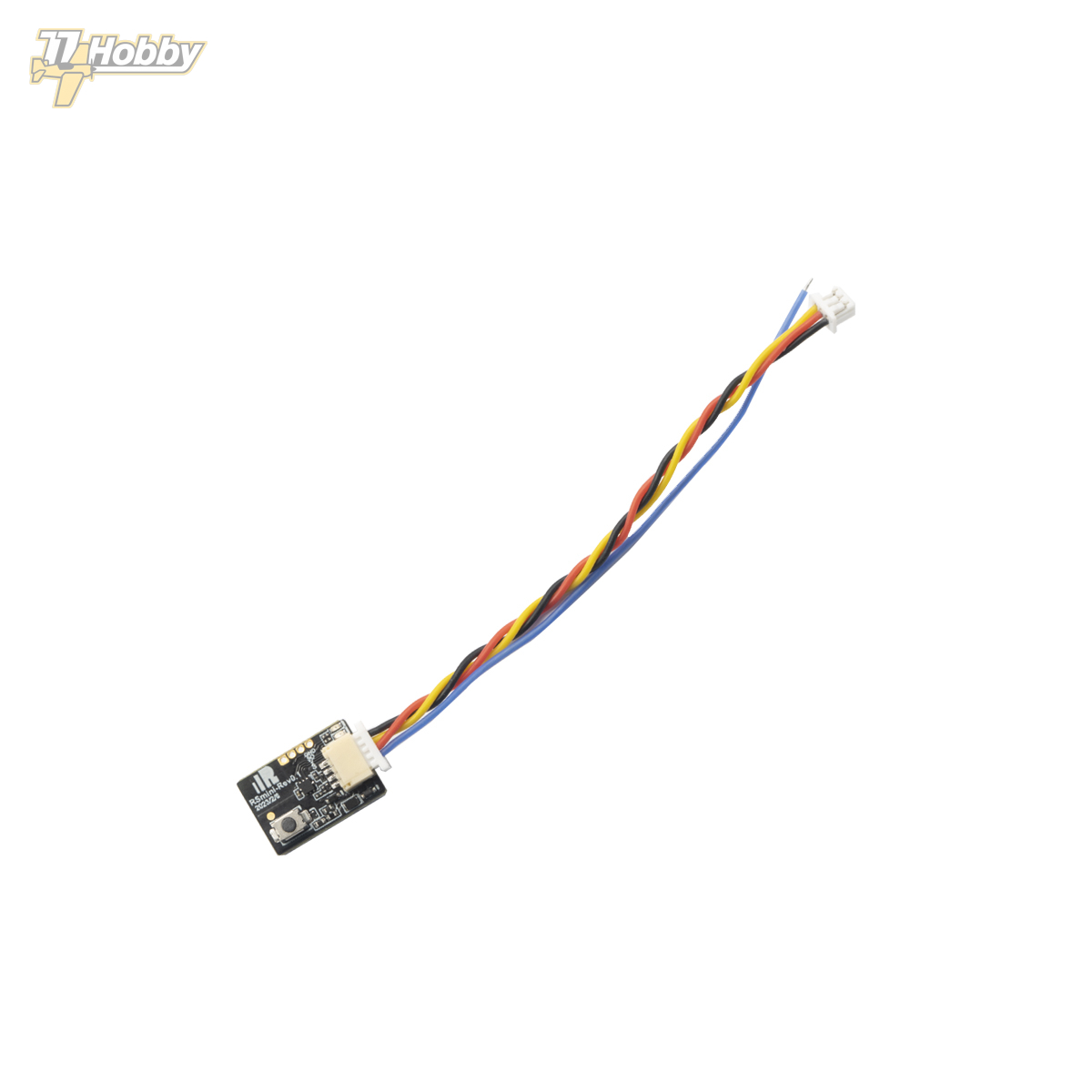

Wersja RS Mini wykorzystuje antenę typu PCB umieszczoną bezpośrednio na płytce odbiornika. Takie rozwiązanie eliminuje konieczność prowadzenia klasycznych anten przewodowych i upraszcza montaż w małych modelach. Producent zastosował także złącze przewodowe, które pozwala podłączyć urządzenia zewnętrzne bez lutowania przewodów bezpośrednio do płytki.
Seria Archer Plus obsługuje zarówno ACCESS, jak i ACCST D16. Protokół RF jest dobierany podczas bindowania z poziomu aparatury. W trybie ACCESS odbiornik obsługuje aktualizację firmware przez OTA, telemetrię, przełączanie S.Port / F.Port / FBUS oraz wskaźniki VFR.

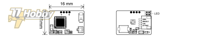

  • Wymiary: 16 × 11 mm
  • Masa: 1,3 g
