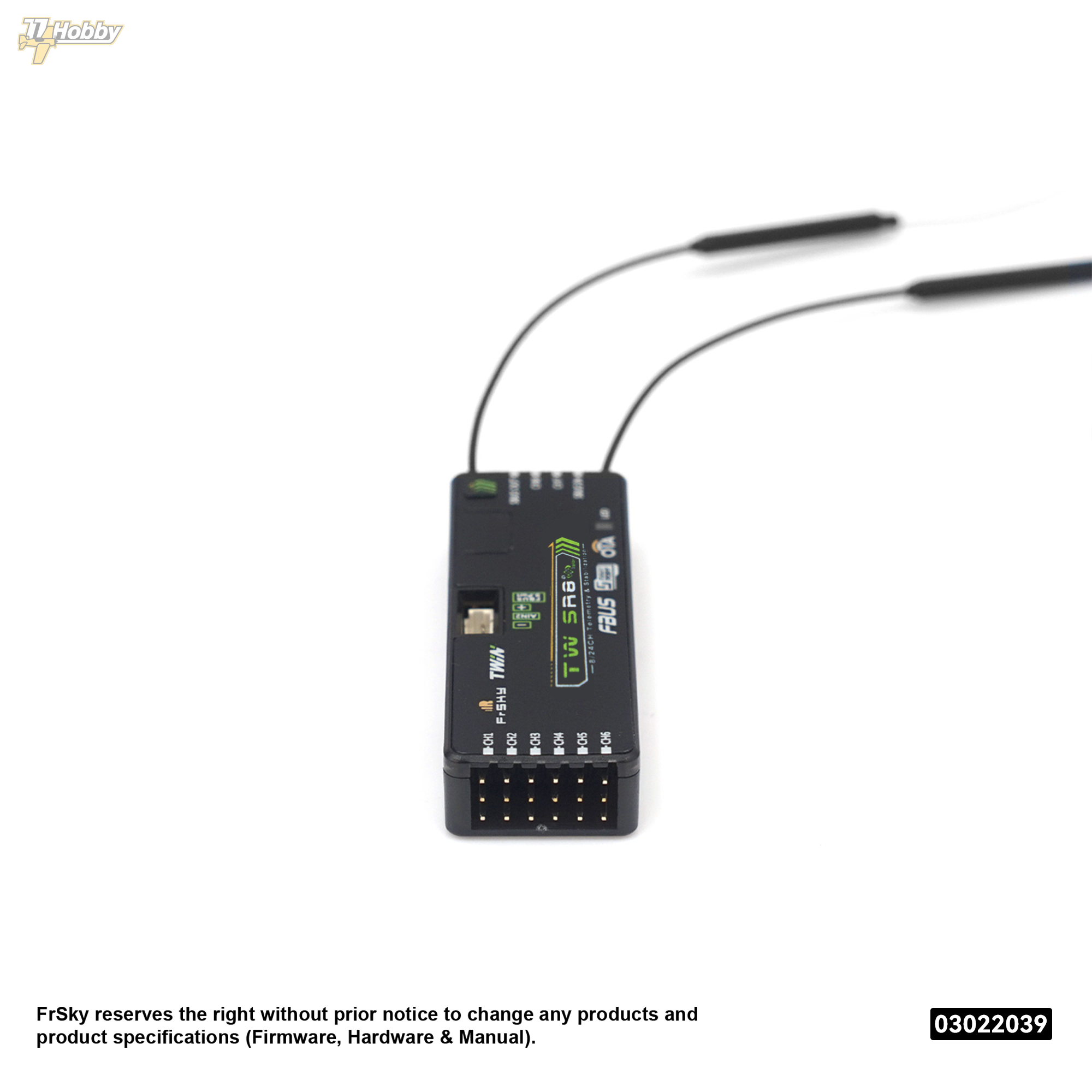

FrSky TW SR8 to 8-kanałowy odbiornik RC z serii Twin, pracujący w trybie TW z jednoczesnym wykorzystaniem dwóch aktywnych torów 2.4 GHz. W odróżnieniu od prostych układów redundancji typu aktywny/rezerwowy, w systemie TW oba tory 2.4 GHz pracują równocześnie, co zwiększa odporność linku radiowego i poprawia stabilność sterowania.
Model TW SR8 jest wyposażony w 8 wyjść PWM, port SBUS Out, port SBUS In oraz obsługę telemetrii przez FBUS / S.Port. Odbiornik ma także wbudowaną funkcję ADV Stabilizer, czyli rozszerzoną stabilizację modelu z większą elastycznością konfiguracji niż w klasycznych odbiornikach stabilizowanych serii S.
Uwaga: TW SR8 jest kompatybilny z aparaturami i modułami RF FrSky serii TWIN pracującymi w trybie TW. Nie jest to odbiornik TD 2.4 GHz + 900 MHz, ACCESS ani ACCST.

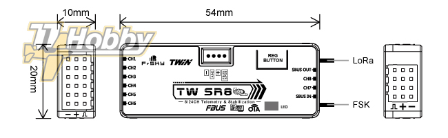

  • Model: TW SR8
  • Seria: TWIN / TW
  • Częstotliwość pracy: Dual 2.4 GHz
  • Liczba wyjść PWM: 8
  • Porty sygnałowe: SBUS In, SBUS Out, FBUS / S.Port
  • SBUS Out: tryb 16CH / 24CH
  • Zakres napięcia zasilania: 3.5–12 V
  • Minimalne napięcie podczas pracy: powyżej 2.8 V
  • Pobór prądu: 80 mA przy 5 V
  • Zakres pomiaru napięcia przez AIN2: 0–36 V
  • Złącze antenowe: IPEX4
  • Wymiary: 54 × 20 × 10 mm
  • Masa: 9.8 g
  • Kompatybilność: aparatury i moduły RF FrSky TWIN w trybie TW
