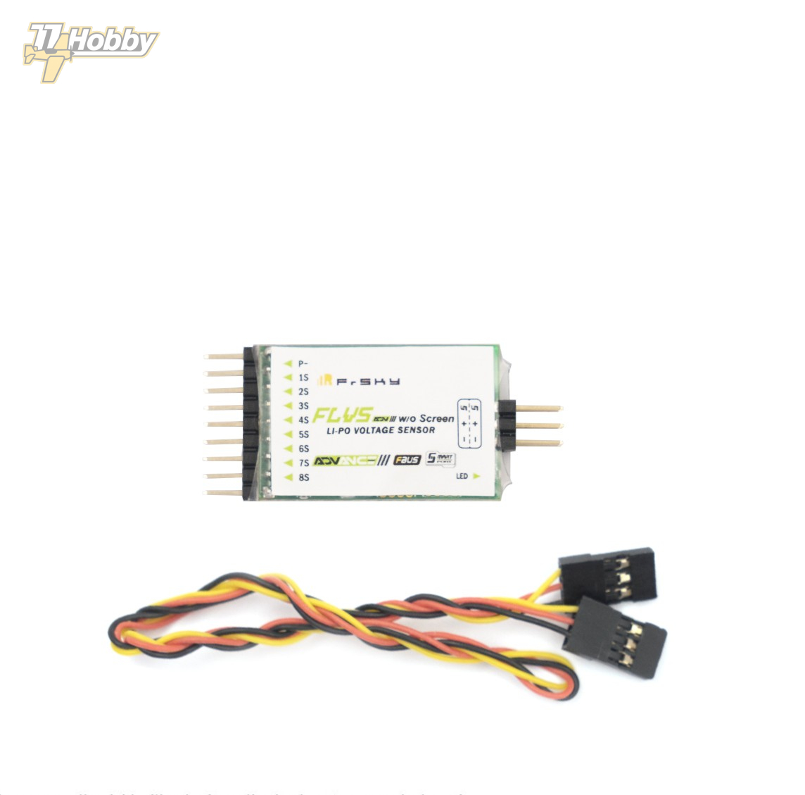

FrSky FLVS ADV w/o Screen to kompaktowy czujnik napięcia pakietów Li-Po z serii ADVANCE, przeznaczony do pomiaru napięcia akumulatorów 2S–8S w modelach RC. Wersja w/o Screen nie ma wbudowanego wyświetlacza, dlatego dane pomiarowe są przekazywane przez telemetrię do kompatybilnego odbiornika lub nadajnika.
Czujniki FrSky ADV obsługują protokół FBUS oraz są zgodne z S.Port. Dzięki FBUS możliwe jest uproszczenie instalacji w modelu przy współpracy z odbiornikami obsługującymi ten protokół.
  • Pomiar napięcia pakietów Li-Po 2S–8S
  • Wersja bez wbudowanego wyświetlacza
  • Obsługa protokołu FBUS
  • Zgodność z S.Port
  • Dokładność wykrywania napięcia 0,05 V
  • Niski pobór prądu 10 mA przy 5 V przez S.Port
  • Niski pobór prądu z pakietu 10 mA
  • Kompaktowe wymiary 52 × 23,5 × 5,7 mm
  • Niska masa 5,3 g
Zastosowanie
FLVS ADV w/o Screen służy do monitorowania napięcia pakietu napędowego Li-Po w modelu RC. Czujnik pozwala przesyłać informacje o napięciu do systemu telemetrii FrSky, co ułatwia kontrolę stanu akumulatora podczas pracy modelu.
Zakres 2S–8S sprawia, że czujnik nadaje się do typowych instalacji modelarskich z pakietami Li-Po o większej liczbie cel, gdzie istotny jest stały nadzór nad napięciem akumulatora.
Łączność telemetryczna FBUS i S.Port
Model należy do serii ADVANCE, w której FrSky dodał obsługę FBUS przy zachowaniu kompatybilności z S.Port. W praktyce oznacza to możliwość pracy zarówno z nowszymi instalacjami opartymi o FBUS, jak i z systemami wykorzystującymi magistralę S.Port.
Uwaga: jest to wersja bez ekranu. Do odczytu danych wymagany jest kompatybilny system telemetryczny FrSky.
  • Model: FLVS ADV w/o Screen
  • Typ: czujnik napięcia pakietu Li-Po
  • Zakres pomiaru: 2S–8S
  • Dokładność wykrywania napięcia: 0,05 V
  • Pobór prądu przez S.Port: 10 mA @ 5 V
  • Pobór prądu z akumulatora: 10 mA
  • Obsługiwane protokoły: FBUS, S.Port
  • Temperatura pracy: od -20°C do 60°C
  • Wymiary: 52 × 23,5 × 5,7 mm
  • Masa: 5,3 g
