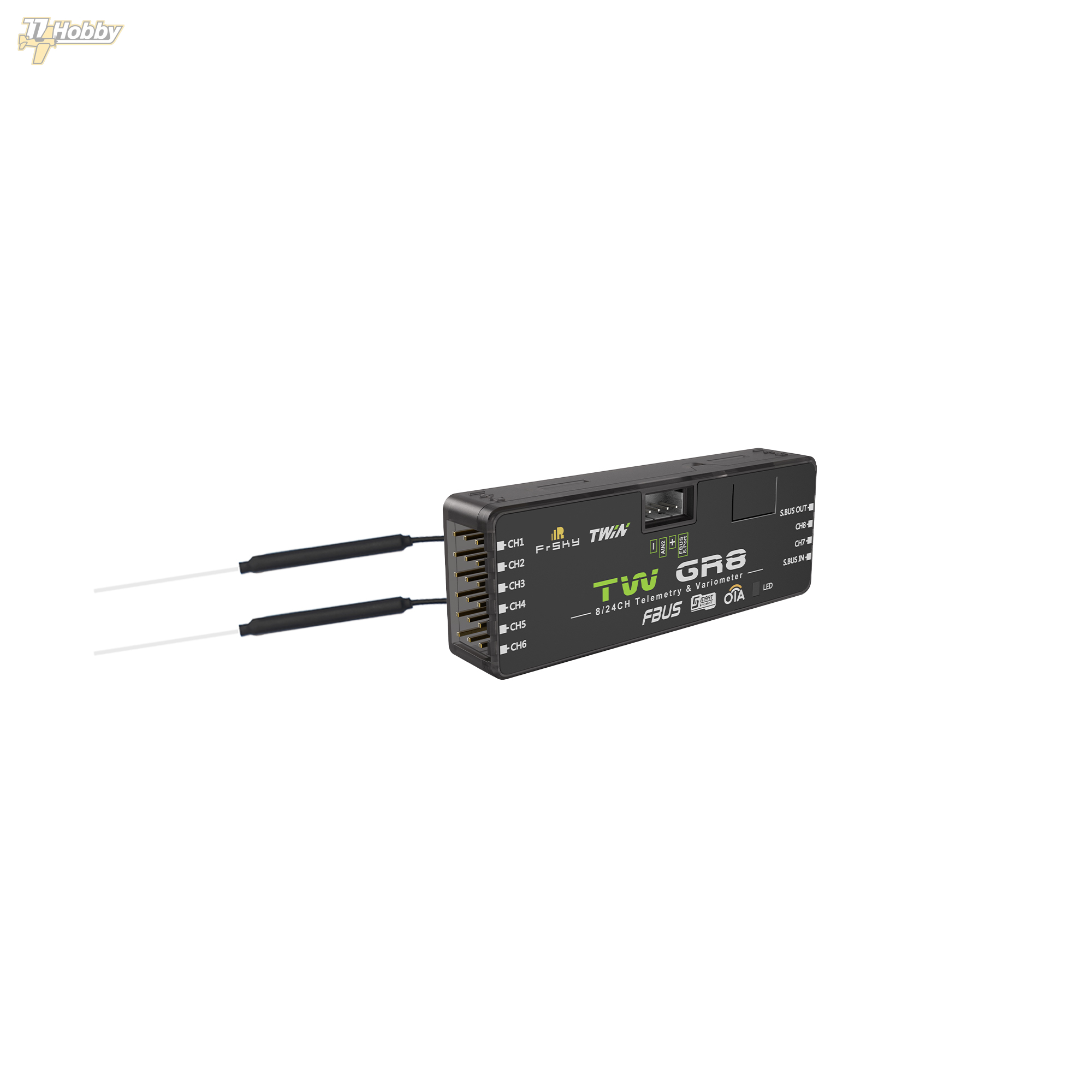

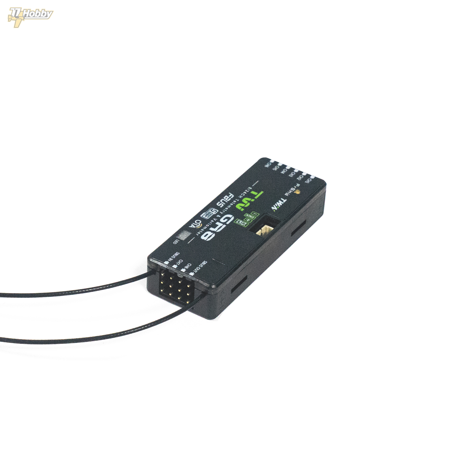

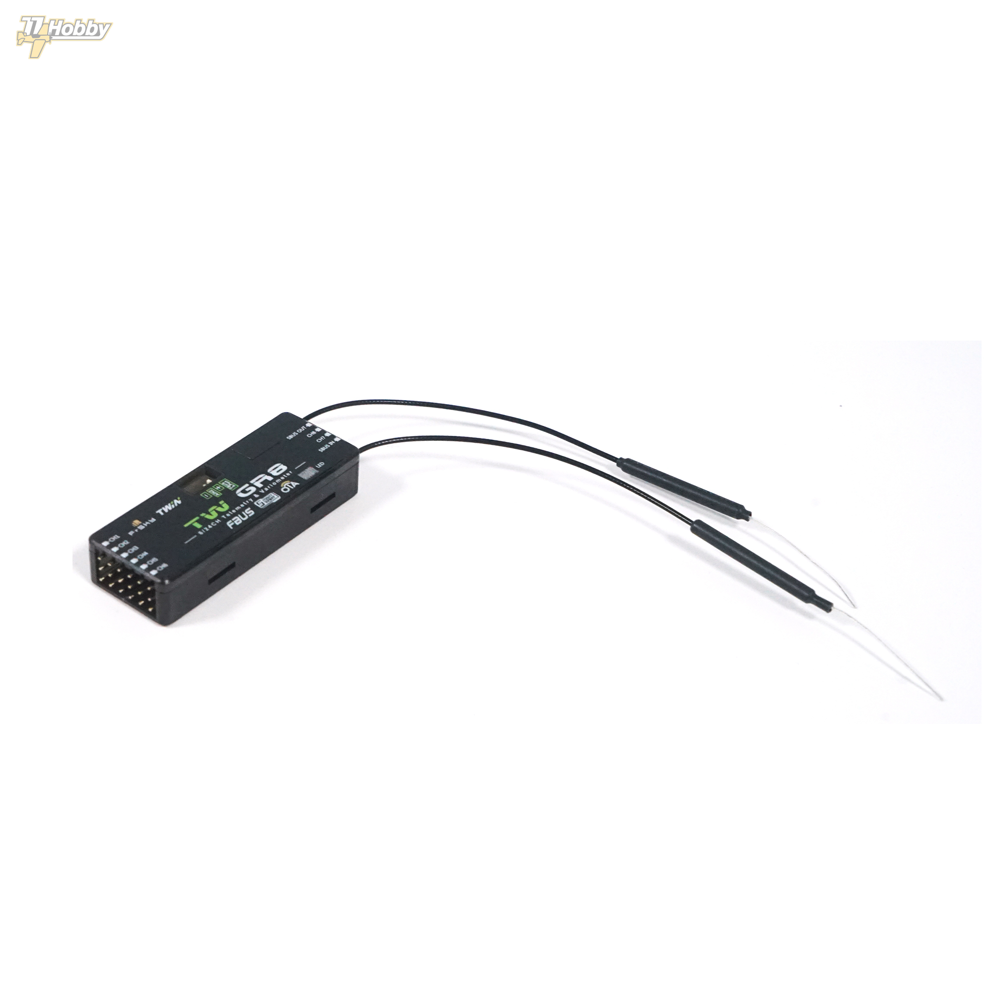

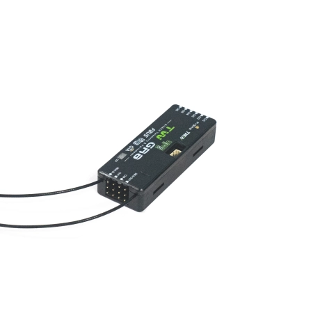

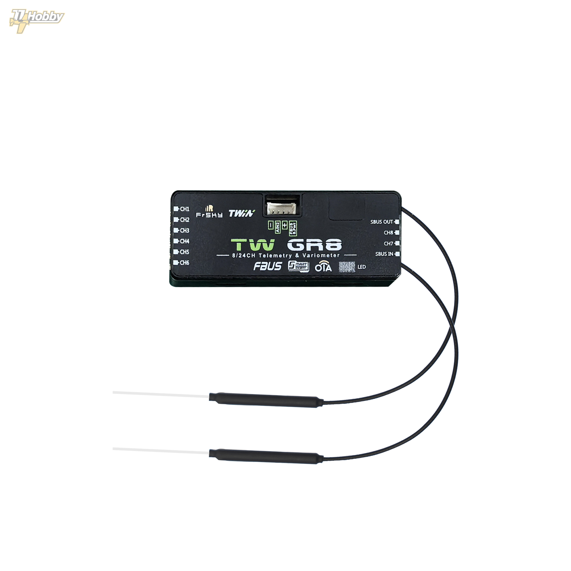

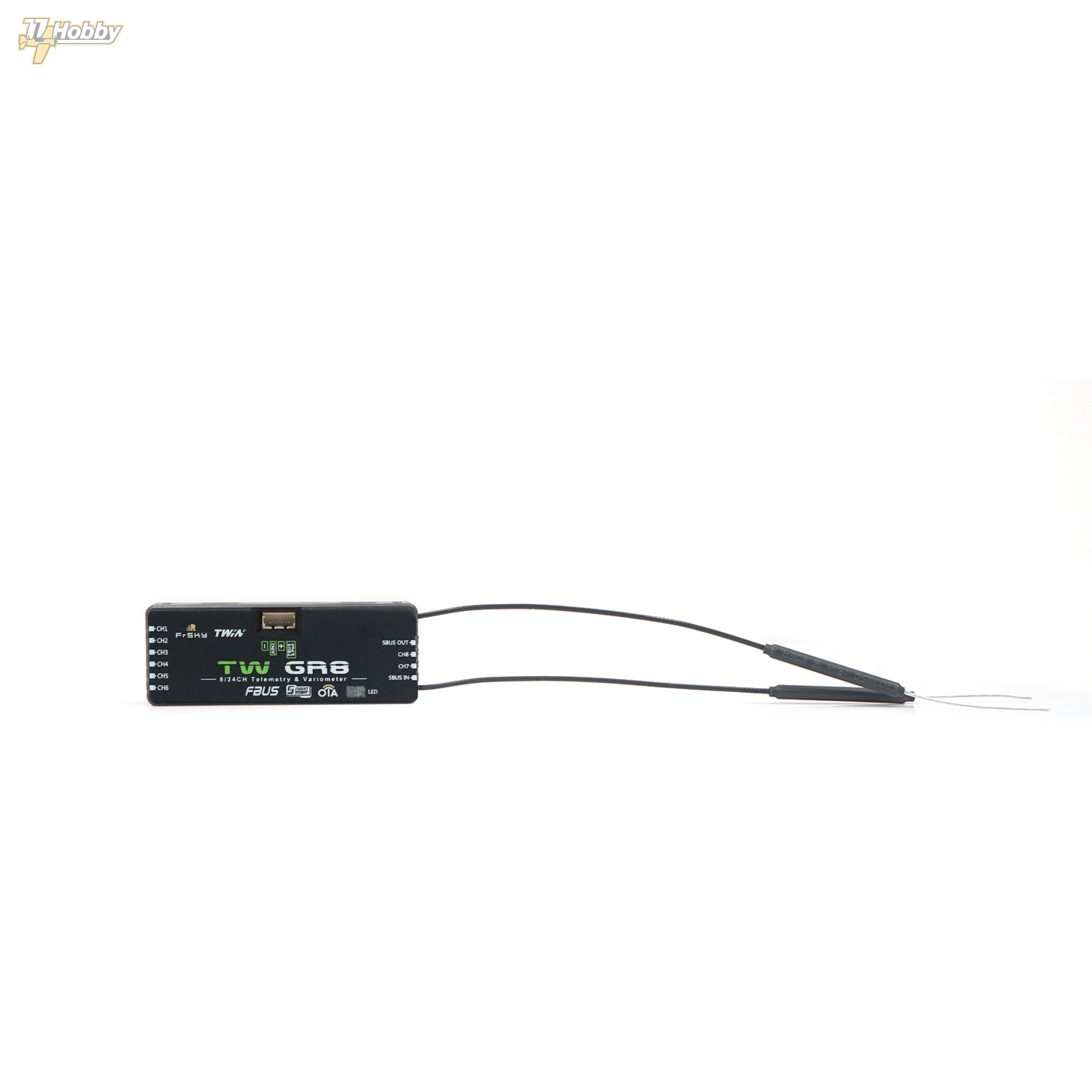

FrSky TW GR8 to 8-kanałowy odbiornik RC z serii TWIN, pracujący w systemie TW. W odróżnieniu od systemu TD, który łączy pasma 2.4 GHz i 900 MHz, system TW wykorzystuje dwa aktywne tory 2.4 GHz. Oba tory radiowe pracują jednocześnie, a nie w układzie prostego przełączania rezerwowego po utracie sygnału.
Odbiornik TW GR8 obsługuje 8 wyjść PWM, port SBUS Out, port SBUS In oraz telemetrię przez FBUS / S.Port. Po ustawieniu protokołu FBUS w systemie ETHOS sterowanie i telemetria mogą być prowadzone jedną linią z urządzeniami obsługującymi FBUS, co upraszcza okablowanie modelu.
Model TW GR8 ma wbudowany precyzyjny wariometr, który przekazuje dane o wysokości i prędkości pionowej. Odbiornik obsługuje także funkcję Black-Box, aktualizację firmware OTA oraz pomiar napięcia zewnętrznego przez wejście AIN2.
  • System TW z dwoma aktywnymi torami 2.4 GHz
  • 8 kanałów PWM
  • Port SBUS Out z obsługą trybu 16CH / 24CH
  • Port SBUS In do redundancji sygnału
  • Telemetria przez FBUS / S.Port
  • Wbudowany precyzyjny wariometr
  • Funkcja Black-Box
  • Pomiar napięcia zewnętrznego przez AIN2 do 36 V
  • Złącza antenowe IPEX4
System TW
TW GR8 wykorzystuje protokół TW, w którym dwa tory 2.4 GHz są aktywne jednocześnie. Nie jest to klasyczna redundancja active-standby, gdzie drugi odbiornik przejmuje sterowanie dopiero po wejściu pierwszego w failsafe. W systemie TW oba tory 2.4 GHz pracują równolegle, co ma zwiększyć odporność łącza radiowego.
Wariometr
Wbudowany wariometr mierzy wysokość i prędkość pionową modelu. Zakres pomiaru wysokości wynosi od -700 m do 10000 m z rozdzielczością 0,1 m, a zakres pomiaru prędkości pionowej wynosi ±10 m/s.
Porty i telemetria

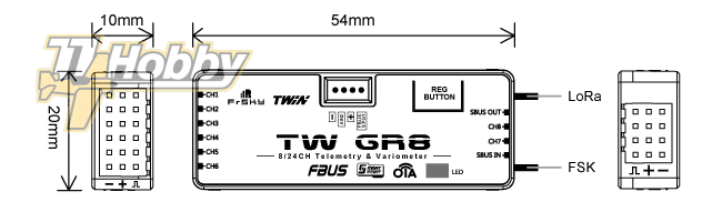

Odbiornik udostępnia 8 portów PWM, SBUS Out, SBUS In oraz FBUS / S.Port. SBUS Out obsługuje tryb 16CH / 24CH, a SBUS In może być używany do redundancji sygnału. FBUS pozwala przesyłać sterowanie i telemetrię jednym przewodem, o ile używane urządzenia obsługują ten protokół.
Specyfikacja techniczna
  • Częstotliwość: dual 2.4 GHz
  • Wymiary: 54 × 20 × 10 mm
  • Masa: 9,8 g
  • Napięcie pracy: 3,5–12 V
  • Prąd pracy: 80 mA przy 5 V
  • Zakres pomiaru wysokości: -700 m do 10000 m
  • Rozdzielczość pomiaru wysokości: 0,1 m
  • Zakres pomiaru prędkości pionowej: ±10 m/s
  • Zakres pomiaru napięcia przez AIN2: 0–36 V
  • Złącza antenowe: IPEX4
  • Kompatybilność: nadajniki i moduły RF FrSky TWIN pracujące w trybie TW
Uwaga: Producent podaje zakres zasilania 3,5–12 V, ale jednocześnie zaznacza, że podczas pracy napięcie zasilania powinno pozostawać powyżej 2,8 V.
