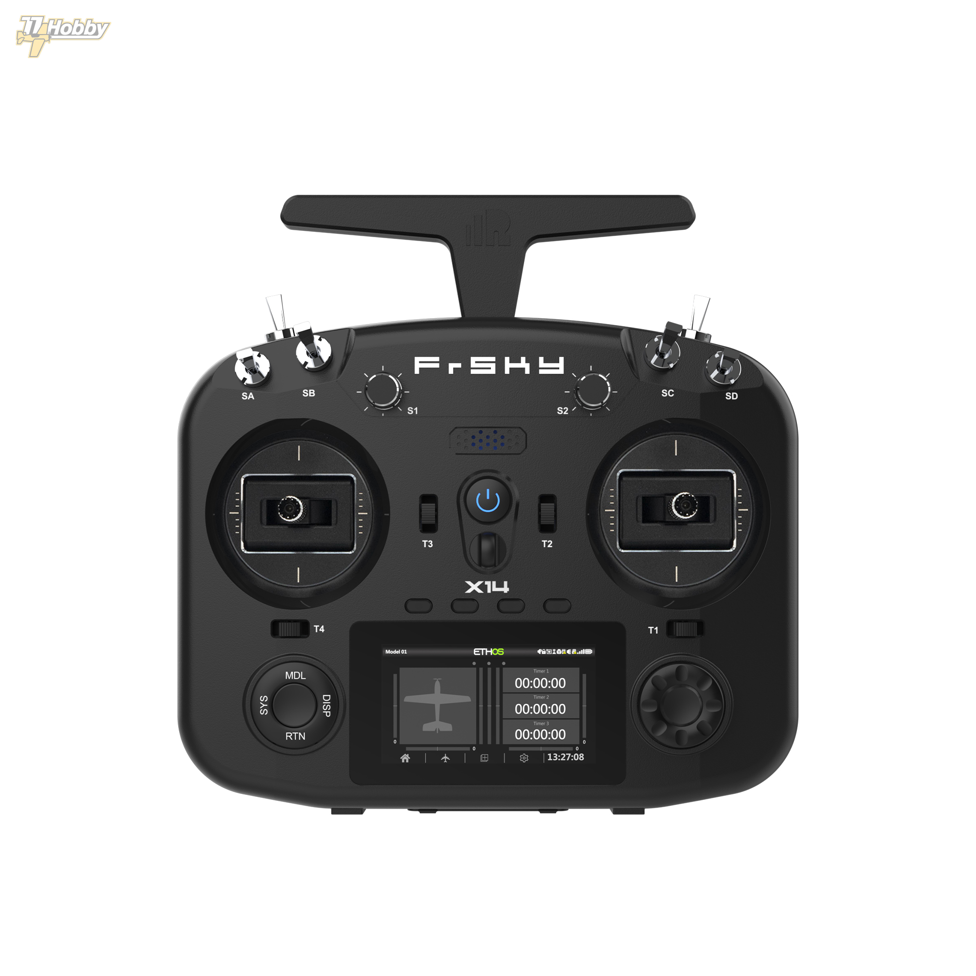

FrSky rozróżnia dwa rozwiązania radiowe: Tandem TD oraz Twin TW. System Tandem TD pracuje w dwóch pasmach 2,4 GHz i 900 MHz, natomiast system Twin TW wykorzystuje dwa aktywne tory 2,4 GHz. W dalszej części opisu używany jest skrót TW dla systemu Twin.
FrSky TWIN X14 to kompaktowa aparatura RC z systemem ETHOS i wewnętrznym modułem radiowym TW-ISRM. W trybie TW nadajnik współpracuje z odbiornikami Twin, wykorzystując dwa łącza 2,4 GHz pracujące jednocześnie. Nie jest to klasyczna redundancja typu active-standby, w której drugi tor czeka jako zapasowy. W rozwiązaniu TW oba tory są aktywne równocześnie.
Nadajnik obsługuje również tryby ACCESS oraz ACCST D16, co rozszerza możliwość pracy ze zgodnymi odbiornikami FrSky. TWIN X14 oferuje do 24 kanałów, kolorowy ekran TFT 2,95 cala, drążki na czujnikach Halla, wbudowaną pamięć flash 128 MB oraz port USB-C do transmisji danych i ładowania akumulatora 2S.
  • System Twin TW z dwoma aktywnymi torami 2,4 GHz
  • Wewnętrzny moduł RF TW-ISRM
  • Obsługa trybów TW / ACCESS / ACCST D16
  • Do 24 kanałów
  • System operacyjny ETHOS
  • Kolorowy ekran TFT 2,95 cala o rozdzielczości 640 × 360 px
  • Precyzyjne drążki na czujnikach Halla
  • Metalowy panel przedni
  • 4 trymy i 4 programowalne przyciski na panelu przednim
  • 2 tylne przyciski chwilowe
  • Wbudowana pamięć flash 128 MB
  • Slot TF do rozszerzenia pamięci
  • Port USB-C do ładowania i transmisji danych
  • Obsługa akumulatora 2S Li-ion / LiPo
  • Wibracje haptyczne i komunikaty głosowe
  • Gniazdo zewnętrznego modułu typu Lite
  • Bezprzewodowy system trenera PARA
System radiowy Twin TW
W trybie TW aparatura TWIN X14 wykorzystuje dwa wewnętrzne tory 2,4 GHz. Oba pracują jednocześnie z kompatybilnym odbiornikiem Twin, co ma zwiększyć odporność połączenia radiowego i poprawić stabilność transmisji. Producent deklaruje dla trybu TW niskie opóźnienie, poniżej 4 ms, z obsługą pełnej telemetrii.
W praktyce oznacza to, że TWIN X14 nie jest tylko kolejną aparaturą 2,4 GHz z pojedynczym łączem radiowym. Jej główną cechą jest właśnie system TW, czyli aktywna praca dwóch torów 2,4 GHz na zgodnym odbiorniku.
ETHOS i obsługa modelu
Nadajnik pracuje pod kontrolą systemu ETHOS. Oprogramowanie pozwala konfigurować modele, kanały, miksery, przełączniki, funkcje logiczne, telemetrię i alarmy. TWIN X14 ma klasyczny układ sterowania z czterema trymerami, przyciskami szybkiego dostępu na panelu przednim oraz dodatkowymi przyciskami chwilowymi z tyłu obudowy.
Na górze obudowy znajdują się przełączniki i suwaki rozmieszczone tak, aby były dostępne podczas lotu. Drążki na czujnikach Halla eliminują zużycie typowe dla potencjometrów i zapewniają precyzyjniejszy odczyt położenia.
Ekran, pamięć i zasilanie
TWIN X14 ma kolorowy ekran TFT 2,95 cala o rozdzielczości 640 × 360 px. Wbudowana pamięć flash 128 MB pozwala przechowywać pliki aparatury bez konieczności natychmiastowego korzystania z karty pamięci, a slot TF umożliwia rozszerzenie pamięci w razie potrzeby.
Aparatura jest zasilana akumulatorem 2S o napięciu roboczym 6,5–8,4 V. Port USB-C służy do ładowania oraz transmisji danych. Producent podaje typowy pobór prądu 330 mA przy napięciu 7,4 V.
FrSky TWIN X14 obsługuje tryby TW, ACCESS oraz ACCST D16. Do pełnego wykorzystania systemu Twin wymagany jest kompatybilny odbiornik TW. W przypadku starszych odbiorników ACCST oraz różnych wersji firmware należy sprawdzić zgodność przed bindowaniem.
Uwaga: TWIN X14 nie jest aparaturą Tandem TD 2,4 GHz / 900 MHz. Jest to aparatura Twin TW, czyli dual 2,4 GHz. Odbiorniki TD i TW nie są tym samym systemem.
  • Model: FrSky TWIN X14
  • System operacyjny: ETHOS
  • Wewnętrzny moduł RF: TW-ISRM
  • Tryby RF: TW / ACCESS / ACCST D16
  • Liczba kanałów: do 24
  • Ekran: kolorowy TFT 2,95 cala
  • Rozdzielczość ekranu: 640 × 360 px
  • Pamięć wbudowana: 128 MB flash
  • Zasilanie: akumulator 2S Li-ion / LiPo
  • Zakres napięcia pracy: 6,5–8,4 V
  • Typowy pobór prądu: 330 mA przy 7,4 V
  • Interfejs ładowania i transmisji danych: USB-C
  • Zalecany zasilacz USB: 5 V ±0,2 V minimum 2 A
  • Wymiary: 192 × 193 × 72 mm
  • Masa: 610 g bez akumulatora
  • Rozmiar komory akumulatora: 69,5 × 38,5 × 20 mm
  • Zakres temperatury pracy: od -10°C do 60°C
  • Gniazdo modułu zewnętrznego: Lite
