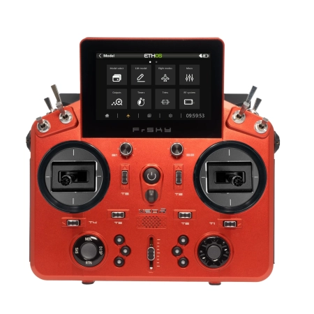

FrSky Tandem X20R to zaawansowany, 24-kanałowy nadajnik RC z systemem ETHOS, wyposażony w wewnętrzny moduł RF TD-ISRM RS. Seria Tandem łączy transmisję 2,4 GHz i 900 MHz w trybie TD, natomiast system Twin wykorzystuje dwa niezależne tory 2,4 GHz w trybie TW. W dalszej części opisu stosowane są skróty TD oraz TW.
X20R obsługuje kilka trybów pracy RF, w tym TD 900 MHz / 2,4 GHz, TW dual 2,4 GHz, ACCESS 2,4 GHz, ACCESS R9 oraz ACCST D16. Dzięki temu nadajnik może współpracować z odbiornikami FrSky różnych generacji, pod warunkiem zgodności protokołu i regionu pracy RF.
Wersja X20R korzysta z obudowy rozwiniętej względem podstawowych modeli X20. Zmieniono dolny uchwyt, poprawiono miejsce montażu modułu zewnętrznego typu Lite oraz dodano dwa dodatkowe trymery. Elementy obsługowe, takie jak nakładki trymerów, pokrętła i centralny suwak, wykonano z metalu CNC.
  • Wewnętrzny moduł RF TD-ISRM RS
  • Obsługa trybu TD 900 MHz / 2,4 GHz
  • Obsługa trybu TW dual 2,4 GHz
  • Obsługa ACCESS 2,4 GHz i ACCESS R9
  • Obsługa ACCST D16
  • Do 24 kanałów sterowania
  • System operacyjny ETHOS
  • Kolorowy ekran dotykowy 800 × 480 px o wysokiej jasności
  • Gimbale M20 z czujnikami Halla i łożyskowaniem 4-punktowym
  • 2 regulowane boczne suwaki
  • 2 pokrętła, 4 standardowe trymery i 2 dodatkowe trymery
  • 6 przednich przycisków szybkiego dostępu i 2 tylne przyciski chwilowe
  • Wbudowana pamięć flash 8 GB
  • Wbudowany 6-osiowy żyroskop
  • System ładowania i transmisji danych przez USB-C
  • Wibracje haptyczne i komunikaty głosowe
  • Gniazdo modułu zewnętrznego typu Lite
Moduł RF TD-ISRM RS
Wbudowany moduł TD-ISRM RS obsługuje pracę w paśmie 2,4 GHz oraz 900 MHz. W trybie TD nadajnik może korzystać z dwupasmowej transmisji 900 MHz / 2,4 GHz. W trybie TW dostępna jest transmisja dual 2,4 GHz. Moduł obsługuje również tryby ACCESS oraz ACCST D16, co zwiększa zakres kompatybilnych odbiorników FrSky.
X20R umożliwia jednoczesną pracę w trybie TW oraz ACCESS R9. Przy odpowiedniej konfiguracji odbiorniki TW i ACCESS R9 mogą być połączone przez porty SBUS IN/OUT w celu uzyskania redundantnego toru sterowania. Jest to rozwiązanie przeznaczone do konfiguracji, w których istotna jest większa odporność łącza RC.
Antena i złącza zewnętrzne
Nadajnik ma wzmocniony uchwyt antenowy oraz dwa złącza anten zewnętrznych dla trybów LoRa 2,4 GHz i 900 MHz. Dodatkowe anteny mogą być użyte do poprawy warunków pracy RF w konfiguracjach wymagających większego zasięgu lub lepszego ułożenia anten.
Ergonomia i elementy sterujące
FrSky X20R ma 2 boczne suwaki z regulacją położenia środkowego, 2 pokrętła, 4 standardowe trymery oraz 2 dodatkowe trymery. Na froncie znajduje się 6 przycisków szybkiego dostępu, a z tyłu 2 przyciski chwilowe. Gimbale M20 wykorzystują czujniki Halla i łożyskowanie 4-punktowe, co eliminuje klasyczne potencjometry w głównych drążkach sterujących.
Ekran, ETHOS i pamięć
Nadajnik pracuje pod kontrolą systemu ETHOS. Kolorowy ekran dotykowy ma rozdzielczość 800 × 480 px i jest przeznaczony do pracy w warunkach zewnętrznych. Wbudowana pamięć flash 8 GB służy do przechowywania danych radia, modeli i plików systemowych.
Zasilanie i ładowanie
X20R jest zasilany pakietem 2S Li-ion o zakresie napięcia 6,5–8,4 V. Ładowanie odbywa się przez port USB-C. Producent podaje typowy pobór prądu 600 mA przy 7,4 V oraz prąd ładowania do 1 A ±200 mA. Do ładowania wymagany jest zasilacz USB 5 V o wydajności powyżej 2 A.
