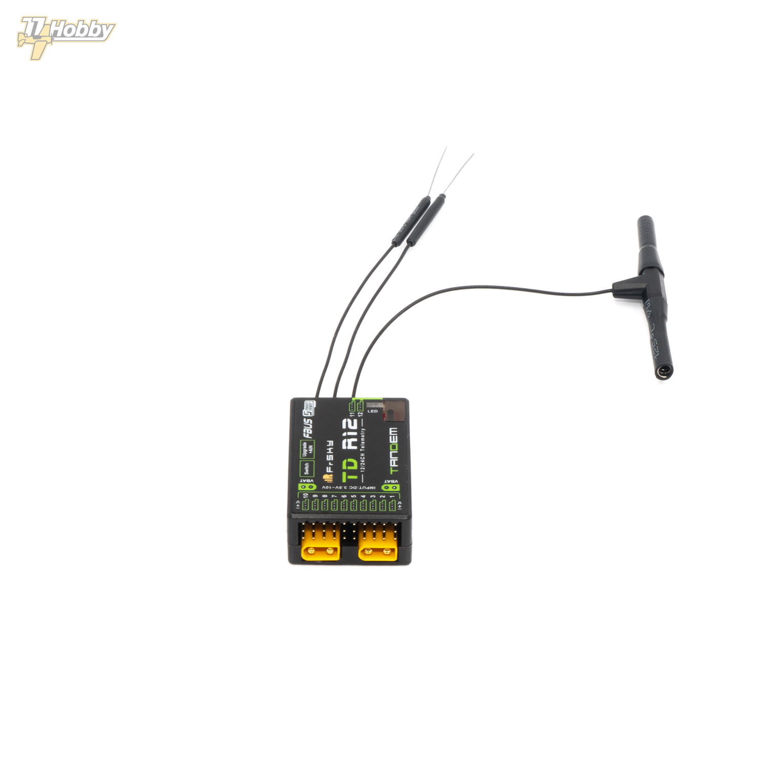

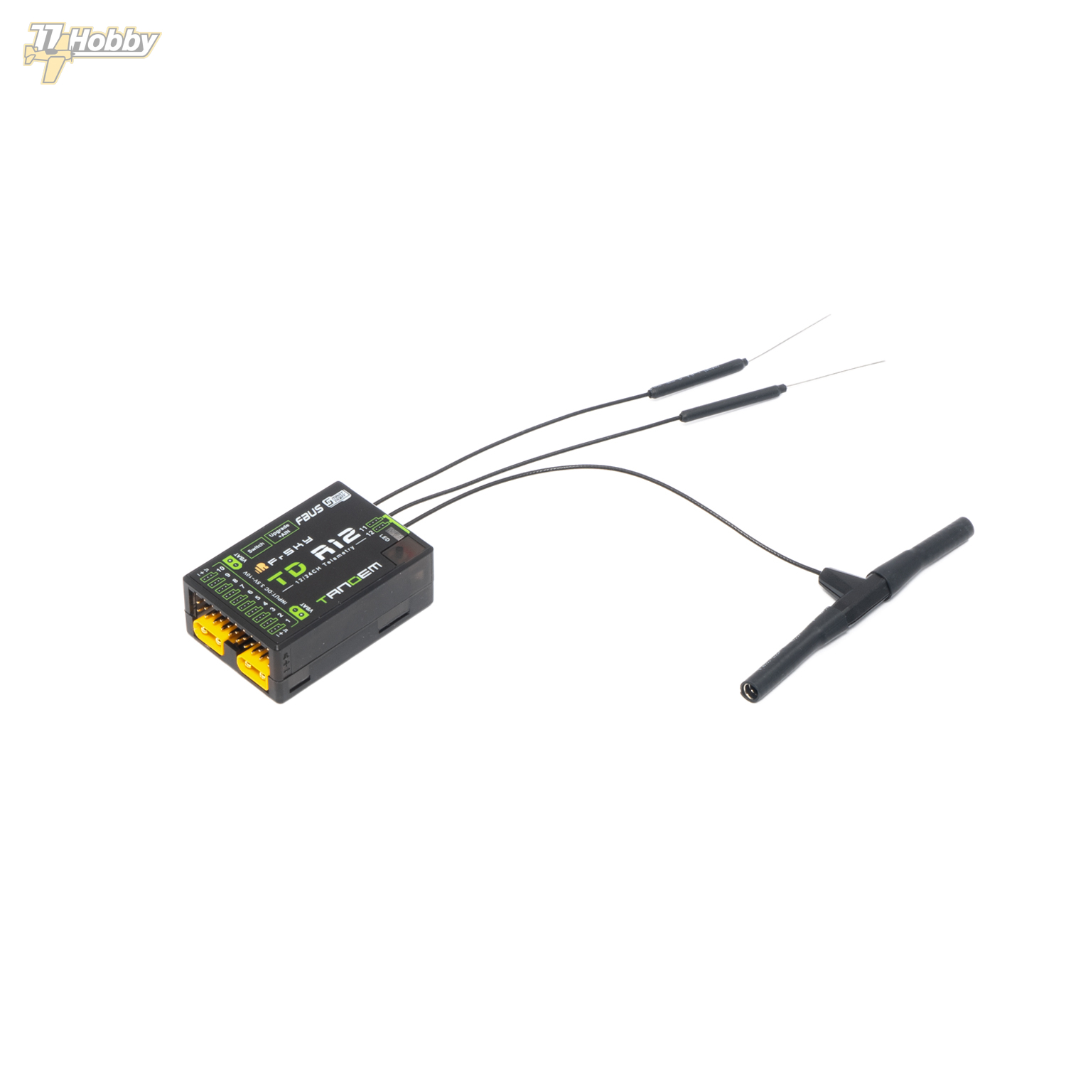

FrSky TD R12 to 12-kanałowy odbiornik RC z serii Tandem, przeznaczony do pracy w protokole TD. Odbiornik wykorzystuje równoczesną transmisję w pasmach 2,4 GHz oraz 900 MHz, co pozwala połączyć niskie opóźnienia z większą odpornością łącza radiowego i lepszym zachowaniem w trudniejszych warunkach pracy.

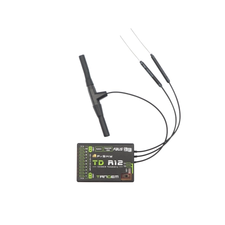

Model TD R12 jest wyposażony w trzy anteny: dwie anteny 2,4 GHz oraz jedną antenę 900 MHz. Taka konfiguracja zapewnia wielokierunkowe pokrycie sygnału i poprawia stabilność komunikacji w modelach, w których pozycja odbiornika oraz anten ma istotny wpływ na jakość łącza.
  • Jednoczesna praca w pasmach 900 MHz i 2,4 GHz w trybie TD
  • 12 konfigurowalnych portów kanałów
  • Potrójny układ anten 2 × 2,4 GHz oraz 1 × 900 MHz
  • Dwa wejścia zasilania XT30
  • Równoważone pobieranie zasilania z dwóch źródeł
  • Wbudowana funkcja Power Switch
  • Możliwość podłączenia opcjonalnego panelu NFC Switch
  • Wbudowana podstawowa funkcja Black Box
  • Obsługa PWM, SBUS, FBUS oraz S.Port
  • SBUS Out z trybem 16CH lub 24CH
  • SBUS In z obsługą redundancji sygnału
  • Tryb Race Mode 4 ms z telemetrią
Konfigurowalne porty kanałów
Jedną z kluczowych cech TD R12 jest 12 konfigurowalnych portów kanałów. Port CP1 może pracować jako PWM, SBUS Out, FBUS, S.Port lub SBUS In dla funkcji redundancji. Porty CP2–CP12 mogą być skonfigurowane jako PWM, SBUS Out, FBUS lub S.Port.
Obsługa FBUS upraszcza okablowanie w modelu, szczególnie przy współpracy z urządzeniami telemetrycznymi FrSky, regulatorami Neuron ESC i czujnikami zgodnymi z ekosystemem FrSky. Zamiast prowadzić osobne przewody dla kilku urządzeń, można zbudować bardziej uporządkowaną instalację z komunikacją i telemetrią po jednej magistrali.
Zasilanie i funkcja Power Switch
TD R12 ma dwa wejścia zasilania XT30. Odbiornik może korzystać z dwóch źródeł zasilania w trybie równoważenia poboru, wybierając linię o wyższym napięciu. Jest to przydatne w większych modelach, gdzie wymagane jest bardziej odporne zasilanie odbiornika i serw.
Odbiornik ma również wbudowaną funkcję Power Switch. Do dedykowanego gniazda można podłączyć opcjonalny panel NFC Switch, który pozwala na wygodne sterowanie zasilaniem bez klasycznego mechanicznego wyłącznika w torze głównego prądu.
Black Box i telemetria
Wbudowany moduł Black Box pozwala rejestrować podstawowe dane związane z zasilaniem i sygnałem w nietypowych stanach pracy. Funkcja ta może ułatwić analizę problemów po locie, szczególnie w modelach, w których awaria zasilania lub chwilowa utrata jakości sygnału mogłaby być trudna do odtwórczego zdiagnozowania.
FrSky TD R12 jest zgodny z nadajnikami serii Tandem oraz modułami RF obsługującymi protokół TD. Nie jest to odbiornik ACCST ani zwykły odbiornik ACCESS 2,4 GHz. Przed zakupem należy sprawdzić, czy używany nadajnik lub moduł RF obsługuje protokół TD.
  • Model: TD R12
  • Typ: odbiornik RC Tandem dual-band
  • Protokół: TD
  • Częstotliwość pracy: 900 MHz oraz 2,4 GHz
  • Liczba portów kanałów: 12
  • Obsługiwane tryby portów: PWM, SBUS Out, FBUS, S.Port, SBUS In dla CP1
  • SBUS Out: tryb 16CH lub 24CH
  • Wejście redundancji sygnału: SBUS In na CP1
  • Zasilanie: 3,5–12 V
  • Zalecane zasilanie: pakiet Li 2S
  • Pobór prądu odbiornika: do 170 mA
  • Ciągły prąd toru zasilania urządzeń: do 20 A
  • Chwilowy prąd toru zasilania urządzeń: do 40 A
  • Zakres pomiaru napięcia przez AIN: 0–35 V
  • Dzielenie napięcia dla pomiaru baterii: 1:10
  • Złącza zasilania: 2 × XT30
  • Anteny: 2 × 2,4 GHz oraz 1 × 900 MHz
  • Złącze antenowe: IPEX1

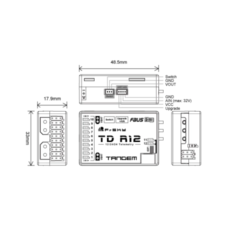

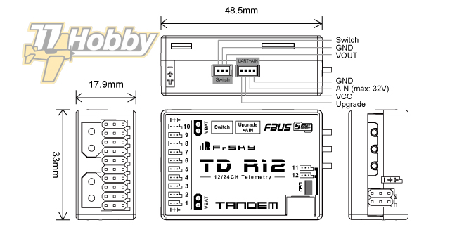

  • Wymiary: 48,5 × 33 × 17,9 mm
  • Masa: 23 g
  • Aktualizacja firmware: OTA
