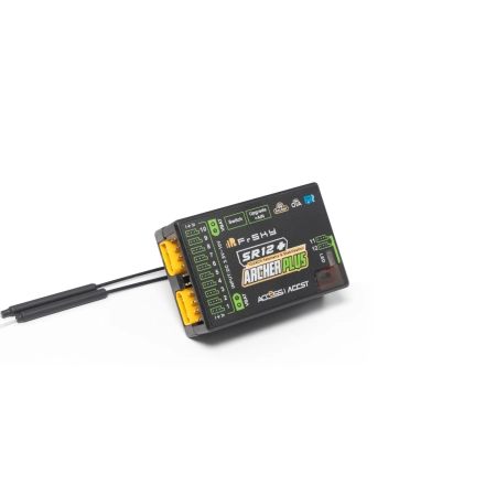

FrSky Archer Plus SR12+ to 12-kanałowy odbiornik RC 2,4 GHz z serii Archer Plus, pracujący w systemach ACCESS oraz ACCST D16. Wersja SR12+ ma wbudowaną stabilizację lotu opartą na 3-osiowym żyroskopie i 3-osiowym akcelerometrze, dlatego może realizować tryby takie jak stabilizacja, samopoziomowanie czy Knife-Edge, bez osobnego modułu stabilizacji.
Seria Archer Plus została rozwinięta względem wcześniejszych odbiorników Archer m.in. o zwiększoną odporność na zakłócenia RF, automatyczne dopasowanie trybu ACCESS / ACCST D16 podczas bindowania oraz funkcję podstawowego zapisu danych Black-Box. Odbiornik obsługuje telemetrię i może pracować z urządzeniami FrSky przez S.Port oraz FBUS.
  • 12 konfigurowalnych portów kanałów
  • Obsługa trybów ACCESS oraz ACCST D16
  • Wbudowany 3-osiowy żyroskop i 3-osiowy akcelerometr
  • Tryby stabilizacji lotu, w tym Auto-level, Stabilization i Knife-Edge
  • Obsługa PWM, SBUS, FBUS oraz S.Port na portach kanałów
  • Możliwość pracy jako odbiornik główny w konfiguracji redundantnej przez SBUS In
  • Telemetria przez FBUS lub S.Port
  • Podwójne odłączane anteny z konektorami IPEX1
  • Podwójne wejście zasilania XT30
  • Wbudowana funkcja Power Switch do współpracy z opcjonalnym zewnętrznym panelem przełącznika
  • Pomiar napięcia zewnętrznego urządzenia lub akumulatora przez AIN2
  • Podstawowa funkcja zapisu danych Black-Box
Stabilizacja lotu
Archer Plus SR12+ ma wbudowany układ stabilizacji z 3-osiowym żyroskopem i 3-osiowym akcelerometrem. Odbiornik obsługuje kilka trybów lotu, w tym samopoziomowanie, stabilizację i tryb Knife-Edge. W wersji SR12+ tryb stabilizacji został rozszerzony o 5 dodatkowych kanałów stabilizacji, co pozwala przypisywać porty do kanałów w różnych trybach lotu.
Porty kanałów i magistrale
Odbiornik ma 12 konfigurowalnych portów kanałów. W trybie ACCESS port CP1 może pracować jako PWM, SBUS Out, FBUS, S.Port lub SBUS In. Porty CP2–CP12 mogą pracować jako PWM, SBUS Out, FBUS lub S.Port.
W trybie ACCST przypisanie jest ograniczone: SBUS Out jest dostępny na pinie 11, a S.Port na pinie 12. Część funkcji wymaga obsługi po stronie ACCESS i ETHOS, dlatego przed użyciem zaawansowanych ustawień warto sprawdzić zgodność nadajnika i firmware.
Redundancja sygnału
Archer Plus SR12+ może pracować jako odbiornik główny w układzie redundantnym. W takiej konfiguracji port CP1 można ustawić jako SBUS In i podłączyć do niego inny odbiornik FrSky wyposażony w wyjście SBUS Out.
Zasilanie i funkcja Power Switch
Odbiornik wykorzystuje podwójne złącza zasilania XT30. Producent podaje zakres napięcia pracy 3,5–12 V i zaleca zasilanie z pakietów LiPo 2S. SR12+ ma także gniazdo do podłączenia opcjonalnego panelu przełącznika, który uruchamia wbudowaną funkcję Power Switch.
Zewnętrzny panel przełącznika jest elementem opcjonalnym. Nie należy zakładać, że znajduje się w standardowym zestawie, jeżeli nie jest wymieniony w zawartości dostawy.
Telemetria i FBUS
Obsługa FBUS pozwala uprościć okablowanie w modelu i podłączać zgodne urządzenia telemetryczne FrSky, takie jak serwa XACT lub czujniki ADV. Odbiornik obsługuje również klasyczny S.Port oraz pomiar napięcia zewnętrznego przez wejście AIN2.
  • Model: FrSky Archer Plus SR12+
  • System: FrSky 2,4 GHz ACCESS / ACCST D16
  • Liczba portów kanałów: 12
  • Tryby portów w ACCESS: PWM, SBUS Out, FBUS, S.Port, SBUS In dla CP1
  • Tryby portów CP2–CP12: PWM, SBUS Out, FBUS, S.Port
  • SBUS Out: obsługa trybu 16CH / 24CH
  • Zakres napięcia pracy: 3,5–12 V
  • Zalecane zasilanie: pakiet LiPo 2S
  • Pobór prądu: poniżej 115 mA przy 5 V
  • Prąd ciągły zasilania urządzeń: do 20 A
  • Prąd chwilowy zasilania urządzeń: do 40 A
  • Pomiar napięcia przez AIN2: 0–35 V
  • Dzielnik pomiaru napięcia akumulatora: 1:10
  • Złącza anten: IPEX1
  • Złącza zasilania: podwójne XT30
  • Wymiary: 48,5 × 33 × 17,9 mm
  • Masa: 21,5 g
Archer Plus SR12+ jest kompatybilny z nadajnikami FrSky 2,4 GHz obsługującymi ACCESS lub ACCST D16. Tryb pracy jest dopasowywany podczas bindowania. Zaawansowane funkcje konfiguracji portów, stabilizacji i telemetrii mogą wymagać odpowiedniego firmware oraz obsługi po stronie radia, w szczególności ACCESS i ETHOS.
