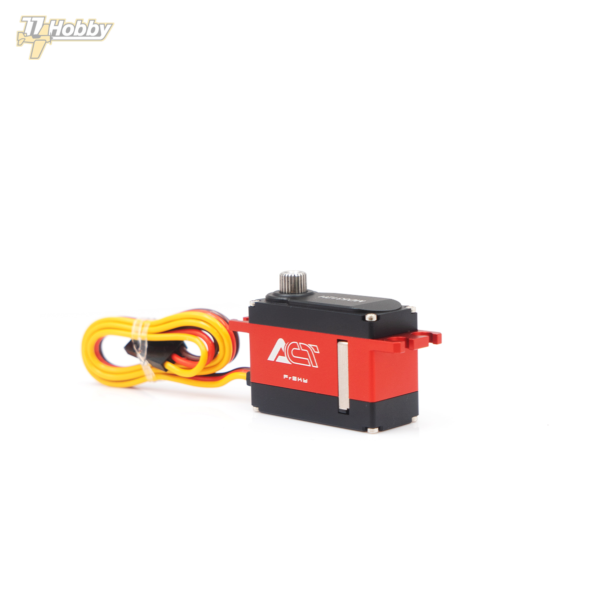

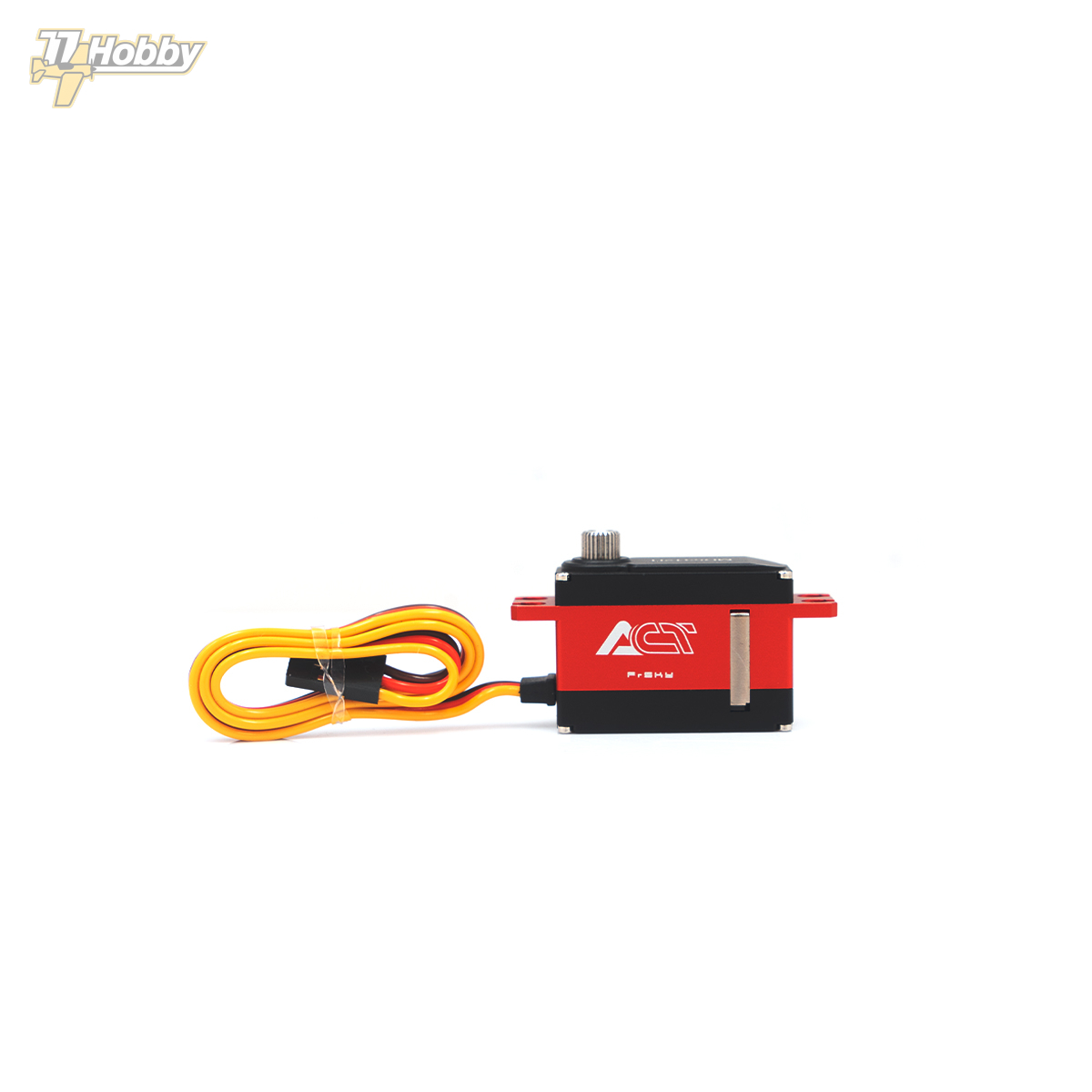

FrSky Act 5300 to seria bezrdzeniowych (coreless) serw HV w rozmiarze mini, przeznaczonych do modeli wymagających dużego momentu, wysokiej szybkości, precyzji oraz trwałości.
Serwa wyposażono w bezrdzeniowy silnik, metalową przekładnię, wysokiej jakości łożyska kulkowe oraz precyzyjny potencjometr kontrolujący pozycję serwa. Obudowa jest w całości wykonana z aluminium obrabianego CNC.
Serwa FrSky Act można traktować jako uproszczoną wersję serw Xact, pozbawioną funkcji programowania i telemetrii oraz wyposażoną w klasyczny potencjometr zamiast czujnika Halla. Jednocześnie zachowują one wysoką jakość i precyzję wykonania serii Xact. Gdy dodatkowe funkcje serw Xact nie są potrzebne, seria Act oferuje podobną konstrukcję i parametry użytkowe przy niższej cenie.
Serwa FrSky Act mogą pracować z wysoką częstotliwością odświeżania PWM, w zależności od modelu do 333 Hz.
Parametry
Model 6,0 V 7,4 V 8,4 V
MD5312H 24,4 kgf×cm
26,2 kgf×cm
0,09 s / 60°
30,5 kgf×cm
  • Typ silnika: bezrdzeniowy (coreless)
  • Przekładnia: metalowa
  • Łożyskowanie: dwa precyzyjne łożyska kulkowe
  • Czujnik położenia: potencjometr
  • Obudowa: aluminiowa, obrabiana CNC
  • Napięcie zasilania: 4,8–8,4 V
  • Prąd przy zablokowanym wale: 2,7 A przy 6,0 V / 3,5 A przy 7,4 V / 3,9 A przy 8,4 V
  • Częstotliwość odświeżania: 1520 µs / 50 Hz

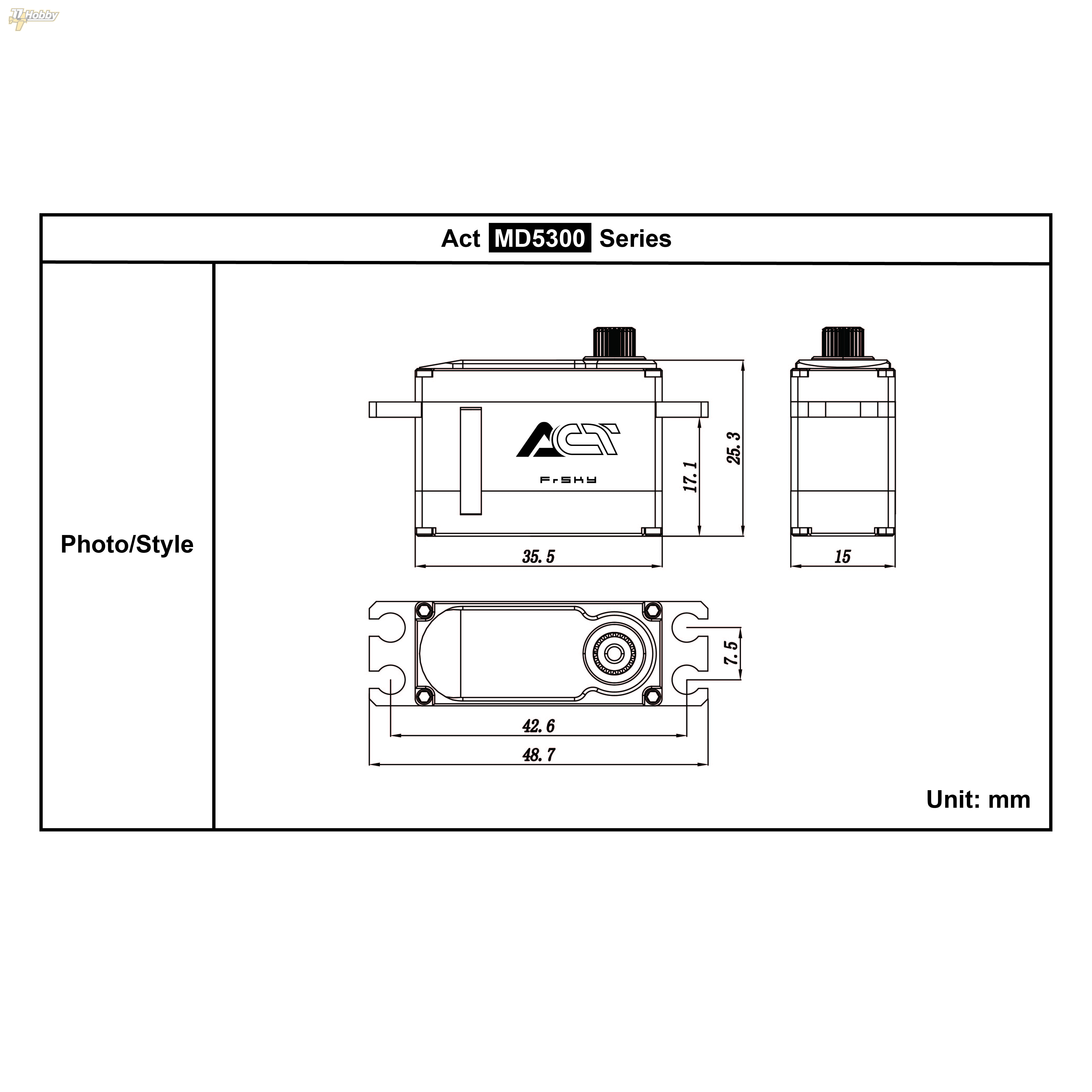

  • Wymiary: 35,5 × 15 × 25,3 mm
  • Masa: 41,15 g
  • Wieloklin orczyka: Ø6 mm, 25T
