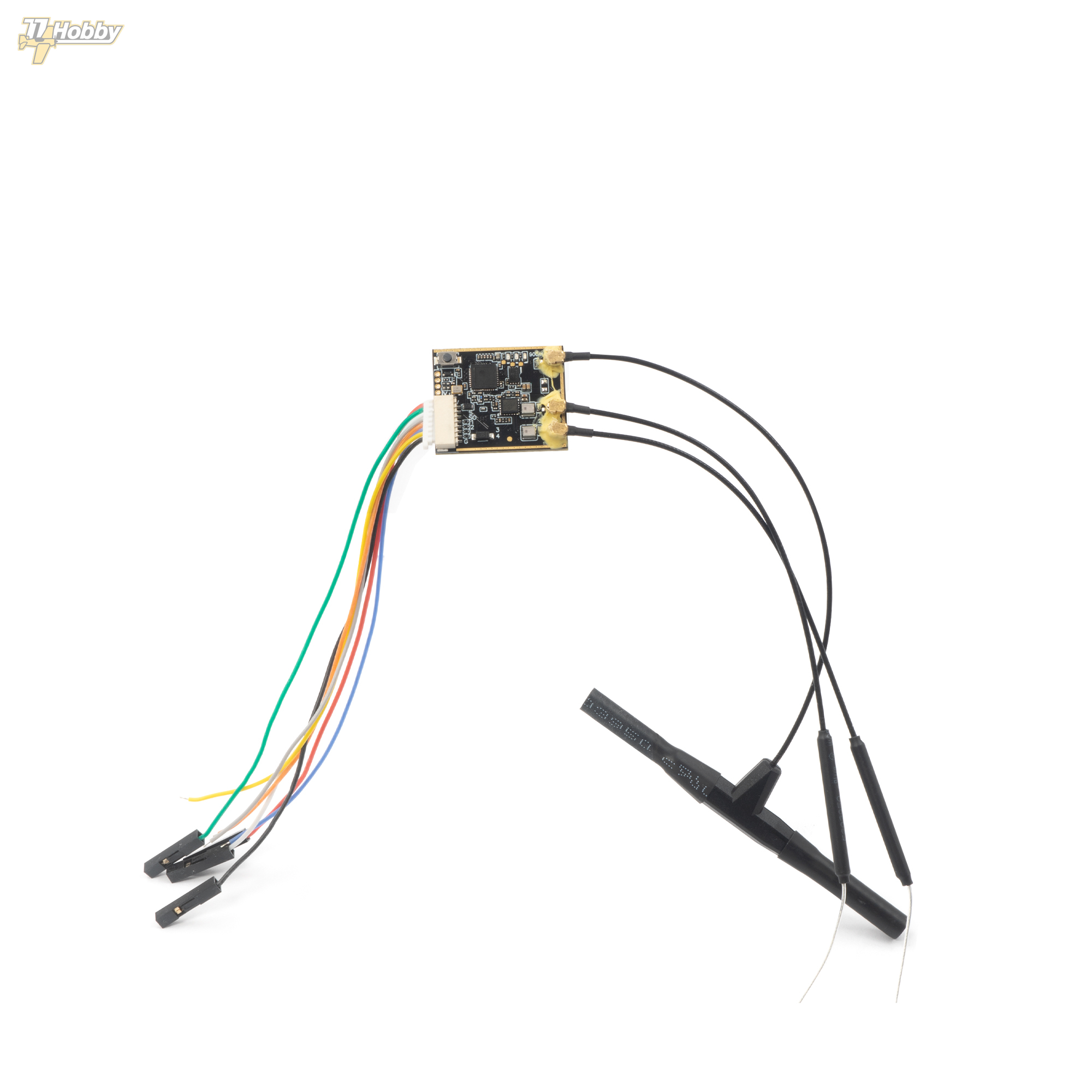

FrSky TD MX to niewielki, dwupasmowy odbiornik systemu TANDEM, pracujący jednocześnie w pasmach 2,4 GHz oraz 900 MHz. Oferuje 4 wyjścia PWM, SBUS Out, telemetrię S.Port/FBUS, tryb Race 4 ms, aktualizację bezprzewodową OTA oraz funkcję Black Box. Dzięki wymiarom 25 × 21 × 4 mm sprawdzi się w modelach, w których liczą się niewielkie rozmiary i masa.
Dwupasmowa transmisja TANDEM
FrSky TD MX wykorzystuje dwupasmowy protokół TD systemu TANDEM. Łączność w pasmach 2,4 GHz i 900 MHz odbywa się równocześnie, a nie w układzie podstawowego i rezerwowego toru radiowego.
Takie rozwiązanie łączy niewielkie opóźnienia transmisji w paśmie 2,4 GHz z dużym zasięgiem i wysoką odpornością na zakłócenia zapewnianą przez dwupasmowe połączenie radiowe.
Odbiornik wykorzystuje trzy anteny zapewniające wielokierunkowe pokrycie sygnałem: dwie zewnętrzne anteny 2,4 GHz podłączane do gniazd IPEX1 oraz kompaktową antenę 900 MHz.
Wyjścia PWM, SBUS i FBUS
TD MX udostępnia 4 standardowe wyjścia PWM oraz wyjście SBUS Out. Może dzięki temu współpracować zarówno z klasycznymi serwami, jak i kontrolerami lotu lub innymi urządzeniami wykorzystującymi magistralę SBUS.
Port telemetryczny może pracować jako S.Port lub FBUS. Magistrala FBUS umożliwia przesyłanie sterowania i telemetrii jednym przewodem, upraszczając instalację kompatybilnych regulatorów, czujników i innych urządzeń FrSky.
Tryb Race i funkcja Black Box
Odbiornik obsługuje tryb Race 4 ms, który zapewnia szybkie odświeżanie kanałów przy zachowaniu transmisji telemetrycznej.
Funkcja Black Box zapisuje informacje dotyczące zasilania oraz jakości połączenia radiowego w przypadku wykrycia nietypowych zdarzeń. Dane te mogą ułatwić późniejszą analizę działania instalacji odbiorczej.
Firmware odbiornika może być aktualizowany bezprzewodowo za pomocą funkcji OTA.
  • jednoczesna transmisja w pasmach 2,4 GHz i 900 MHz,
  • dwupasmowy protokół FrSky TD,
  • trzy anteny zapewniające wielokierunkowe pokrycie sygnałem,
  • 4 kanały PWM,
  • wyjście SBUS Out,
  • telemetria przez S.Port lub FBUS,
  • dwukierunkowa transmisja sterowania i telemetrii przez FBUS,
  • tryb Race 4 ms z telemetrią,
  • funkcja rejestracji danych Black Box,
  • bezprzewodowa aktualizacja firmware OTA,
  • kompaktowe wymiary i niewielka masa.
Specyfikacja techniczna
  • Model: TD MX
  • System transmisji: FrSky TANDEM TD
  • Pasma pracy: 2,4 GHz oraz 900 MHz, aktywne jednocześnie
  • Liczba kanałów PWM: 4
  • Wyjście szeregowe: SBUS Out
  • Port telemetryczny: S.Port / FBUS
  • Napięcie zasilania: 3,5–10 V
  • Zalecane zasilanie: pakiet 2S
  • Pobór prądu: maks. 185 mA przy 5 V
  • Anteny 2,4 GHz: 2 anteny zewnętrzne, złącza IPEX1
  • Antena 900 MHz: 1 kompaktowa antena
  • Tryb Race 4 ms: tak, z telemetrią
  • Telemetria: tak
  • Aktualizacja firmware: bezprzewodowa OTA
  • Wymiary: 25 × 21 × 4 mm
  • Masa: 7,1 g
Odbiornik współpracuje z aparaturami FrSky TANDEM oraz modułami nadawczymi obsługującymi dwupasmowy protokół TD 2,4 GHz / 900 MHz.
Nie jest przeznaczony do pracy jako odbiornik ACCESS, ACCST D16 ani TWIN/TW. Nadajnik musi posiadać dwupasmowy moduł TANDEM obsługujący protokół TD.
