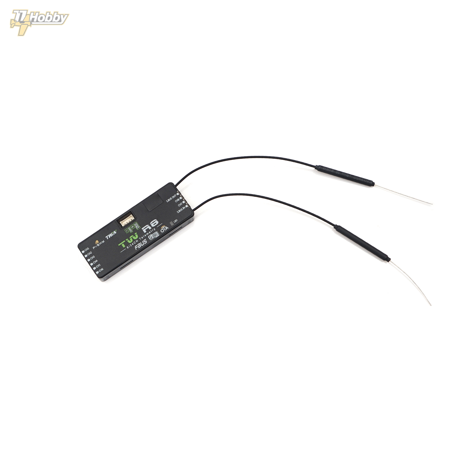

FrSky TW R8 to 8-kanałowy odbiornik RC z serii Twin, pracujący w trybie Dual 2.4 GHz TW. W odróżnieniu od typowych układów redundancji active-standby, w których drugi tor przejmuje sterowanie dopiero po utracie sygnału, protokół TW wykorzystuje jednocześnie dwa aktywne pasma 2,4 GHz. Takie rozwiązanie zwiększa odporność łącza radiowego bez konieczności stosowania odbiornika 900 MHz.
Odbiornik wyposażono w dwa tory antenowe 2,4 GHz, 8 wyjść PWM, port SBUS Out, port SBUS In oraz obsługę telemetrii przez FBUS / S.Port. Po ustawieniu protokołu FBUS w systemie ETHOS możliwe jest prowadzenie sterowania i telemetrii jedną linią do urządzeń zgodnych z FBUS, co upraszcza okablowanie modelu.

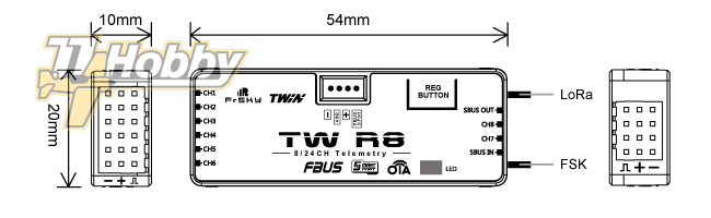

  • Zakres napięcia zasilania: 3,5–12 V
  • Minimalne napięcie podczas pracy: powyżej 2,8 V
  • Pobór prądu: 80 mA przy 5 V
  • Zakres pomiaru napięcia przez AIN2: 0–36 V
  • Złącze antenowe: IPEX4
  • Wymiary: 54 × 20 × 10 mm
  • Masa: 9,8 g
