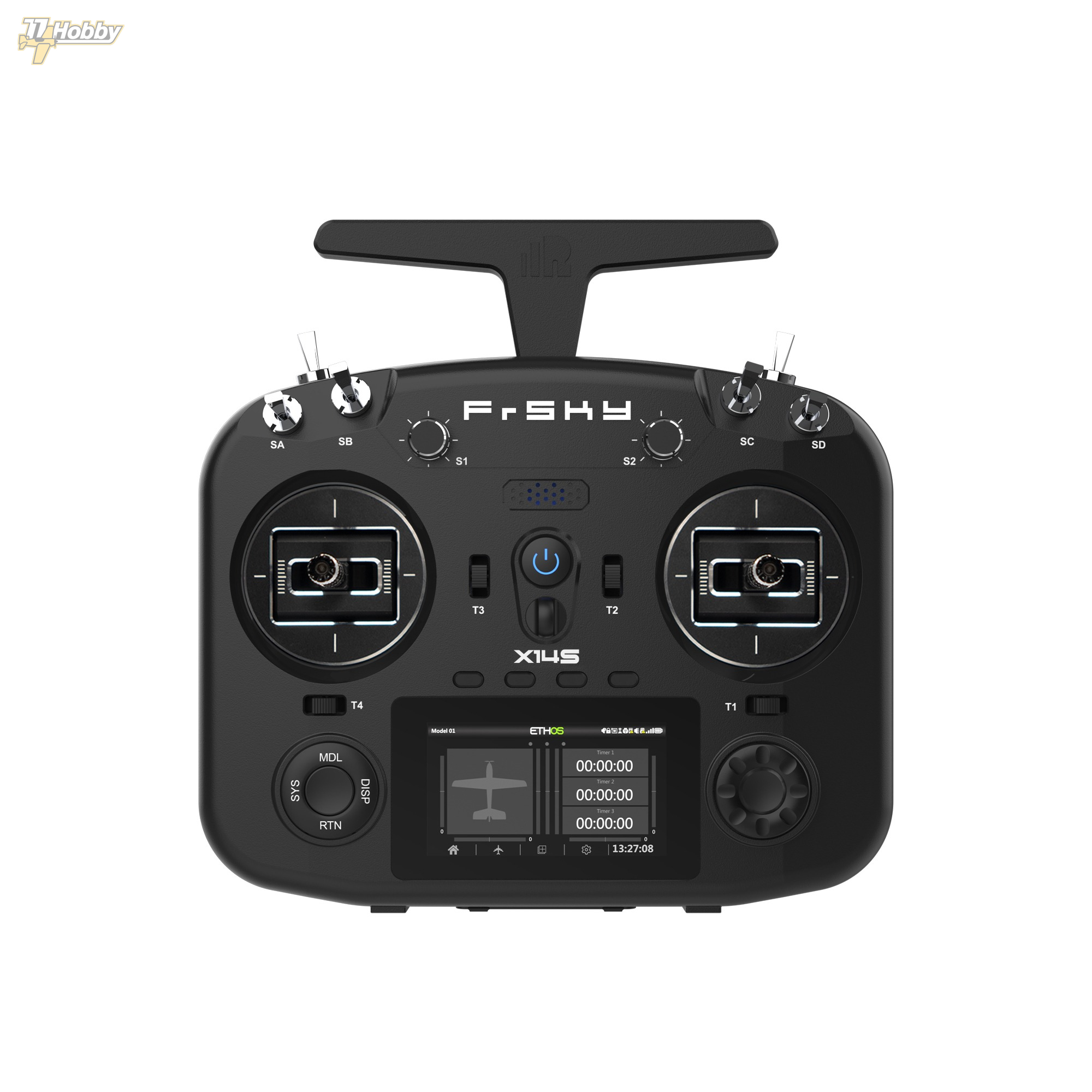

FrSky TWIN X14S to aparatura RC z systemem ETHOS i wewnętrznym modułem RF TW-ISRM. System TWIN / TW pracuje w dwóch torach 2.4 GHz jednocześnie, w trybie active-active. W odróżnieniu od systemu Tandem / TD nie jest to nadajnik 2.4 GHz + 900 MHz, tylko konstrukcja oparta o podwójne pasmo 2.4 GHz. W dalszej części opisu używane są skróty TW, ACCESS i ACCST D16.
TWIN X14S obsługuje do 24 kanałów i jest przeznaczony do pracy z odbiornikami FrSky zgodnymi z TW, ACCESS oraz ACCST D16. Dzięki temu można używać go zarówno z nowszymi odbiornikami TW, jak i z wieloma istniejącymi odbiornikami FrSky w starszych protokołach.
  • Wewnętrzny moduł RF TW-ISRM
  • Podwójny system 2.4 GHz w trybie TW active-active
  • Obsługa protokołów TW, ACCESS i ACCST D16
  • Do 24 kanałów sterowania
  • System operacyjny ETHOS
  • Kolorowy ekran TFT 2.95” o rozdzielczości 640×360
  • Precyzyjne gimbale MC18 CNC z czujnikami Halla i 10 łożyskami kulkowymi
  • Regulowany skok drążków 45° / 60° po zastosowaniu dodatkowego narzędzia ograniczającego
  • 4 trymery i 4 programowalne przyciski szybkiego dostępu na przednim panelu
  • 2 przyciski chwilowe z tyłu obudowy
  • Wbudowany 6-osiowy żyroskop
  • Wibracje haptyczne i komunikaty głosowe
  • Wbudowana pamięć flash 512 MB
  • Gniazdo TF / microSD do rozszerzenia pamięci
  • Ładowanie akumulatora 2S przez USB Type-C
  • Gniazdo modułu zewnętrznego Lite Type
  • System bezprzewodowego trenera PARA
  • Możliwość montażu opcjonalnego tylnego uchwytu / stojaka
System radiowy TWIN / TW
Najważniejszą cechą aparatury TWIN X14S jest system TW, czyli podwójna transmisja 2.4 GHz. W trybie TW oba tory 2.4 GHz pracują jednocześnie z tym samym odbiornikiem, zamiast działać jako prosta rezerwa aktywna / zapasowa. Takie rozwiązanie ma zwiększyć stabilność połączenia i skrócić opóźnienia przy zachowaniu pełnej telemetrii.
Aparatura ma dwie wewnętrzne anteny 2.4 GHz. FrSky przewidział także zewnętrzną ramkę montażową anteny, co pozwala lepiej rozmieścić elementy nadawcze względem sposobu trzymania nadajnika.
Kompatybilność z odbiornikami
TWIN X14S obsługuje trzy główne tryby pracy RF: TW, ACCESS oraz ACCST D16. Tryb TW jest przeznaczony do odbiorników z serii TWIN. ACCESS i ACCST D16 pozwalają zachować zgodność z wieloma innymi odbiornikami FrSky, zależnie od wersji sprzętu i oprogramowania odbiornika.
Uwaga: kompatybilność z konkretnym odbiornikiem zależy od jego wersji sprzętowej, firmware i wybranego protokołu. Przed parowaniem należy sprawdzić zgodność odbiornika z TW, ACCESS albo ACCST D16.
Gimbale MC18 CNC
Wersja X14S jest wyposażona w gimbale MC18 All CNC z czujnikami Halla i 10 łożyskami kulkowymi. To istotna różnica względem tańszych konstrukcji z prostszymi mechanizmami drążków. Czujniki Halla nie wykorzystują klasycznych potencjometrów, dzięki czemu nie występuje mechaniczne zużycie ścieżki pomiarowej potencjometru.
FrSky przewidział możliwość regulacji skoku drążków 45° / 60°. Do zmiany zakresu wymagane jest dodatkowe narzędzie ograniczające, dlatego tej funkcji nie należy traktować jako przełączanej bezpośrednio z menu aparatury.
Ergonomia i sterowanie
Obudowa TWIN X14S ma kompaktową konstrukcję z zaokrąglonymi uchwytami. Na górnej części nadajnika znajdują się przełączniki i suwaki, a z przodu umieszczono 4 programowalne przyciski szybkiego dostępu. Mogą być używane między innymi do często wykonywanych operacji w locie, np. jako dodatkowe funkcje trymowania lub szybkie przełączniki ustawień modelu.
Z tyłu obudowy znajdują się dodatkowe przyciski chwilowe. Aparatura obsługuje także wibracje haptyczne i komunikaty głosowe, co pozwala skonfigurować czytelne ostrzeżenia bez konieczności ciągłego patrzenia na ekran.
ETHOS, pamięć i USB-C
TWIN X14S pracuje pod kontrolą systemu ETHOS. Nadajnik ma wbudowaną pamięć flash 512 MB oraz gniazdo TF / microSD do rozszerzenia pamięci. Port USB Type-C służy do transmisji danych i ładowania akumulatora 2S zamontowanego w aparaturze.
Komora akumulatora ma wymiary 69.5×38.5×20 mm. Aparatura pracuje z zasilaniem 6.5–8.4 V, czyli z pakietem 2S Li-ion / LiPo. Typowy pobór prądu podany przez producenta wynosi 330 mA przy 7.4 V.
Moduł zewnętrzny Lite Type
Oprócz wewnętrznego modułu TW-ISRM aparatura ma gniazdo modułu zewnętrznego Lite Type. Pozwala to rozbudować nadajnik o dodatkowy moduł RF, jeżeli wymaga tego konkretny model, odbiornik albo używany system transmisji.
  • Model: FrSky TWIN X14S
  • System operacyjny: ETHOS
  • Wewnętrzny moduł RF: TW-ISRM
  • Protokoły: TW, ACCESS, ACCST D16
  • Liczba kanałów: do 24
  • Ekran: kolorowy TFT 2.95”
  • Rozdzielczość ekranu: 640×360
  • Gimbale: MC18 All CNC Hall Sensor
  • Pamięć wewnętrzna: 512 MB flash
  • Gniazdo pamięci: TF / microSD
  • Gniazdo modułu zewnętrznego: Lite Type
  • Zasilanie: akumulator 2S Li-ion / LiPo
  • Zakres napięcia pracy: 6.5–8.4 V
  • Typowy pobór prądu: 330 mA przy 7.4 V
  • Port danych i ładowania: USB Type-C
  • Wymagany zasilacz USB: 5 V, minimum 2 A
  • Wymiary: 192×193×72 mm
  • Masa: 610 g bez akumulatora
  • Zakres temperatury pracy: od -10°C do 60°C
  • Komora akumulatora: 69.5×38.5×20 mm
