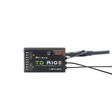

FrSky TD R10 to 10-kanałowy odbiornik RC z serii Tandem, pracujący jednocześnie w pasmach 2,4 GHz i 900 MHz. Takie rozwiązanie łączy niskie opóźnienia charakterystyczne dla 2,4 GHz z większą odpornością i zasięgiem zapewnianym przez dodatkowe pasmo 900 MHz.
Model TD R10 ma 10 konfigurowalnych portów kanałów. Każdy port może zostać przypisany do wybranej funkcji, co pozwala używać odbiornika zarówno w klasycznych instalacjach PWM, jak i w modelach wykorzystujących SBUS, FBUS lub S.Port. Port CP1 obsługuje dodatkowo wejście SBUS In.
  • Jednoczesna praca w systemie TD 2,4 GHz i 900 MHz
  • 10 konfigurowalnych portów kanałów
  • Obsługa PWM, SBUS Out, FBUS i S.Port
  • Port CP1 z dodatkową obsługą SBUS In
  • Trzy anteny zewnętrzne dla wielokierunkowego pokrycia sygnałem
  • Funkcja Black Box do rejestrowania danych związanych z zasilaniem i sygnałem
  • Wbudowany czujnik napięcia
  • Tryb Race Mode 4 ms z telemetrią
  • Aktualizacja firmware przez OTA
  • Pomiar napięcia zewnętrznego przez AIN2 do 35 V
Porty i obsługiwane funkcje
  • CP1: PWM, SBUS Out, FBUS, S.Port, SBUS In
  • CP2–CP10: PWM, SBUS Out, FBUS, S.Port
Obsługa FBUS pozwala uprościć okablowanie modelu i łączyć odbiornik z kompatybilnymi urządzeniami telemetrycznymi, takimi jak wybrane sensory FrSky Advance lub regulatory Neuron ESC.
Telemetria i rejestracja danych
TD R10 ma wbudowany czujnik napięcia oraz wejście AIN2 do pomiaru napięcia zewnętrznego w zakresie 0–35 V przy dzielniku napięcia 1:10. Odbiornik obsługuje także funkcję Black Box, która może zapisywać dane związane z zasilaniem i jakością sygnału w sytuacjach nietypowych podczas lotu.
Odbiornik jest kompatybilny z nadajnikami FrSky serii Tandem oraz modułami RF obsługującymi protokół TD.
Uwaga: TD R10 wymaga systemu TD. Nie jest odbiornikiem ACCST ani ACCESS i nie należy zakładać kompatybilności z nadajnikami lub modułami bez obsługi protokołu TD.

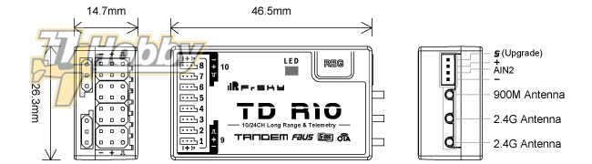

  • Częstotliwość pracy: 2,4 GHz i 900 MHz
  • Liczba portów kanałów: 10

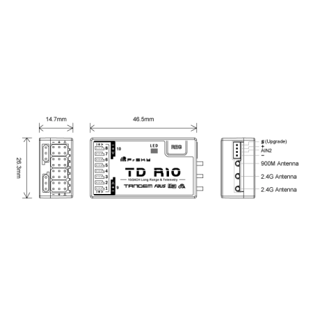

  • Wymiary: 46,5 × 26,3 × 14,7 mm
  • Masa: 16,6 g
  • Napięcie zasilania: 3,5–12 V DC
  • Pobór prądu: ≤180 mA przy 5 V
  • Zakres pomiaru napięcia przez AIN2: 0–35 V
  • Dzielnik pomiaru napięcia: 1:10
  • Antena 2,4 GHz: 2 × zewnętrzna IPEX1
  • Antena 900 MHz: 1 × zewnętrzna IPEX1
  • Prąd chwilowy pojedynczego portu: 5 A
  • Prąd ciągły pojedynczego portu: 3 A
