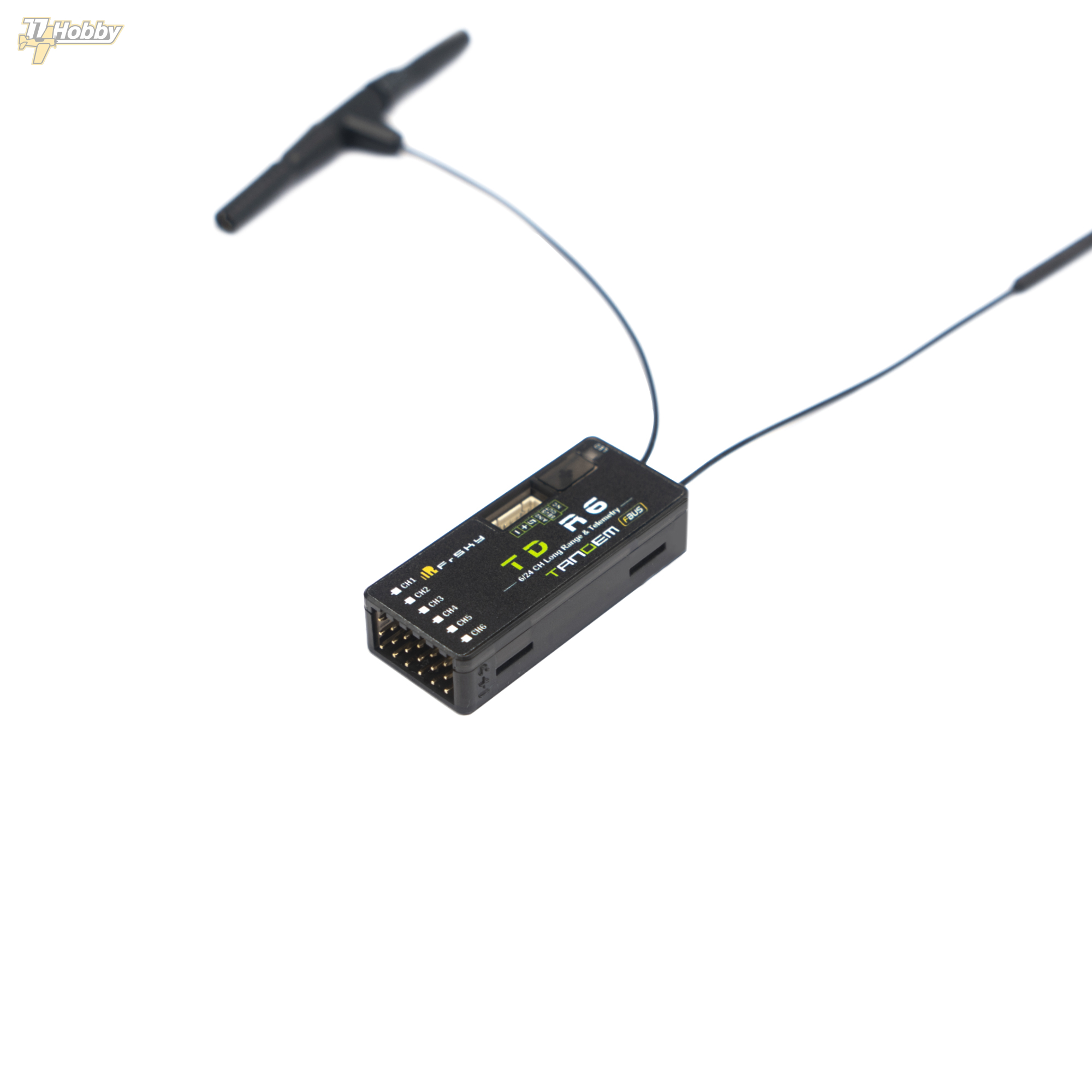

W systemie FrSky Tandem (TD) transmisja pracuje równocześnie w pasmach 2,4 GHz i 900 MHz, natomiast Twin (TW) to rozwiązanie z podwójnym torem 2,4 GHz. W dalszej części opisu używane są skróty TD i TW.

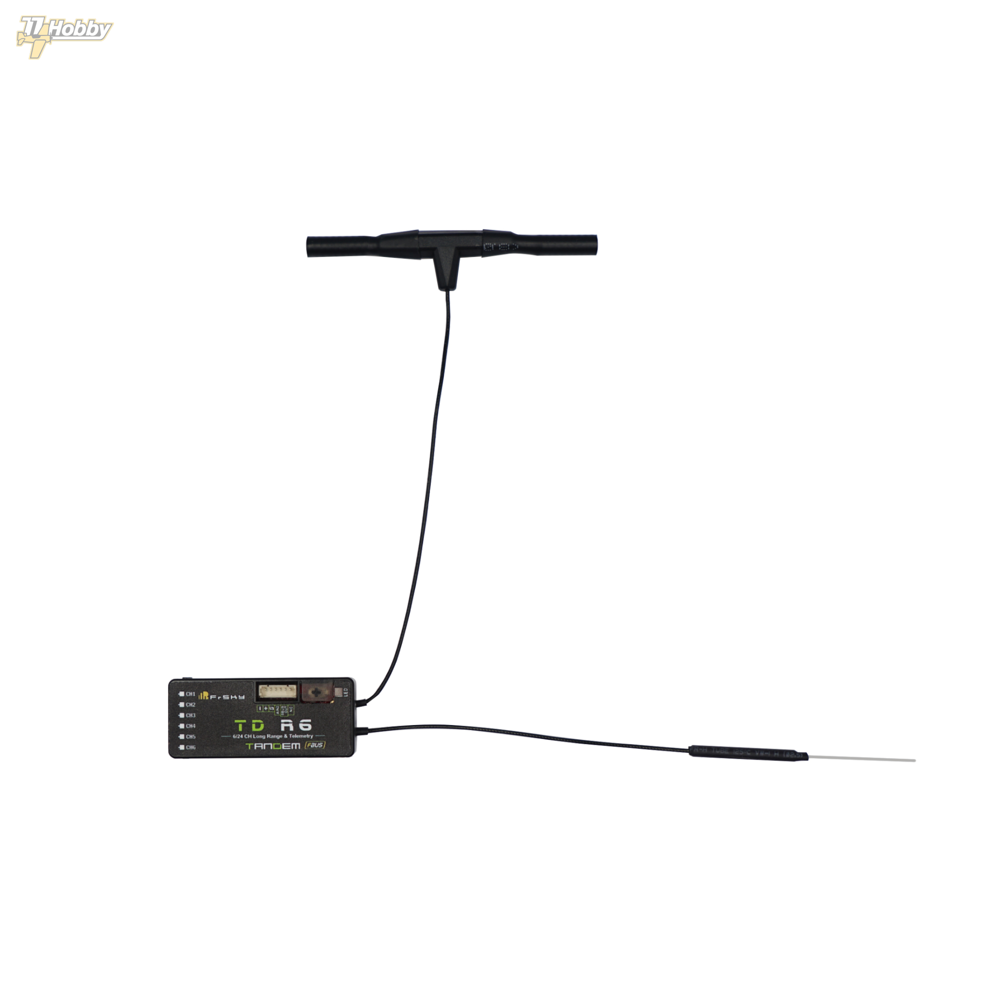

FrSky TD R6 to kompaktowy, 6-kanałowy odbiornik RC z serii Tandem TD, przeznaczony do pracy z nadajnikami FrSky Tandem oraz modułami RF obsługującymi tryb TD. Odbiornik oferuje 6 wyjść PWM, wyjście SBUS Out oraz port FBUS / S.Port, dzięki czemu może obsługiwać klasyczne serwa, urządzenia SBUS oraz telemetrię FrSky.
TD R6 pracuje jednocześnie w paśmie 2,4 GHz i 900 MHz. Takie rozwiązanie łączy niskie opóźnienia typowe dla 2,4 GHz z dodatkowym zapasem zasięgu i odporności na zakłócenia oferowanym przez tor 900 MHz. Odbiornik ma dwupasmowy układ antenowy oraz funkcję Black Box zapisującą dane związane z zasilaniem i sygnałem.
Uwaga: odbiornik wymaga nadajnika FrSky Tandem lub modułu RF pracującego w trybie TD. Nie jest to odbiornik do starszych systemów FrSky ACCST / ACCESS bez obsługi TD.
  • Jednoczesna praca w pasmach 2,4 GHz i 900 MHz w trybie TD
  • 6 wyjść PWM dla serw i regulatorów
  • Wyjście SBUS Out z obsługą trybu 16CH / 24CH
  • Port FBUS / S.Port dla telemetrii i urządzeń FrSky
  • Tryb Race Mode 4 ms z telemetrią
  • Funkcja Black Box do zapisu danych zasilania i sygnału
  • Aktualizacja firmware przez OTA
  • Kompaktowa konstrukcja i masa 11,5 g
  • Pomiar napięcia zewnętrznego przez wejście AIN2 w zakresie 0–30 V
Porty i obsługa telemetrii
Odbiornik udostępnia 6 fizycznych wyjść PWM oraz osobne porty 3-pin dla SBUS Out i FBUS / S.Port. SBUS Out może pracować w trybie 16CH lub 24CH, a port S.Port można przełączyć na FBUS, co upraszcza podłączanie kompatybilnych czujników, regulatorów i innych urządzeń telemetrycznych FrSky.
Black Box i aktualizacja firmware
Wbudowana funkcja Black Box umożliwia zapis danych związanych z zasilaniem i jakością sygnału. Jest to przydatne przy analizie nietypowych zachowań modelu lub problemów z linkiem radiowym. Firmware odbiornika może być aktualizowany bezprzewodowo przez OTA, bez konieczności demontażu odbiornika z modelu.
Dostarczana wersja
Opis dotyczy odbiornika FrSky TD R6. Jest to standardowy odbiornik 6 PWM z serii Tandem TD, bez funkcji stabilizacji modelu TD SR6.
  • Model: FrSky TD R6
  • System: FrSky Tandem TD
  • Pasmo pracy: 2,4 GHz i 900 MHz
  • Liczba wyjść PWM: 6
  • Porty: SBUS Out, FBUS / S.Port
  • Tryby SBUS: 16CH / 24CH
  • Tryb Race Mode: 4 ms z telemetrią

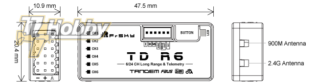

  • Wymiary: 47,5 × 20,4 × 10,9 mm
  • Masa: 11,5 g
  • Napięcie pracy: 3,5–10 V
  • Zalecane napięcie zasilania: 3,7–8,4 V
  • Pobór prądu: ≤110 mA przy 5 V
  • Złącza anten 2,4 GHz / 900 MHz: IPEX1
  • Zakres pomiaru napięcia przez AIN2: 0–30 V
  • Kompatybilność: nadajniki FrSky Tandem i moduły RF pracujące w trybie TD
