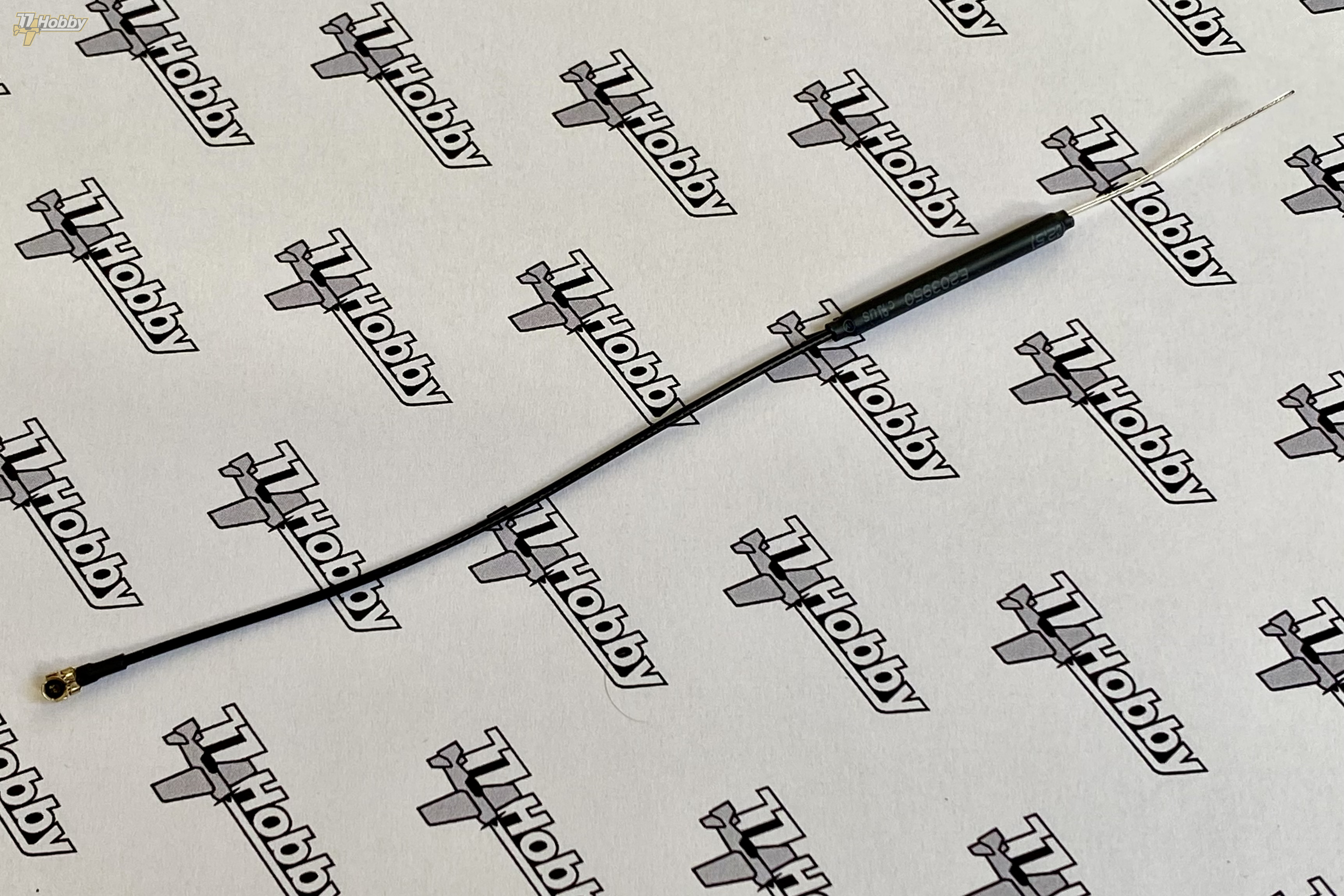

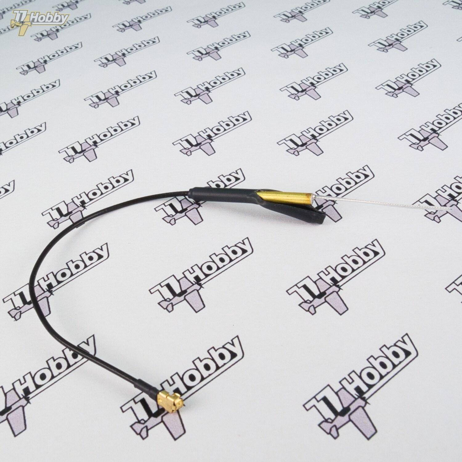

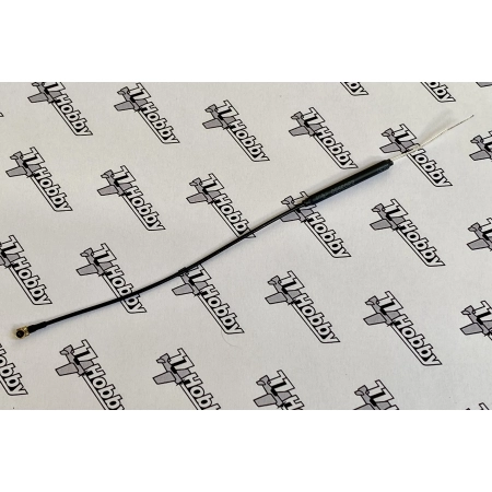

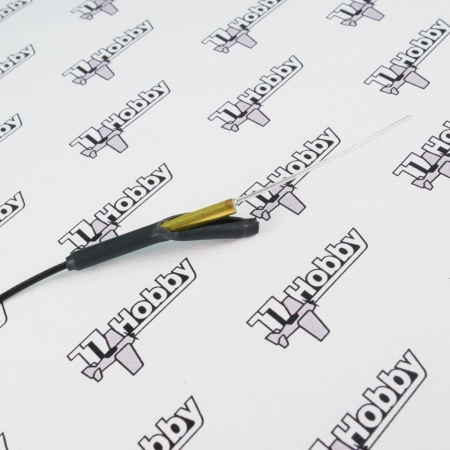

Antena z przeciwwagą 2.4GHz do odbiorników FrSky zakończona wtykiem IPEX1

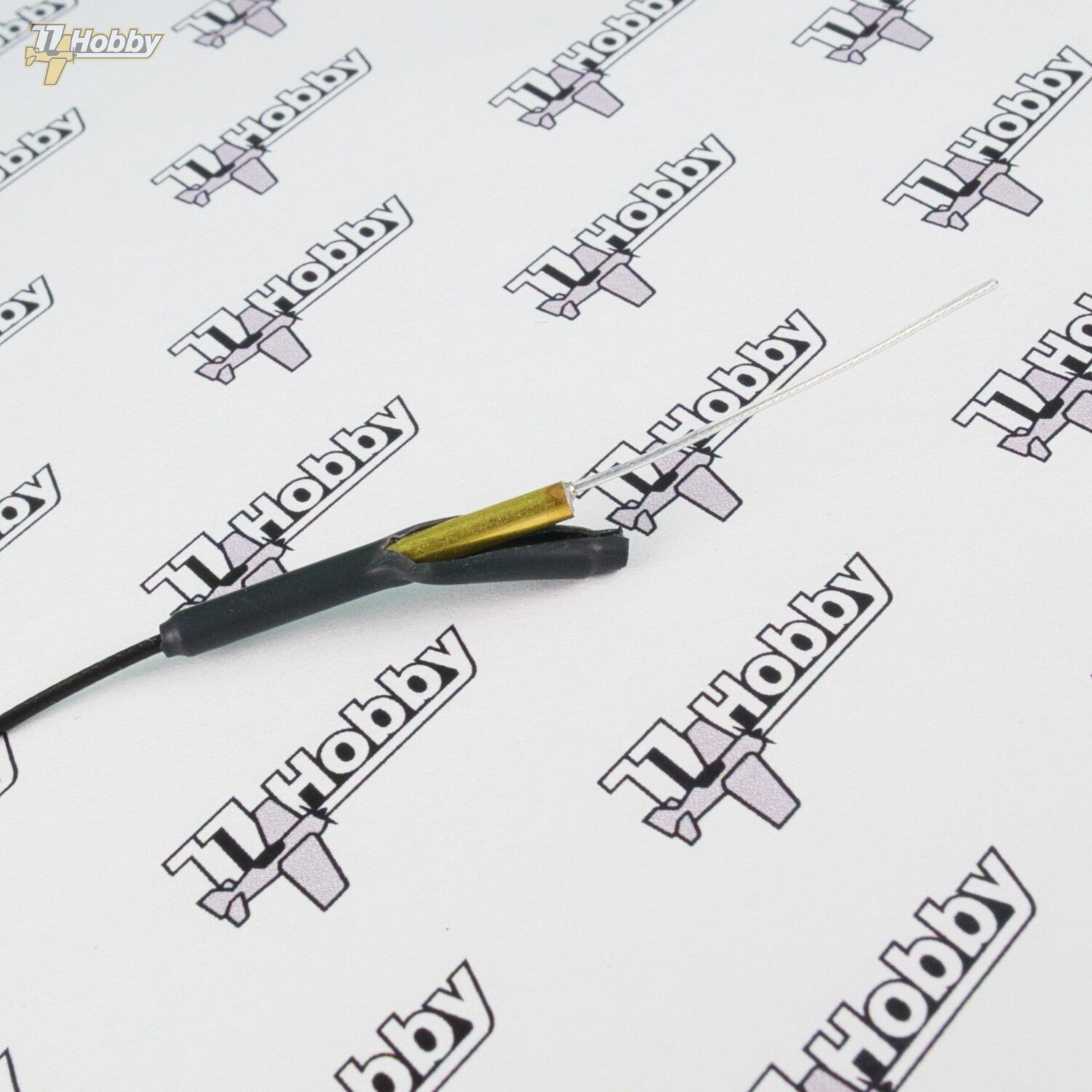

Antena z przeciwwagą tulejową wykorzystuje miedzianą tuleję umieszczoną na końcowym odcinku przewodu koncentrycznego jako przeciwwagę dla właściwego promiennika. Taka konstrukcja poprawia kontrolę nad charakterystyką anteny i zmniejsza jej zależność od ułożenia przewodu oraz elementów elektroniki odbiornika.

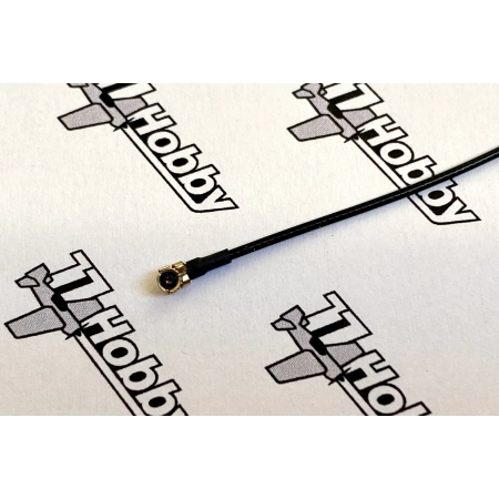

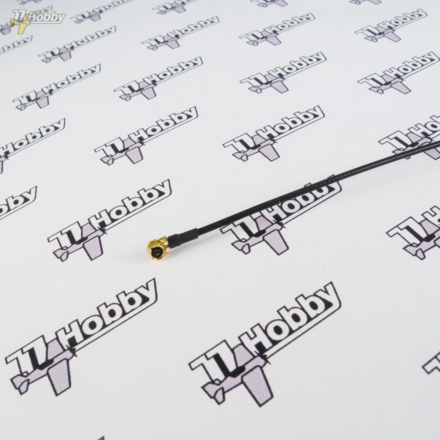

We większości odbiornikow FrSky można wymienić antenę bez konieczności lutowania. Podłącza się ją do gniazd IPEX1 na płytce drukowanej odbiornika, w miejsce standardowo montowanych anten. Fabrycznie anteny są dodatkowo zabezpieczone klejem. Przy demontażu trzeba je lekko podważyć, a po wymianie najlepiej zabezpieczyć np. klejem termicznym.
Sprawdź artykuł naszego Warsztatu FrSky: Typy złącz anten odbiorników FrSky.
UWAGA: Nigdy nie należy włączać odbiornika posiadającego funkcję telemetrii bez podłączonych anten.
W zakresie dostawy jest jedna antena (nie jest to para anten; jeśli potrzeba pary, należy zamówić dwie sztuki). Zdjęcie poglądowe może nie oddawać rzeczywistej długości anteny.
