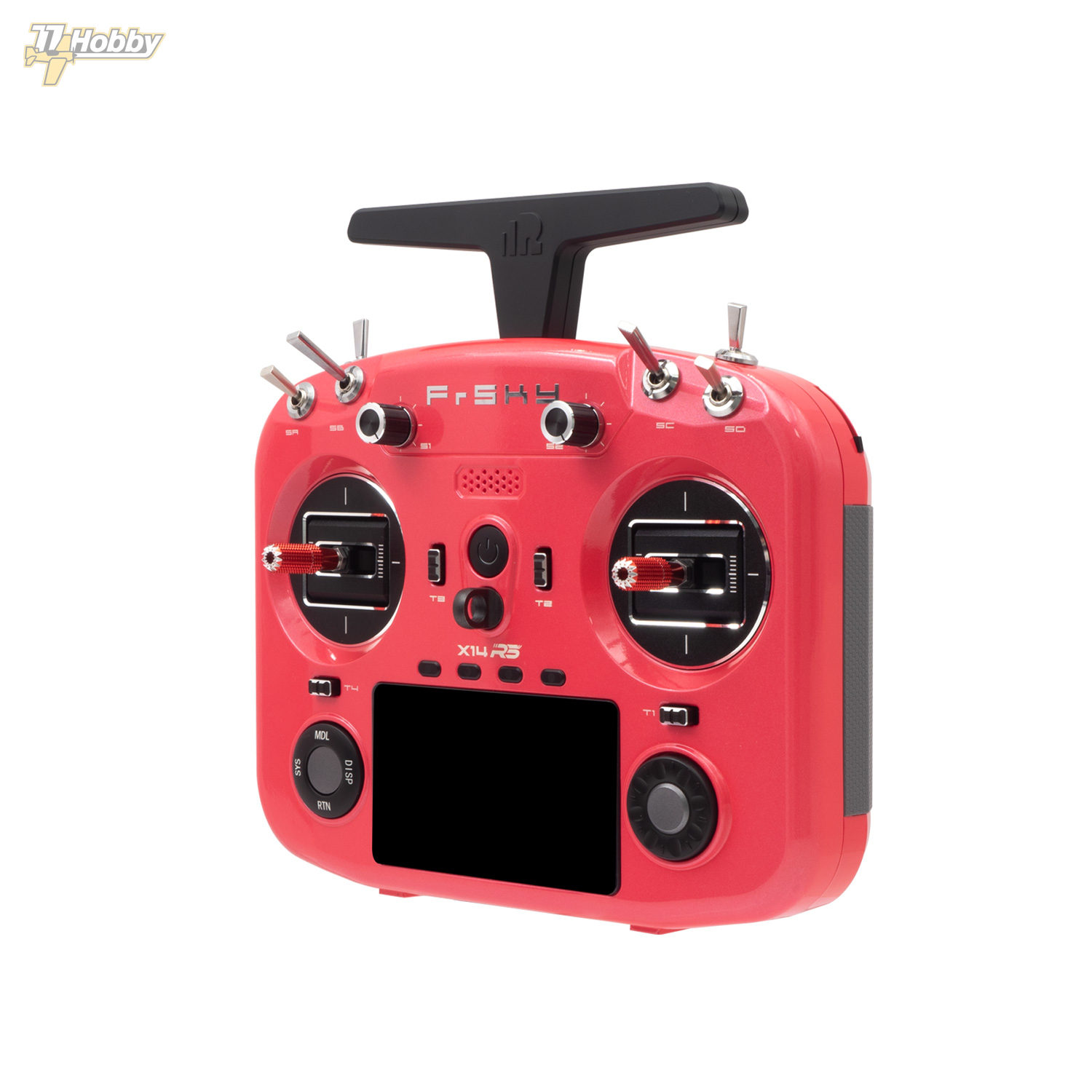

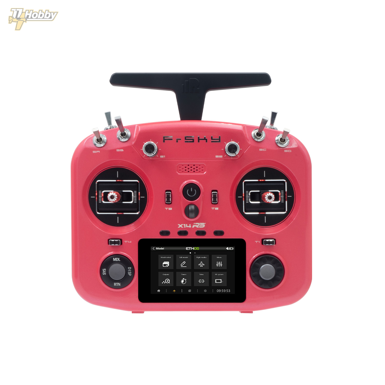

FrSky X14RS to kompaktowa aparatura RC z systemem ETHOS, wbudowanym modułem RF TD-ISRM RS oraz obsługą trybów TD, TW, ACCESS 2.4G, ACCESS R9 i ACCST D16. Nadajnik ma do 24 kanałów, dotykowy ekran TFT 3" o rozdzielczości 640×360 oraz aluminiowe gimbale MC18 z czujnikami Halla.
Model X14RS jest rozwinięciem serii X14 w kierunku większej elastyczności radiowej. W jednym nadajniku dostępny jest tryb TD 900 MHz / 2,4 GHz, tryb TW dual 2,4 GHz oraz starsze tryby ACCESS i ACCST D16, co ułatwia korzystanie z różnych odbiorników FrSky bez ograniczania się do jednego systemu transmisji.
  • Wbudowany moduł RF TD-ISRM RS
  • Obsługa trybów TD, TW, ACCESS 2.4G, ACCESS R9 i ACCST D16
  • Do 24 kanałów
  • System operacyjny ETHOS
  • Dotykowy kolorowy ekran TFT 3" 640×360
  • Gimbale MC18 CNC z czujnikami Halla
  • Regulowany zakres ruchu drążków 45° / 60° przy użyciu opcjonalnego ogranicznika
  • Antypoślizgowe końcówki drążków M4
  • 4 trymery, 4 przyciski konfigurowalne z przodu i 2 przyciski chwilowe z tyłu
  • Wbudowany 6-osiowy żyroskop
  • Wbudowana pamięć flash 512 MB oraz gniazdo TF na rozszerzenie pamięci
  • Ładowanie akumulatora 2S Li przez USB-C
  • Wibracje haptyczne i komunikaty głosowe
  • Gniazdo modułu zewnętrznego typu Lite
  • System bezprzewodowego trenera PARA

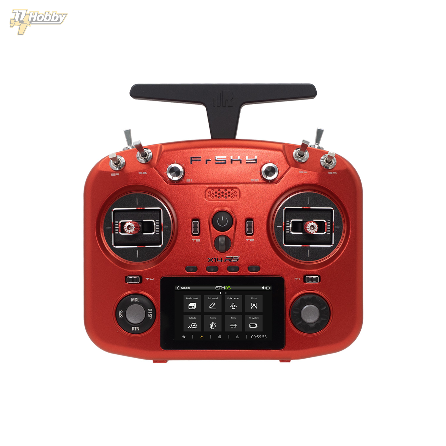

X14RS zachowuje kompaktową obudowę serii X14, z zaokrąglonymi uchwytami i łatwym dostępem do przełączników, suwaków oraz przycisków chwilowych. Cztery konfigurowalne przyciski na panelu przednim mogą być używane do często wykonywanych funkcji, na przykład dodatkowych trymerów, przełączania trybów lotu lub obsługi funkcji specjalnych w ETHOS.
Gimbale MC18 są wykonane z metalu metodą CNC, pracują na czujnikach Halla i wykorzystują łożyskowanie kulkowe. Standardowy zakres ruchu drążków wynosi 60°, a przy użyciu dodatkowego narzędzia ograniczającego można skrócić ruch osi Y do 45°.
Ekran, pamięć i zasilanie
Nadajnik ma dotykowy ekran kolorowy TFT 3" o rozdzielczości 640×360. Wbudowana pamięć flash 512 MB pozwala przechowywać pliki systemowe i użytkownika, a gniazdo TF umożliwia dalsze rozszerzenie pamięci.

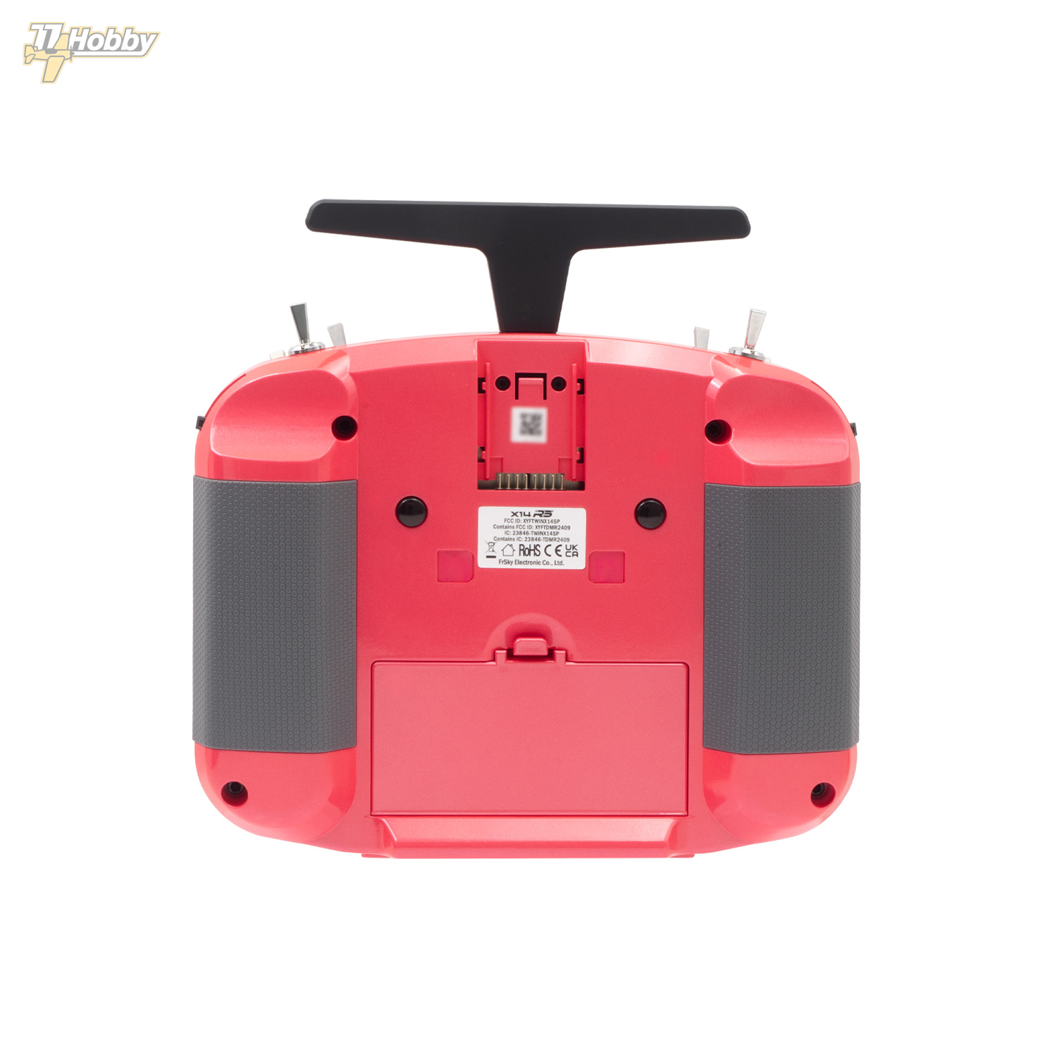

Zasilanie realizowane jest z akumulatora 2S Li. Komora akumulatora ma wymiary 69,5×38,5×20 mm, a ładowanie oraz transmisja danych odbywają się przez port USB-C. Wymagany zasilacz USB powinien zapewniać napięcie 5 V i prąd co najmniej 2 A.

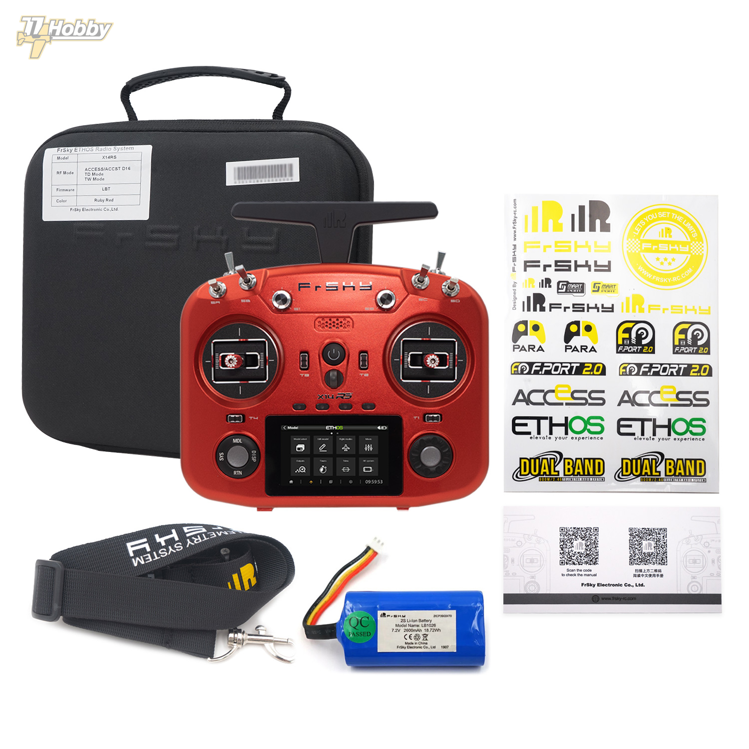

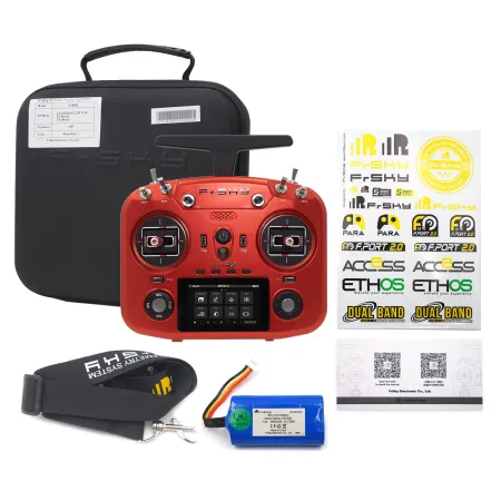

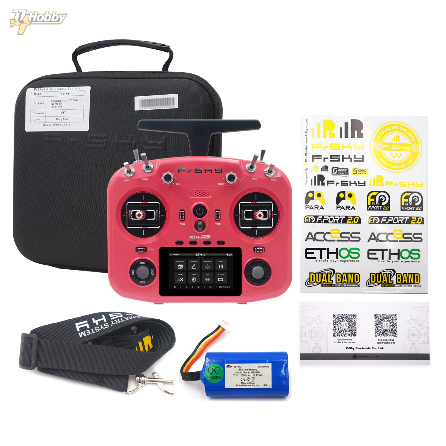

Zawartość zestawu
  • Aparatura FrSky X14RS
  • Akumulator 2S Li-Ion 2600 mAh
  • Futerł transportowy EVA
  • Pasek na szyję
