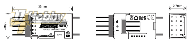

  • Wymiary: 33 × 15 × 9,7 mm
  • Masa: 4,3 g
