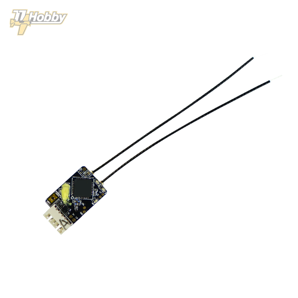

FrSky R-XSR to ultralekki, miniaturowy, szesnastokanałowy odbiornik, specjalnie zaprojektowany dla współpracy z kontrolerami lotu SBUS i CPPM. Posiada wszystkie funkcje XSR, przy jednej trzeciej jego rozmiarów i wagi. Dodatkowo posiada funkcję redundancji oraz anteny montowane w gniazdach. Waga i wymiary zostały ograniczone do minimum, ale mimo to R-XSR zachowuje wszystkie zalety serii X: niezwykle krótki czas bindowania, bardzo małe opóźnienia, duży zasięg i pełna obsługa telemetrii.
R-XSR nie posiada konwencjonalnych portów PWM. Posiada wyłącznie wyjścia SBUS i CPPM, pracuje w trybie D16. Obsługę telemetrii zapewnia Smart Port.
RSSI dostępne jest w systemie telemetrii oraz jako pad do lutowania na płytce odbiornika. Aby przekazać poziom RSSI do kontrolera lotu go także wysłać go jako jeden z kanałów sterujących, używając odpowiedniej konfiguracji w OpenTX.
Redundancja
R-XSR obsługuje funkcję redunancji, pracując w tandemie z innym odbiornikiem serii X, w celu zdublowania połączeń RC między modelem a aparaturą sterującą (nadajnikiem RC). W takiej konfiguracji R-XSR działa jako odbiornik nadrzędny (master), odbierając zarówno dane przesyłane radiowo, jak i z podległego odbiornika serii X (slave).
Odbiornikiem podległym może być dowolny odbiornik serii X, pod warunkiem, że posiada wyjście SBUS oraz że można w nim wyłączyć telemetrię. Idealnym odbiornikiem podległym jest XM+, który w ogóle nie posiada funkcji telemetrii.
Oba odbiorniki - nadrzędny i podległy - binduje się do tego samego modelu w aparaturze RC. Oba odbiorniki odbierają sygnały sterujące ciągle, w sposób równoległy. Normalnie R-XSR polega na sygnałach odbieranych przez samego siebie (master). W przypadku, gdy odbiornik nadrzędny (master) przestanie odbierać sygnał z nadajnika, przełączy się automatycznie na sygnał otrzymywany z odbiornika podległego (slave). Zapewnia to ochronę przed awarią toru radiowego dowolnego z odbiorników, choć nie chroni przed całkowitą awarią odbiornika nadrzędnego (aby zapewnić taką ochronę, należy użyć FrSky Redundancy Bus).

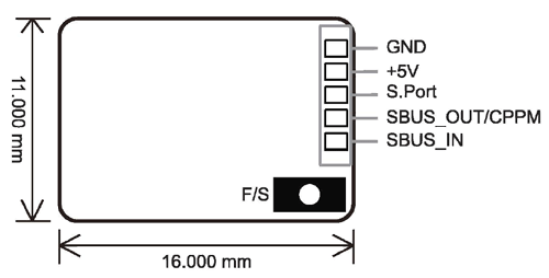

  • wtyk JST 1.25mm 5-pin (wtyk z kablem w zestawie)
  • wymiary: 16 × 11 × 5.4mm (dł × szer × wys)

R-XSR Schematic
