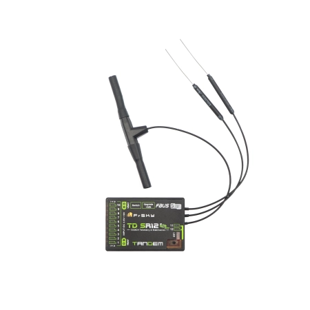

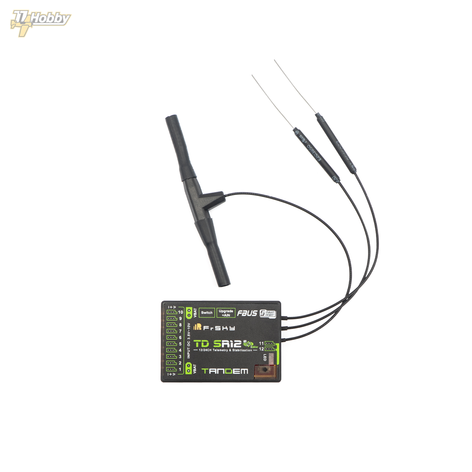

FrSky TD SR12 to 12-kanałowy odbiornik telemetryczny serii Tandem, pracujący jednocześnie w pasmach 2,4 GHz oraz 900 MHz. Jest to wersja ze stabilizacją ADV Stabilizer, telemetrią, funkcją Black Box, podwójnym wejściem zasilania XT30 oraz 12 konfigurowalnymi portami kanałów.
Odbiornik jest przeznaczony do modeli RC wymagających rozbudowanego okablowania, telemetrii, stabilizacji oraz większej odporności linku radiowego niż w klasycznych odbiornikach jednopasmowych. Układ trzech anten, 2 × 2,4 GHz oraz 1 × 900 MHz, pozwala uzyskać wielokierunkowe pokrycie sygnału i wykorzystać zalety systemu TD: niskie opóźnienie, duży zasięg oraz lepszą odporność na zakłócenia.

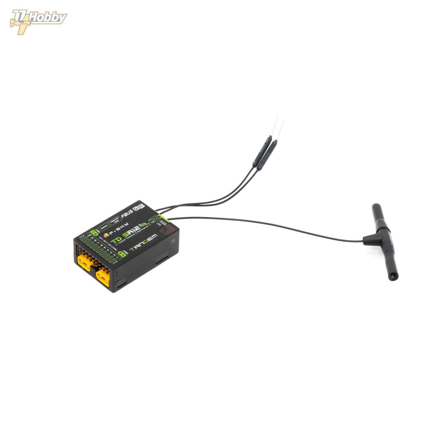

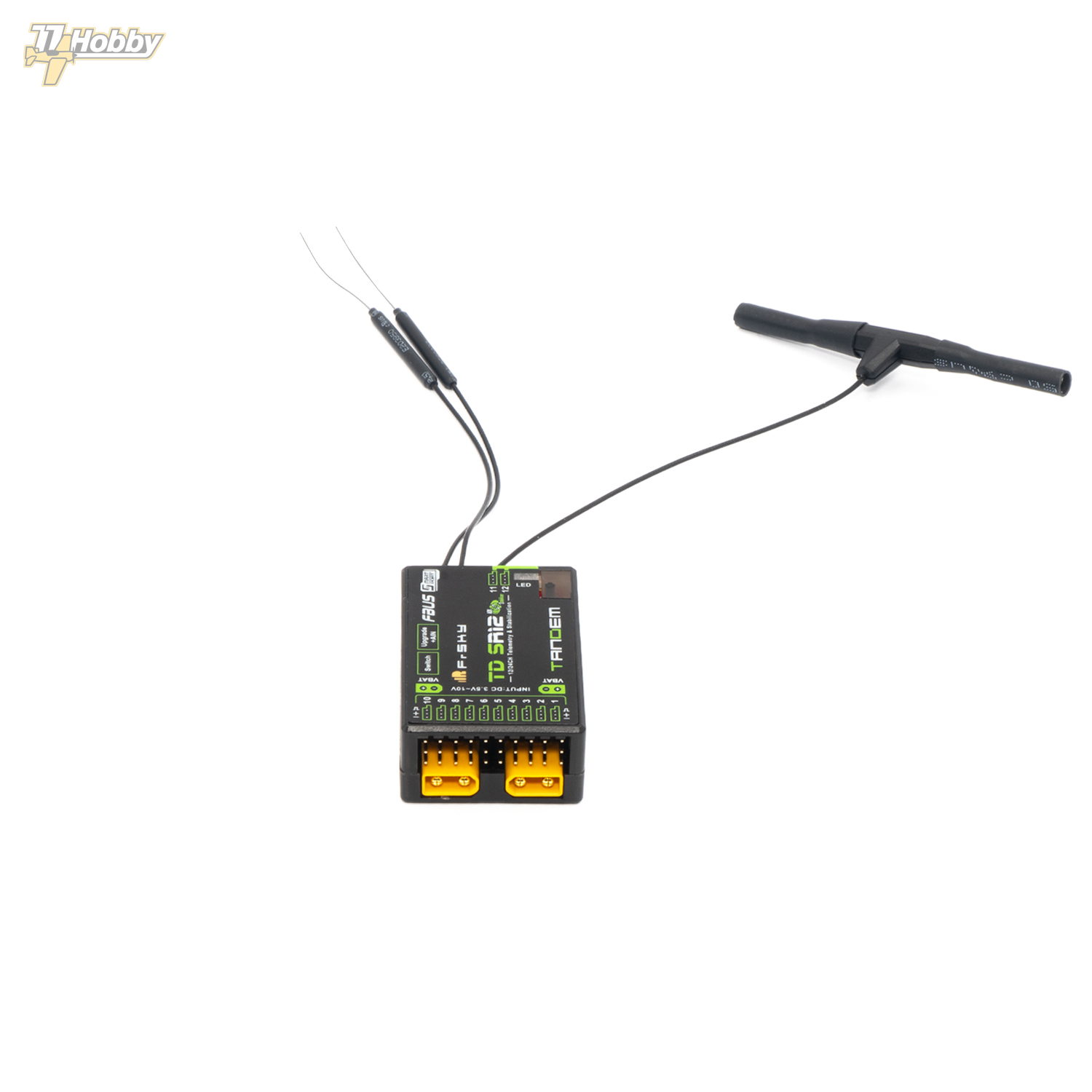

  • Podwójne wejście zasilania XT30

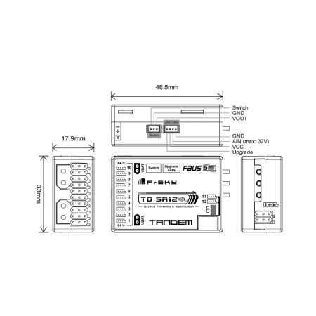

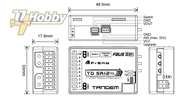

Porty i obsługiwane protokoły
TD SR12 ma 12 portów kanałów, które mogą być konfigurowane zależnie od potrzeb instalacji. Port CP1 obsługuje PWM, SBUS Out, FBUS, S.Port oraz SBUS In dla funkcji redundancji. Porty CP2–CP12 obsługują PWM, SBUS Out, FBUS oraz S.Port.

Zasilanie i funkcja Power Switch
Odbiornik ma dwa wejścia zasilania XT30. System Dual Power pracuje w trybie równoważenia poboru i korzysta z tego źródła, które w danym momencie ma wyższe napięcie. Jest to rozwiązanie przydatne w większych modelach, gdzie stosuje się dwa pakiety zasilające lub redundantne zasilanie odbiornika i serw.
TD SR12 ma również gniazdo do podłączenia opcjonalnego panelu NFC Switch, który pozwala użyć wbudowanej funkcji Power Switch.
Uwaga: przy zasilaniu odbiornika przez złącza XT30 nie należy podłączać dodatkowego zasilania przez porty kanałów, S.Port, SBUS ani FBUS.

Odbiornik obsługuje telemetrię oraz ma wbudowany moduł Black Box. W przypadku nietypowego stanu podczas lotu może zapisywać dane związane z zasilaniem oraz sygnałem radiowym. TD SR12 obsługuje także pomiar napięcia przez wejście AIN w zakresie 0–35 V przy dzielniku napięcia 1:10.

  • Model: FrSky TD SR12
  • Typ: odbiornik telemetryczny TD ze stabilizacją
  • Liczba kanałów: 12
  • Pasmo pracy: 900 MHz i 2,4 GHz
  • Tryb pracy: jednoczesna praca dual-band TD
  • Anteny: 2 × 2,4 GHz oraz 1 × 900 MHz
  • Złącza antenowe: IPEX1
  • Porty kanałów: 12 konfigurowalnych portów
  • CP1: PWM, SBUS Out, FBUS, S.Port, SBUS In
  • CP2–CP12: PWM, SBUS Out, FBUS, S.Port
  • SBUS Out: tryb 16CH / 24CH
  • SBUS In: obsługa redundancji sygnału
  • Napięcie pracy: 3,5–12 V
  • Zalecane zasilanie: pakiet Li 2S
  • Pobór prądu: ≤170 mA
  • Prąd ciągły toru zasilania: ≤20 A
  • Prąd chwilowy toru zasilania: ≤40 A
  • Zakres pomiaru napięcia przez AIN: 0–35 V
  • Dzielnik napięcia dla AIN: 1:10
  • Złącza zasilania: 2 × XT30
  • Wymiary: 48,5 × 33 × 17,9 mm
  • Masa: 23 g
  • Aktualizacja firmware: OTA
