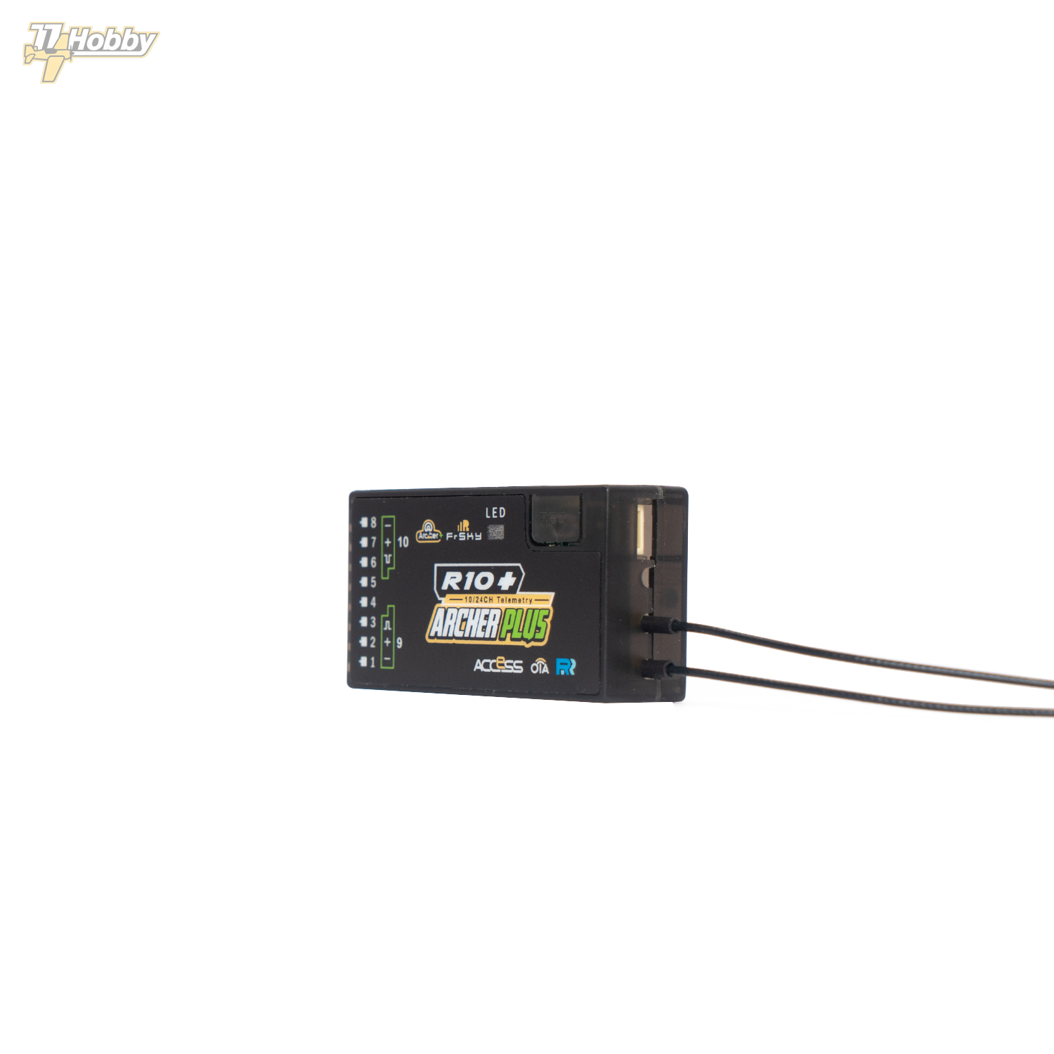

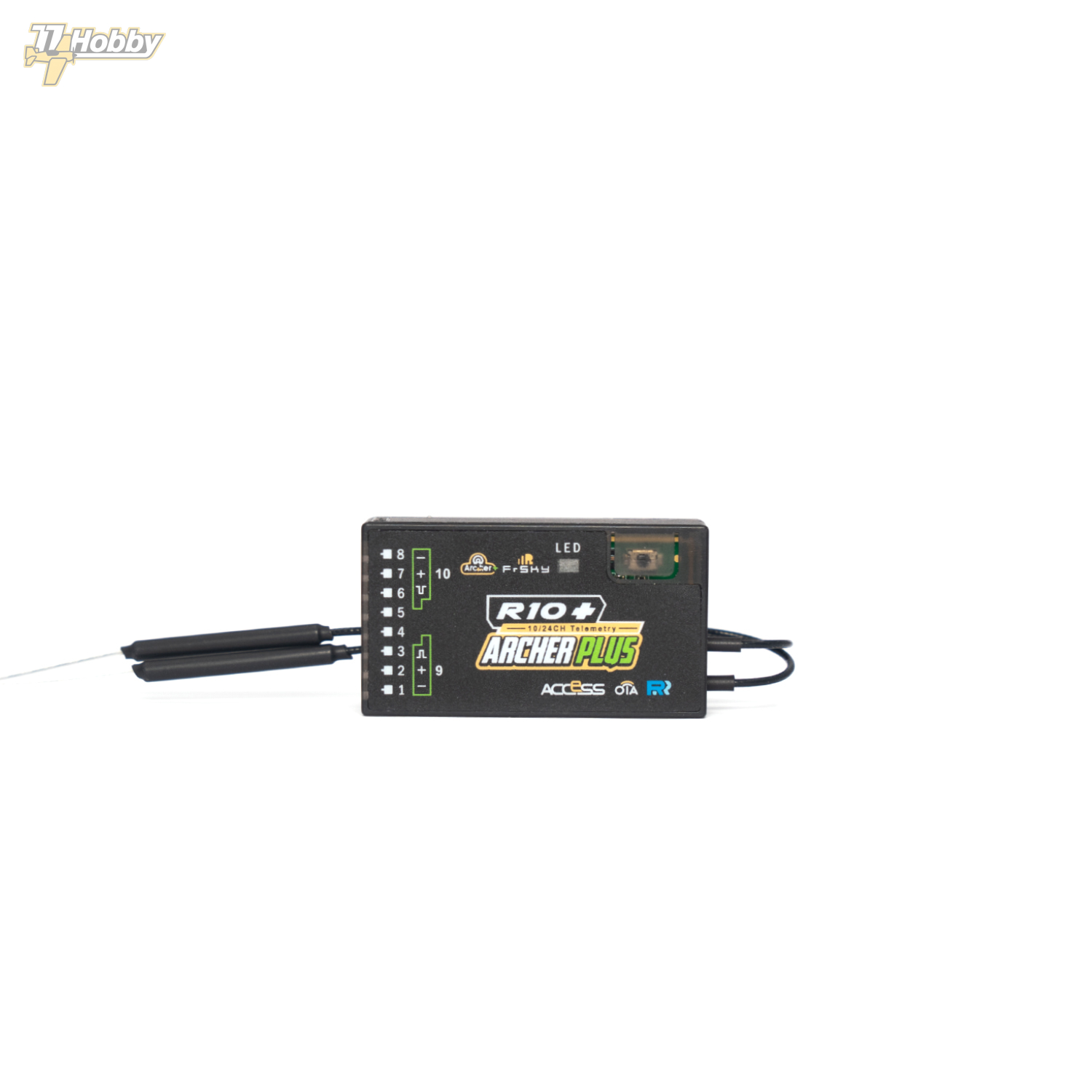

FrSky Archer Plus R10+ to 10-kanałowy odbiornik 2.4 GHz z serii Archer Plus, przeznaczony do pracy z nadajnikami FrSky obsługującymi ACCESS lub ACCST D16. W porównaniu ze starszymi odbiornikami Archer seria Plus dodaje między innymi poprawioną odporność na zakłócenia RF, automatyczne dopasowanie trybu ACCESS / ACCST D16 podczas bindowania oraz podstawową funkcję Black-Box zapisującą wybrane dane związane z zasilaniem i sygnałem.

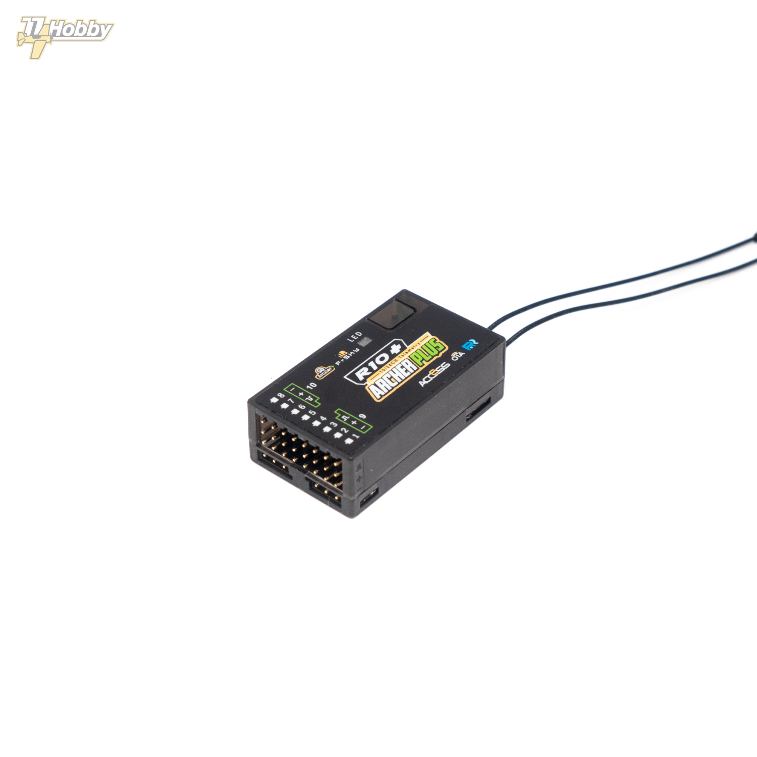

Model R10+ ma 10 konfigurowalnych portów kanałów. Każdy port może pracować jako PWM, SBUS, FBUS lub S.Port, a port CP1 może dodatkowo działać jako SBUS In, co pozwala użyć odbiornika jako głównego elementu w konfiguracji redundantnej z drugim odbiornikiem FrSky wyposażonym w SBUS Out.
Uwaga: część funkcji wymaga obsługi ACCESS i ETHOS. W trybie ACCST D16 wyjście SBUS Out jest przypisane do pinu 9, a S.Port do pinu 10.
  • 10 konfigurowalnych portów kanałów
  • Obsługa PWM, SBUS, FBUS i S.Port
  • CP1 z możliwością pracy jako SBUS In
  • Tryby ACCESS i ACCST D16 z automatycznym dopasowaniem podczas bindowania
  • Telemetria przez S.Port lub FBUS
  • Podstawowa funkcja Black-Box
  • Zwiększona odporność na zakłócenia RF
  • Odporność na zakłócenia powstające przy zapłonie iskrowym
  • Pomiar napięcia zewnętrznego urządzenia lub akumulatora przez AIN2
  • Dwie odłączane anteny 2.4 GHz

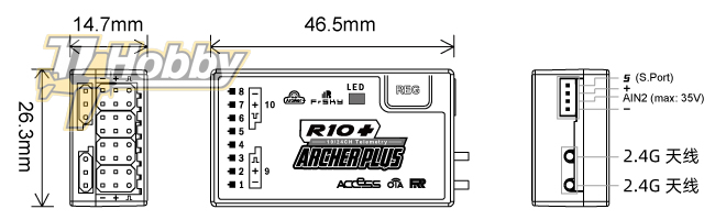

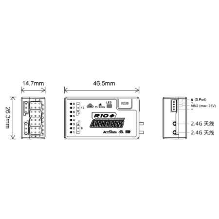

Odbiornik ma wejście AIN2 do pomiaru napięcia zewnętrznego urządzenia lub akumulatora. Zakres pomiarowy AIN2 wynosi 0–35 V, przy dzielniku napięcia 1:10.
  • Pasmo pracy: 2.4 GHz
  • Liczba portów kanałów: 10
  • Tryby pracy: ACCESS, ACCST D16
  • Obsługiwane wyjścia / protokoły: PWM, SBUS, FBUS, S.Port
  • SBUS Out: tryb 16CH / 24CH
  • Zakres napięcia zasilania: 3.5–12 V
  • Pobór prądu: <100 mA przy 5 V
  • Zakres pomiaru AIN2: 0–35 V
  • Złącze anteny: IPEX1
  • Wymiary: 46.5 × 26.3 × 14.7 mm
  • Masa: 13 g
  • Kompatybilność: nadajniki FrSky 2.4 GHz obsługujące ACCESS lub ACCST D16
