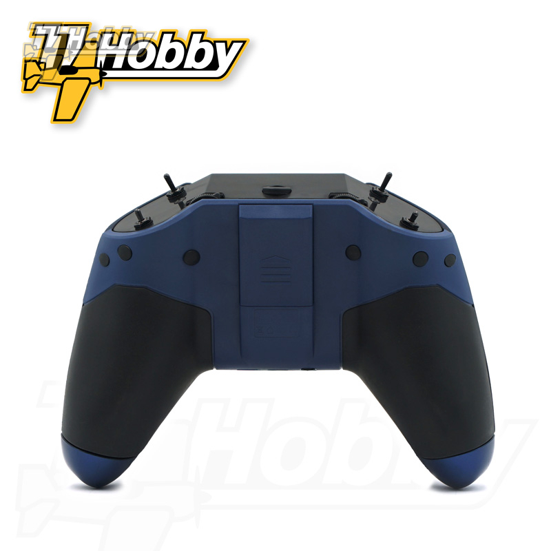

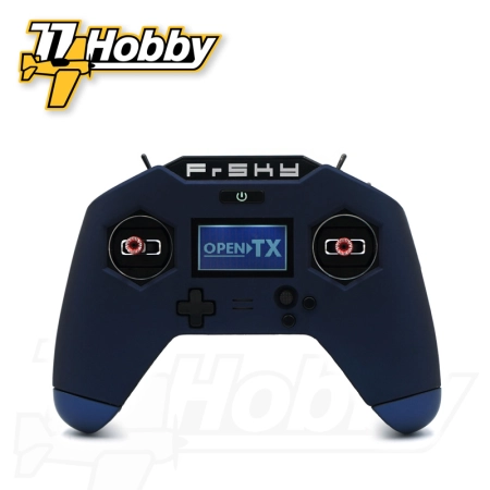

Taranis X-Lite Pro to 24-kanałowy nadajnik RC, pracujący w najnowszym protokole FrSky ACCESS, oferującym wiele nowych możliwości. Został stworzony z myślą o dronach wyścigowych (ang. race copters), ale równie dobrze nadaje się do sterowania dowolnymi modelami. Taranis X-Lite Pro zachowuje wysokie standardy wykonania znane z innych aparatur FrSky, w pełni umożliwiając korzystanie z OpenTX - najlepszego oprogramowania systemowego dostępnego dla aparatur RC.
Produkt wycofany z produkcji
Oferowany egzemplarz jest nieużywany i w pełni sprawny, jednak nie pochodzi z bieżącej produkcji. Model został wycofany z produkcji przez producenta.
Ze względu na wiek magazynowy produktu jego pozostała trwałość może być niższa niż w przypadku urządzenia pochodzącego z aktualnej produkcji. Producent może również nie zapewniać już dalszego wsparcia, aktualizacji ani dostępności części zamiennych.
Okoliczności te zostały uwzględnione w znacząco obniżonej cenie produktu oraz krótszym okresie udzielanej gwarancji.
Dostarczana wersja nadajnika
  • Model FrSky Taranis X-Lite Pro (wersja EU)
  • Wyposażony w najnowszy wewnętrzny moduł nadawczy ISRM-P, pracujący w trybach ACCESS oraz ACCST D16
  • Mode 2 (przepustnica gazu w lewym drążku)
  • Zasilanie z dwóch akumulatorów typu 18500 lub popularnych 18650 (akumulatory nie są częścią dostawy, X-Lite Pro posiada wbudowaną ładowarkę)
UWAGA: Taranis X-Lite Pro posiada wewnętrzny moduł nadawczy ISRM, pracujący wyłącznie w protokołach ACCESS oraz ACCST D16. Moduł ISRM nie obsługuje starszych odbiorników, pracujących w trybie D8 (odbiorniki serii D oraz V), ani odbiorników pracujących w trybie LR12 (odbiorniki serii LR).
W trybie ACCST D16 Taranis X-Lite Pro będzie pracował ze wszystkimi odbiornikami ACCST D16, tj. serii X/RX, XM, S, tak jak poprzednie aparatury i moduły nadawcze XJT. Aby wykorzystać możliwości nowego protokołu ACCESS należy posiadać odbiornik z firmware ACCESS. FrSky udostępnił już firmware ACCESS dla pierwszych odbiorników serii X/RX oraz XM. Więcej szczegółów na oficjalnej stronie FrSky ACCESS.
Specyfikacja i cechy
  • Kompatybilny z odbiornikami FrSky pracującymi w ACCESS oraz ACCST D16
  • Częstotliwość 2.4 GHz
  • Rozdzielczość ekranu 126x 64 pikseli (czarno biały)
  • Wbudowany 24-kanałowy, telemetryczny moduł nadawczy; możliwość instalacji dodatkowego modułu nadawczego
  • Wbudowany czujnik położenia, umożliwiający sterowanie modeli za pomocą przechylania radia
  • Pełna obsługa telemetrii (z kompatybilnymi odbiornikami i czujnikami), w tym kontrola siły sygnału docierającego do odbiornika
  • Komunikaty głosowe
  • Powiadomienia wibracyjne
  • W trybie ACCESS jeszcze niższe opóźnienia transmisji (w porównaniu do i tak dobrych parametrów ACCST)
  • Akceptowany zakres napięcia akumulatora zasilającego 6.0 ~ 8.3V
  • Zalecane zasilanie akumulatory Li-Ion 18500 lub 18650 (można je ładować przy pomocy wewnętrznej ładowarki radia)
  • Maksymalny pobór prądu 190 mA (przy 7.4V)
  • Zakres temperatury pracy -20° ~ +60°C
  • Aluminiowe drążki CNC M12, łożyskowane oraz wyposażone w bezkontaktowe czujniki położenia, bazujące na efekcie Halla
  • Wiele wysokiej jakości elementów sterujących (2 drążki z trymerami, 2 przełączniki 3-pozycyjne, 2 przełączniki 2-pozycyjne, 2 płaskie przełączniki chwilowe). Wszystkie te elementy można dowolnie oprogramować w OpenTX
  • Wewnętrzny moduł nadawczy serii ISRM z telemetrią obsługujący protokoły ACCESS i ACCST D16
  • W pełni kompatybilny z czujnikami telemetrii Smart Port.
  • Gniazdo na zewnętrzne moduły nadawcze zgodne ze standardem FrSky Lite
  • Gniazda tzw. "trenera"
  • Port USB służący do aktualizacji wersji OpenTX, dostępu do karty microSD, edytowania ustawień i konfiguracji modeli w programie OpenTX Companion
Taranis X-Lite Pro pracuje pod kontrolą OpenTX, zachowując wszystkie zalety i możliwości systemu OpenTX. Może także pracować pod kontrolą erskyTX.
