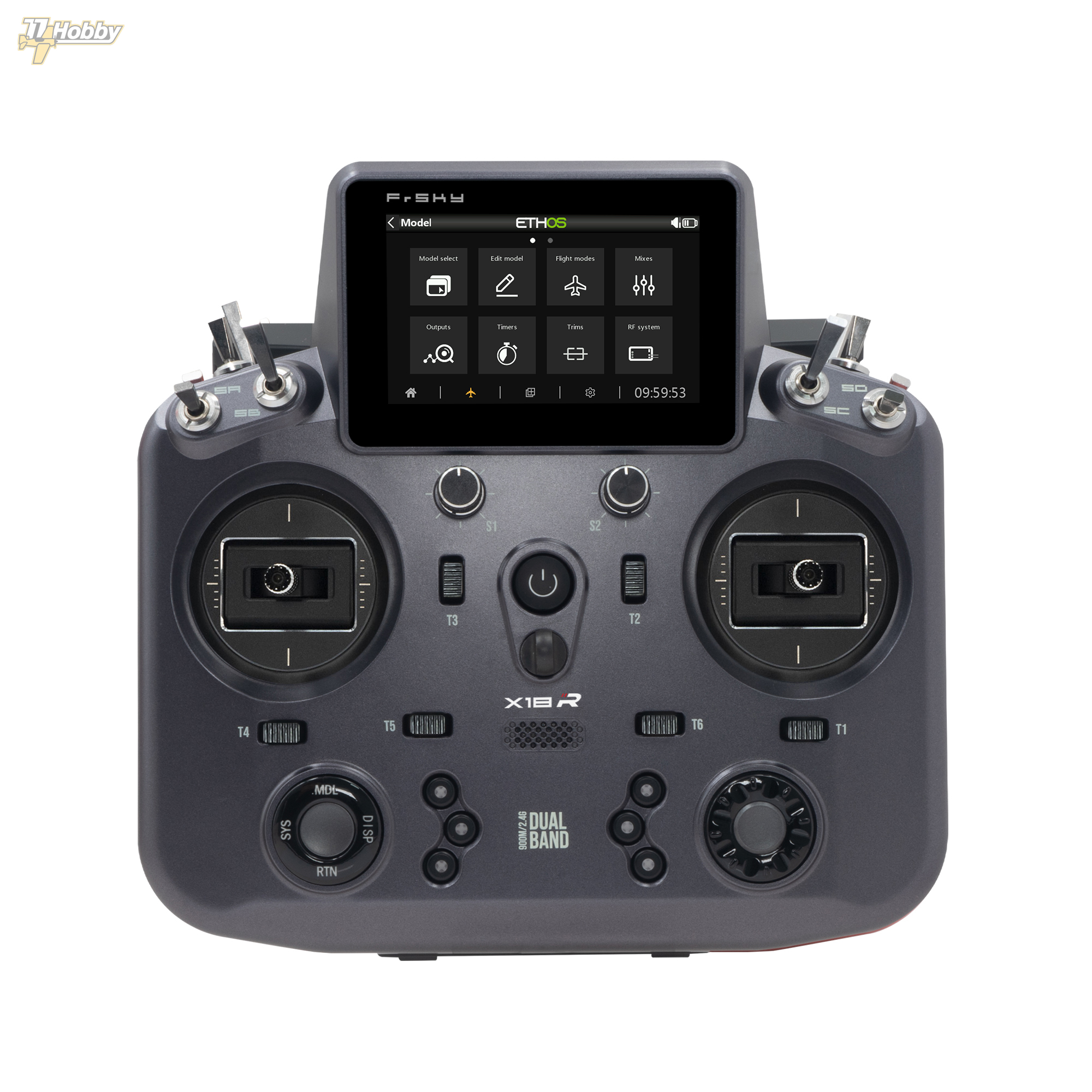

FrSky Tandem X18R to nadajnik RC z serii Tandem, pracujący w systemie ETHOS i wyposażony w wewnętrzny moduł RF TD-ISRM RS. W rodzinie FrSky oznaczenie TD odnosi się do pracy dwupasmowej 900 MHz / 2,4 GHz, natomiast TW do trybu dual 2,4 GHz. W dalszej części opisu używane są skróty TD i TW.
X18R obsługuje kilka trybów pracy radiowej, w tym TD, TW, ACCESS 2,4 GHz, ACCESS R9 oraz ACCST D16. Pozwala to korzystać z różnych rodzin odbiorników FrSky, zależnie od wymagań instalacji i posiadanego sprzętu. Nadajnik oferuje do 24 kanałów, telemetrię, ekran dotykowy 800×480 oraz złącze USB-C do transmisji danych i ładowania akumulatora 2S Li-ion.
  • Wewnętrzny moduł RF TD-ISRM RS
  • Tryb TD 900 MHz / 2,4 GHz
  • Tryb TW dual 2,4 GHz
  • Obsługa ACCESS 2,4 GHz i ACCESS R9
  • Obsługa ACCST D16 2,4 GHz
  • Do 24 kanałów
  • System operacyjny ETHOS
  • Dotykowy ekran LCD 800×480
  • Gimbale M18 z czujnikami Halla
  • Wbudowany czujnik żyroskopowy 6-osiowy
  • Wbudowana pamięć flash 512 MB
  • Złącze USB-C do ładowania i transmisji danych
  • Wibracje haptyczne i komunikaty głosowe
  • Gniazdo modułu zewnętrznego Lite
Moduł RF TD-ISRM RS
Wbudowany moduł TD-ISRM RS obsługuje kilka standardów FrSky. Nadajnik może pracować w trybie TD, wykorzystując pasma 900 MHz i 2,4 GHz, albo w trybie TW, bazującym na podwójnym torze 2,4 GHz. Dostępne są także tryby ACCESS 2,4 GHz, ACCESS R9 oraz ACCST D16.
Według danych producenta moduł umożliwia również jednoczesną pracę ACCESS 2,4 GHz i R9 ACCESS. W takiej konfiguracji odbiorniki mogą być połączone przez porty SBUS IN/OUT w celu uzyskania redundantnego toru sterowania.
Anteny i złącza zewnętrzne
X18R ma wzmocniony uchwyt antenowy oraz dwa złącza anten zewnętrznych 900 MHz / 2,4 GHz. Złącza te są przeznaczone do pracy w trybach LoRa i pozwalają na zastosowanie dodatkowych anten odpowiednich dla wybranego trybu RF.
Obsługa i elementy sterujące
Nadajnik wyposażono w dotykowy ekran LCD o rozdzielczości 800×480, przełączniki górne, suwaki, dwa pokrętła, cztery standardowe trymery oraz dwa dodatkowe trymery. Na froncie znajduje się sześć przycisków szybkiego dostępu, a z tyłu dwa przyciski chwilowe.
Gimbale M18 wykorzystują czujniki Halla, czyli rozwiązanie bezkontaktowe, bez klasycznych potencjometrów. Nadajnik ma także wbudowany 6-osiowy czujnik żyroskopowy, który może być wykorzystywany przez funkcje systemu ETHOS zależnie od konfiguracji modelu.
Zasilanie i ładowanie
X18R jest zasilany z akumulatora 2S Li-ion. Zakres napięcia pracy wynosi 6,5–8,4 V. Ładowanie odbywa się przez złącze USB-C, przy użyciu zasilacza USB 5 V o wydajności prądowej powyżej 2 A.
Nadajnik jest kompatybilny z odbiornikami FrSky pracującymi w systemach ACCST D16, ACCESS 2,4 GHz, R9 ACCESS, TD oraz TW. Dobór odbiornika musi odpowiadać wybranemu trybowi pracy modułu RF i wersji oprogramowania urządzeń.
Specyfikacja techniczna
  • Model: FrSky Tandem X18R
  • System operacyjny: ETHOS
  • Moduł wewnętrzny RF: TD-ISRM RS
  • Liczba kanałów: do 24
  • Pamięć wbudowana: 512 MB
  • Ekran: dotykowy LCD 800×480
  • Gimbale: M18 z czujnikami Halla
  • Zasilanie: akumulator 2S Li-ion
  • Zakres napięcia pracy: 6,5–8,4 V
  • Typowy pobór prądu: 500 mA przy 7,4 V
  • Prąd ładowania: ≤1 A ±200 mA
  • Złącze ładowania i danych: USB-C
  • Wymagany zasilacz USB: 5 V / powyżej 2 A
  • Zakres temperatury pracy: od -10°C do 60°C
  • Wymiary: 200×192×98 mm
  • Masa: 740 g bez akumulatora / 880 g z akumulatorem
  • Gniazdo modułu zewnętrznego: Lite
