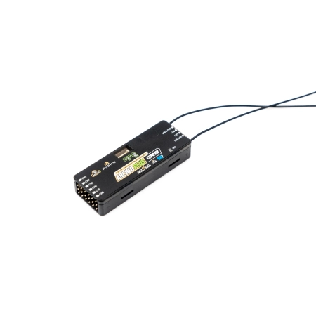

FrSky Archer Plus GR8 to pełnozasięgowy odbiornik 2,4 GHz z serii Archer Plus, przeznaczony do pracy w systemach FrSky ACCESS oraz ACCST D16. Model GR8 oferuje 8 precyzyjnych wyjść PWM, wyjście SBUS, wejście SBUS In do konfiguracji redundantnej, telemetrię oraz wbudowany, ulepszony wariometr.
Seria Archer Plus została rozbudowana względem wcześniejszych odbiorników Archer o zwiększoną odporność na zakłócenia RF, automatyczne dopasowanie trybu ACCESS / ACCST D16 podczas bindowania oraz podstawową funkcję Black-Box, zapisującą wybrane dane związane z zasilaniem i sygnałem. Archer Plus GR8 może pracować jako główny odbiornik w instalacji redundantnej, po podłączeniu dodatkowego odbiornika FrSky z wyjściem SBUS Out do portu SBUS In.

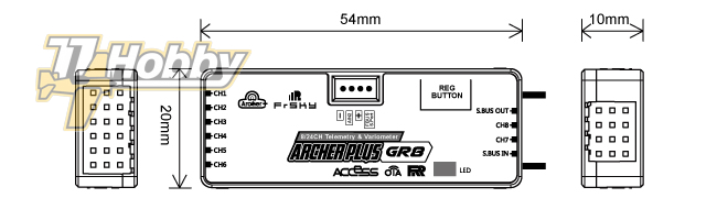

Parametry techniczne
  • Model: FrSky Archer Plus GR8
  • Typ: odbiornik RC 2,4 GHz z telemetrią i wariometrem
  • Protokoły: ACCESS, ACCST D16
  • Liczba kanałów: 8/24 CH
  • Wyjścia PWM: 8 kanałów wysokiej precyzji
  • Wyjście SBUS: tryb 16 CH lub 24 CH
  • Wejście redundantne: SBUS In
  • Telemetria: S.Port lub FBUS
  • Zakres napięcia zasilania: 3,5–10 V
  • Pobór prądu: <65 mA przy 5 V
  • Deklarowany zasięg: >2 km, zależnie od warunków lokalnych
  • Zakres pomiaru wysokości: -700 m do 10000 m
  • Rozdzielczość wysokości: 0,1 m
  • Zakres pomiaru prędkości pionowej: ±10 m/s
  • Zakres pomiaru napięcia przez AIN2: 0–35 V
  • Dzielnik napięcia dla AIN2: 1:10
  • Złącza antenowe: IPEX4
  • Wymiary: 54 × 20 × 10 mm
  • Masa: 9,8 g
