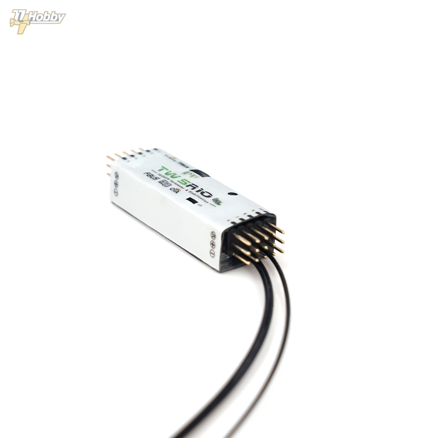

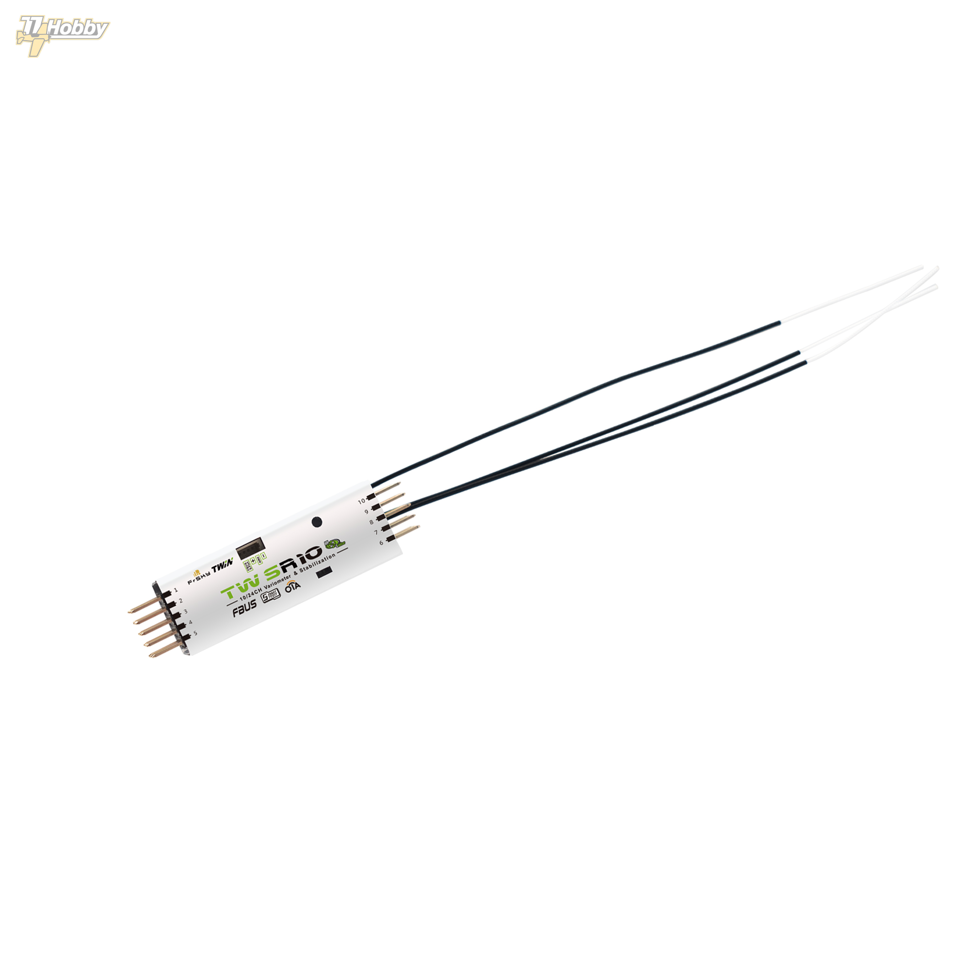

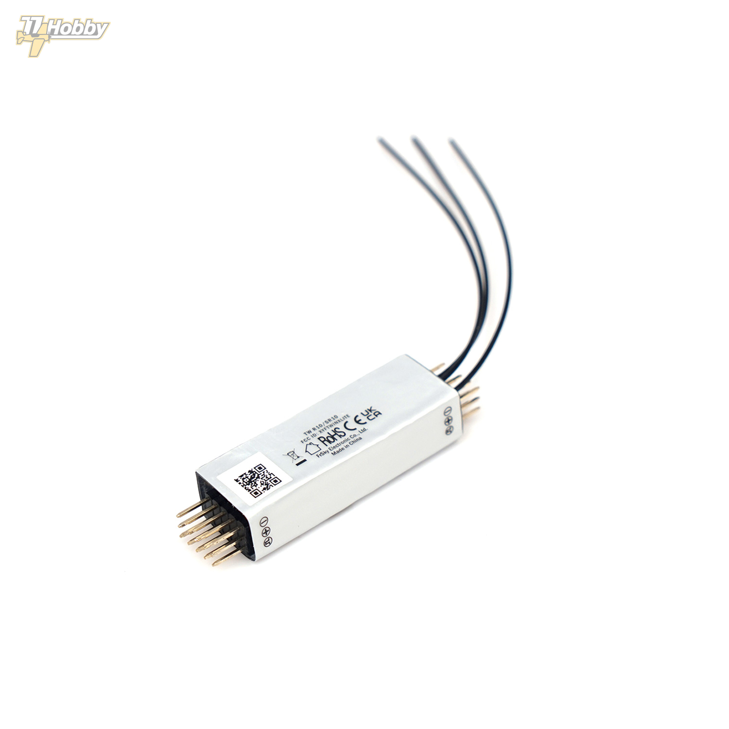

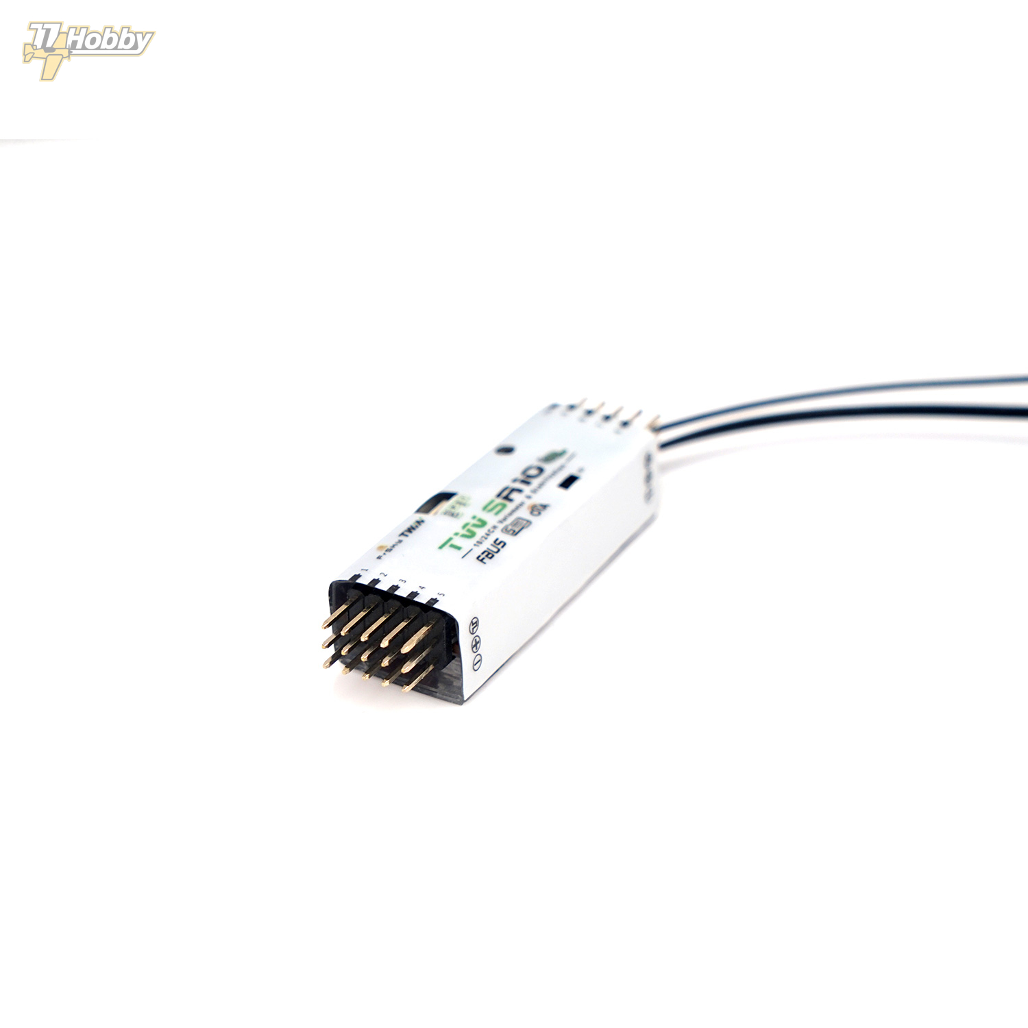

FrSky TW SR10 to 10-kanałowy odbiornik RC serii TWIN, pracujący w protokole TW Dual 2.4 GHz. W odróżnieniu od klasycznych rozwiązań redundancji typu active-standby, w protokole TW oba tory 2.4 GHz są aktywne jednocześnie. Odbiornik ma trzy anteny 2.4 GHz ze złączami IPEX1 i jest przeznaczony do instalacji, w których istotna jest odporność łącza radiowego oraz elastyczna konfiguracja wyjść.
Model TW SR10 jest wersją ze stabilizacją ADV Stabilizer. Odbiornik udostępnia klasyczne tryby stabilizacji, takie jak Stabilization, Auto-Level, Hover i Knife-Edge, a także tryb zaawansowany, w którym wszystkie wyjścia mogą być konfigurowane pod funkcje stabilizacji. Wbudowane czujniki telemetryczne pozwalają monitorować m.in. wysokość i prędkość pionową.

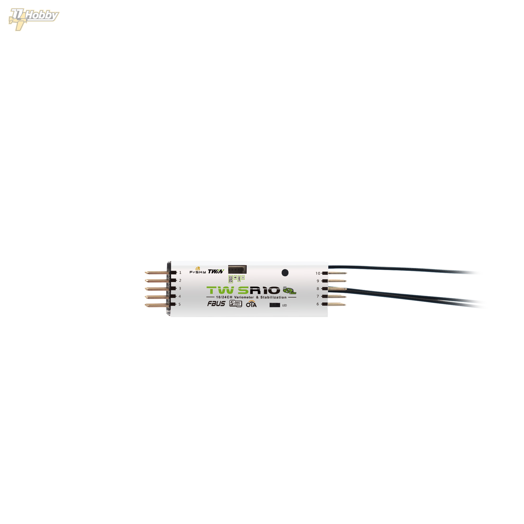

Konfigurowalne porty i magistrale
Każdy port kanału w TW SR10 może zostać skonfigurowany zgodnie z wymaganiami konkretnego modelu. Port CP1 obsługuje PWM, SBUS OUT, FBUS, S.Port oraz SBUS IN, natomiast porty CP2-CP10 obsługują PWM, SBUS OUT, FBUS i S.Port. Pozwala to używać odbiornika zarówno w klasycznych instalacjach serw PWM, jak i w bardziej rozbudowanych konfiguracjach z magistralą FBUS lub S.Port.

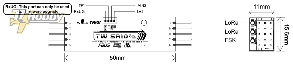

  • Częstotliwość: Dual 2.4 GHz
  • Liczba konfigurowalnych portów kanałów: 10
  • Port CP1: PWM / SBUS OUT / FBUS / S.Port / SBUS IN
  • Porty CP2-CP10: PWM / SBUS OUT / FBUS / S.Port
  • SBUS OUT: tryb 16CH / 24CH
  • SBUS IN: obsługa redundancji sygnału
  • Zakres napięcia zasilania: 3,5-12 V
  • Zalecane zasilanie: akumulator Li-Battery 2S
  • Pobór prądu: ≤120 mA @ 5 V
  • Zakres pomiaru napięcia przez AIN: 0-35 V
  • Dzielnik napięcia dla pomiaru AIN: 1:10
  • Anteny: 3 × 2.4 GHz
  • Złącza antenowe: IPEX1
  • Wymiary: 64,6 × 16,6 × 12,4 mm
  • Masa: 9,4 g
  • Kompatybilność: nadajniki serii TWIN oraz moduły RF obsługujące protokół TW
