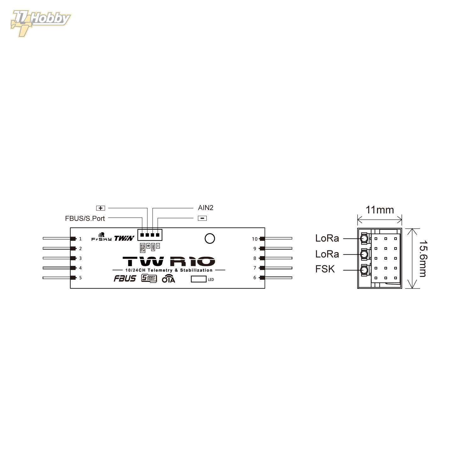

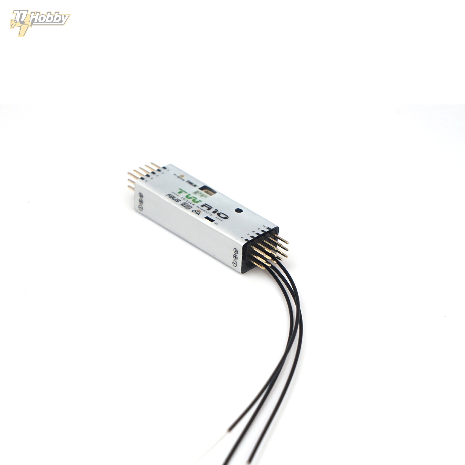

FrSky Tandem (TD) i FrSky TWIN (TW) to dwie różne rodziny systemów radiowych FrSky. Tandem (TD) pracuje równocześnie w 2,4 GHz i 900 MHz, natomiast TWIN (TW) wykorzystuje równoczesną pracę dwóch aktywnych torów 2,4 GHz. W dalszej części opisu używany jest skrót TW.
FrSky TW R10 to 10-kanałowy odbiornik RC z serii TWIN, przeznaczony do pracy w systemie FrSky TW. Odbiornik korzysta z protokołu TW active-active, w którym dwa tory 2,4 GHz są aktywne jednocześnie, zamiast pracować w typowym układzie rezerwowym active-standby. Takie rozwiązanie ma zwiększać odporność łącza radiowego i stabilność komunikacji w modelach wymagających pewnego sterowania.
TW R10 jest wyposażony w trzy anteny 2,4 GHz ze złączami IPEX1 oraz 10 konfigurowalnych portów kanałowych. Każdy port może zostać przypisany do odpowiedniej funkcji, w tym PWM, SBUS OUT, FBUS lub S.Port, a port CP1 może dodatkowo pracować jako SBUS IN. Dzięki temu odbiornik można dopasować zarówno do klasycznej instalacji z serwami PWM, jak i do bardziej rozbudowanych konfiguracji z magistralą FBUS, telemetrią lub redundancją sygnału przez SBUS IN.
  • System FrSky TWIN TW z równoczesną pracą dwóch aktywnych torów 2,4 GHz
  • 10 konfigurowalnych portów kanałowych
  • Obsługa PWM, SBUS OUT, FBUS i S.Port
  • Port CP1 z dodatkową funkcją SBUS IN
  • SBUS OUT z trybem 16CH lub 24CH
  • SBUS IN do redundancji sygnału
  • Podstawowa funkcja zapisu danych Black Box
  • Aktualizacja firmware przez OTA
  • Pomiar napięcia zewnętrznego przez wejście AIN do 35 V
  • Trzy anteny 2,4 GHz ze złączami IPEX1
Konfigurowalne porty kanałowe
Jedną z głównych cech TW R10 jest elastyczna konfiguracja wyjść. Port CP1 może pracować jako PWM, SBUS OUT, FBUS, S.Port lub SBUS IN. Porty CP2–CP10 mogą pracować jako PWM, SBUS OUT, FBUS lub S.Port. Pozwala to ograniczyć liczbę przewodów w modelu i dobrać sposób połączenia do konkretnej instalacji.
Przy użyciu FBUS możliwe jest przesyłanie sterowania i telemetrii jedną linią do urządzeń obsługujących ten protokół, na przykład serw XACT lub kompatybilnych czujników FrSky. W praktyce upraszcza to okablowanie, szczególnie w modelach z większą liczbą urządzeń telemetrycznych.
SBUS, FBUS i S.Port
Odbiornik obsługuje SBUS OUT w trybie 16CH lub 24CH, co pozwala wykorzystać go także w instalacjach z kontrolerami lotu, stabilizatorami, ekspanderami kanałów lub innymi urządzeniami pracującymi na sygnale SBUS. Wejście SBUS IN umożliwia użycie redundancji sygnału, jeżeli konfiguracja modelu tego wymaga.
Zasilanie i pomiar napięcia
TW R10 pracuje w zakresie napięcia 3,5–12 V. FrSky zaleca zasilanie z pakietu Li-Battery 2S. Pobór prądu wynosi do 120 mA przy 5 V. Odbiornik ma także wejście AIN do pomiaru napięcia zewnętrznego w zakresie 0–35 V, przy dzielniku napięcia akumulatora 1:10.
TW R10 jest kompatybilny z nadajnikami FrSky serii TWIN oraz modułami RF obsługującymi protokół TW.
Uwaga: TW R10 nie jest wersją ze stabilizacją. Funkcje ADV Stabilizer, czujnik wysokości i wariometr dotyczą modelu TW SR10, a nie TW R10.
  • Częstotliwość: Dual 2,4 GHz
  • Wymiary: 64,6 × 16,6 × 12,4 mm
  • Masa: 9,4 g
  • Zakres napięcia pracy: 3,5–12 V
  • Zalecane zasilanie: pakiet Li-Battery 2S
  • Pobór prądu: ≤120 mA przy 5 V
  • Zakres pomiaru napięcia przez AIN: 0–35 V
  • Dzielnik napięcia akumulatora: 1:10
  • Anteny: 3 × 2,4 GHz ze złączami IPEX1
  • Kompatybilność: nadajniki TWIN i moduły RF z protokołem TW
