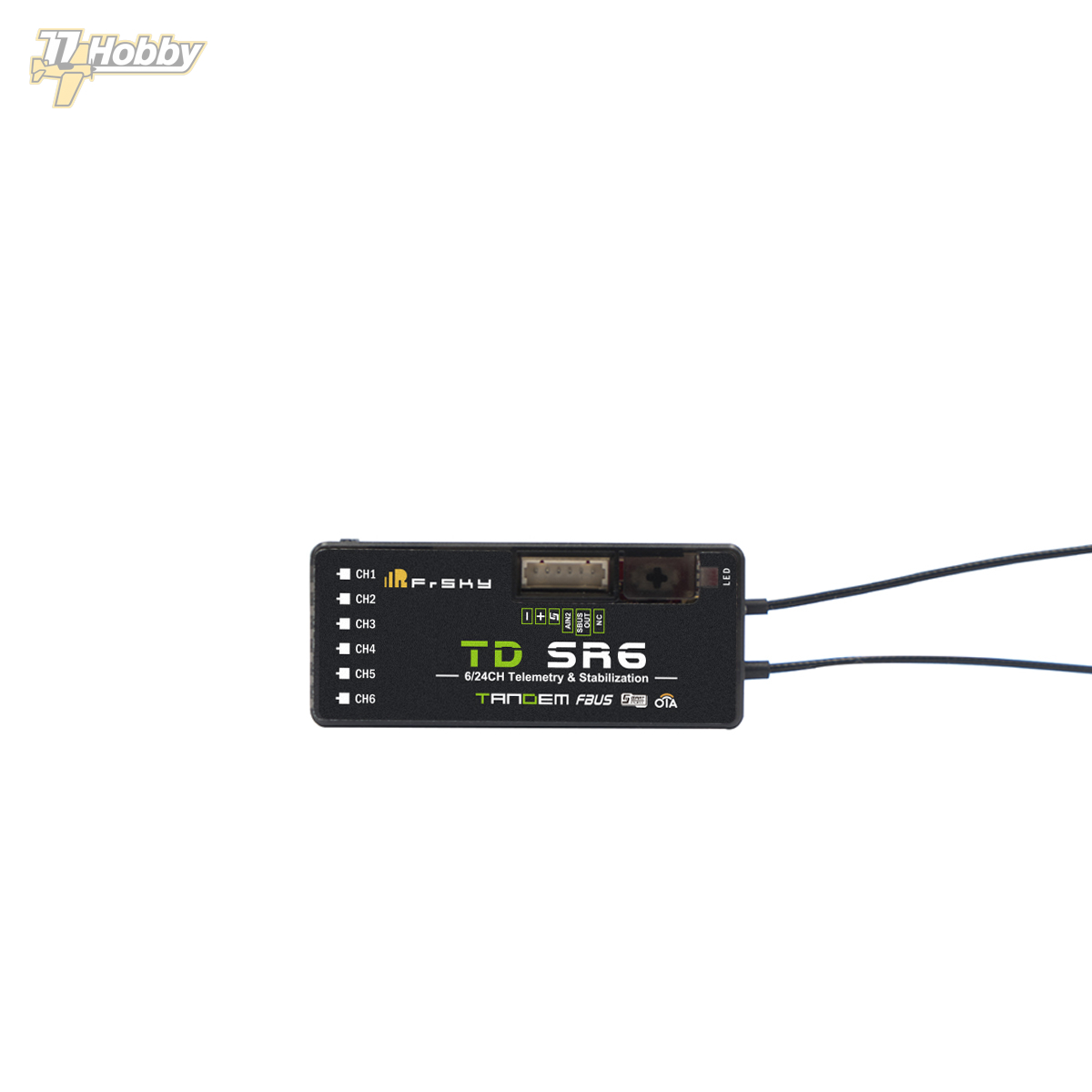

FrSky TD SR6 to kompaktowy, 6-kanałowy odbiornik RC z rodziny Tandem, przeznaczony do pracy w trybie TD. Odbiornik pracuje równocześnie w pasmach 2,4 GHz i 900 MHz, łącząc niskie opóźnienia łącza 2,4 GHz z większym zasięgiem i odpornością na zakłócenia typową dla pasma 900 MHz.
Model TD SR6 oferuje 6 wyjść PWM, wyjście SBUS Out oraz port FBUS/S.Port. Po ustawieniu portu S.Port w tryb FBUS możliwe jest uproszczenie okablowania i podłączanie kompatybilnych urządzeń telemetrycznych, takich jak regulatory Neuron ESC czy zaawansowane czujniki FrSky.

  • Kompaktowa i lekka konstrukcja

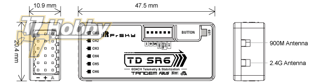

  • Wymiary: 47,5 × 20,4 × 10,9 mm

  • Złącza anten 2,4 GHz / 900 MHz: IPEX1
