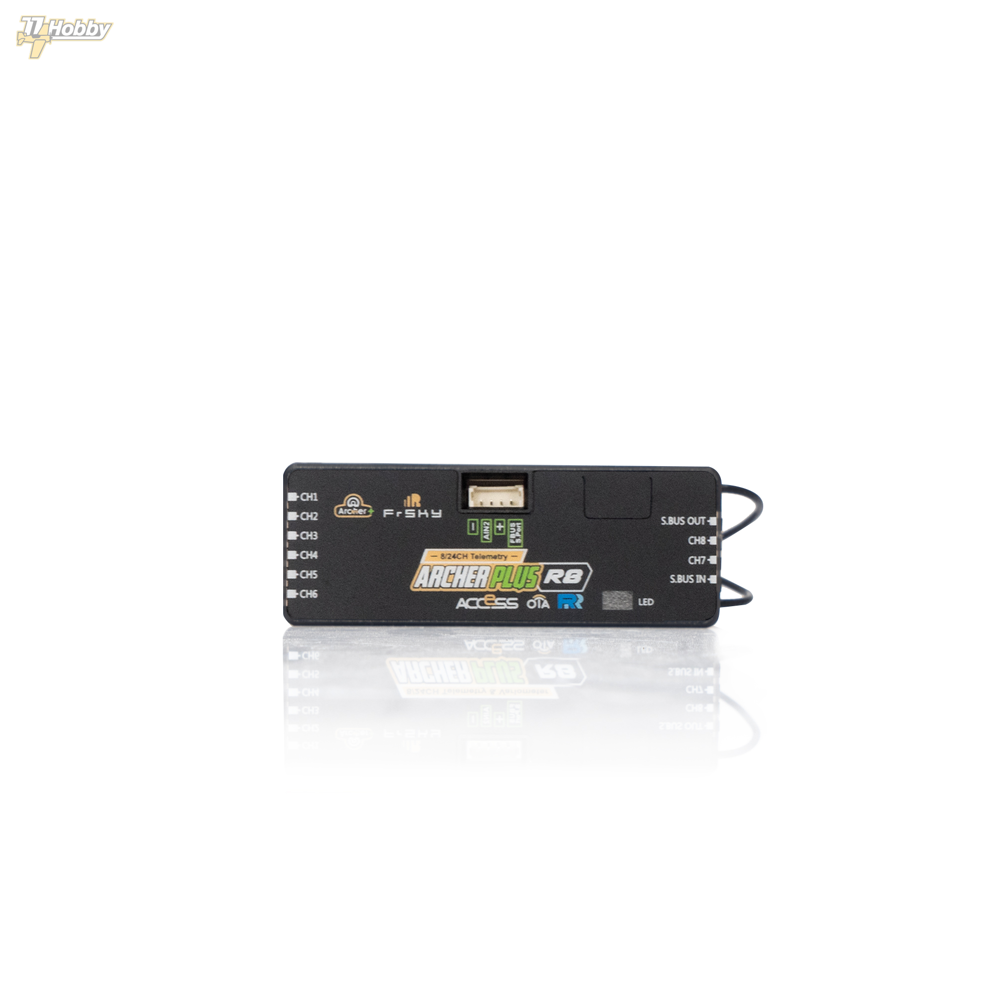

FrSky Archer Plus R8 to pełnozakresowy odbiornik RC 2,4 GHz z serii Archer Plus, przeznaczony do pracy w systemach FrSky ACCESS oraz ACCST D16. Odbiornik oferuje 8 wyjść PWM, obsługę SBUS, telemetrię oraz funkcje znane z nowszych odbiorników Archer Plus, m.in. zwiększoną odporność na zakłócenia RF, podstawową funkcję Black-Box i aktualizację firmware OTA.
Model R8 obsługuje automatyczne dopasowanie trybu ACCESS lub ACCST D16 podczas bindowania z aparaturą. Może pracować jako odbiornik podstawowy w konfiguracji redundantnej, po podłączeniu dodatkowego odbiornika FrSky z wyjściem SBUS Out do wejścia SBUS In w Archer Plus R8.
Odbiornik obsługuje telemetrię przez S.Port lub FBUS. Protokół FBUS upraszcza instalację w modelu, ponieważ pozwala na wygodniejsze łączenie kompatybilnych urządzeń telemetrycznych i elementów systemu FrSky, takich jak serwa XACT lub czujniki ADV.
Uwaga: opis dotyczy wersji FrSky Archer Plus R8. Wariant Archer Plus GR8 jest osobnym modelem i zawiera dodatkowo wariometr. Model R8 nie ma wbudowanego wariometru.

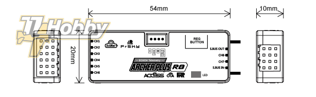

  • Wymiary: 54 × 20 × 10 mm
