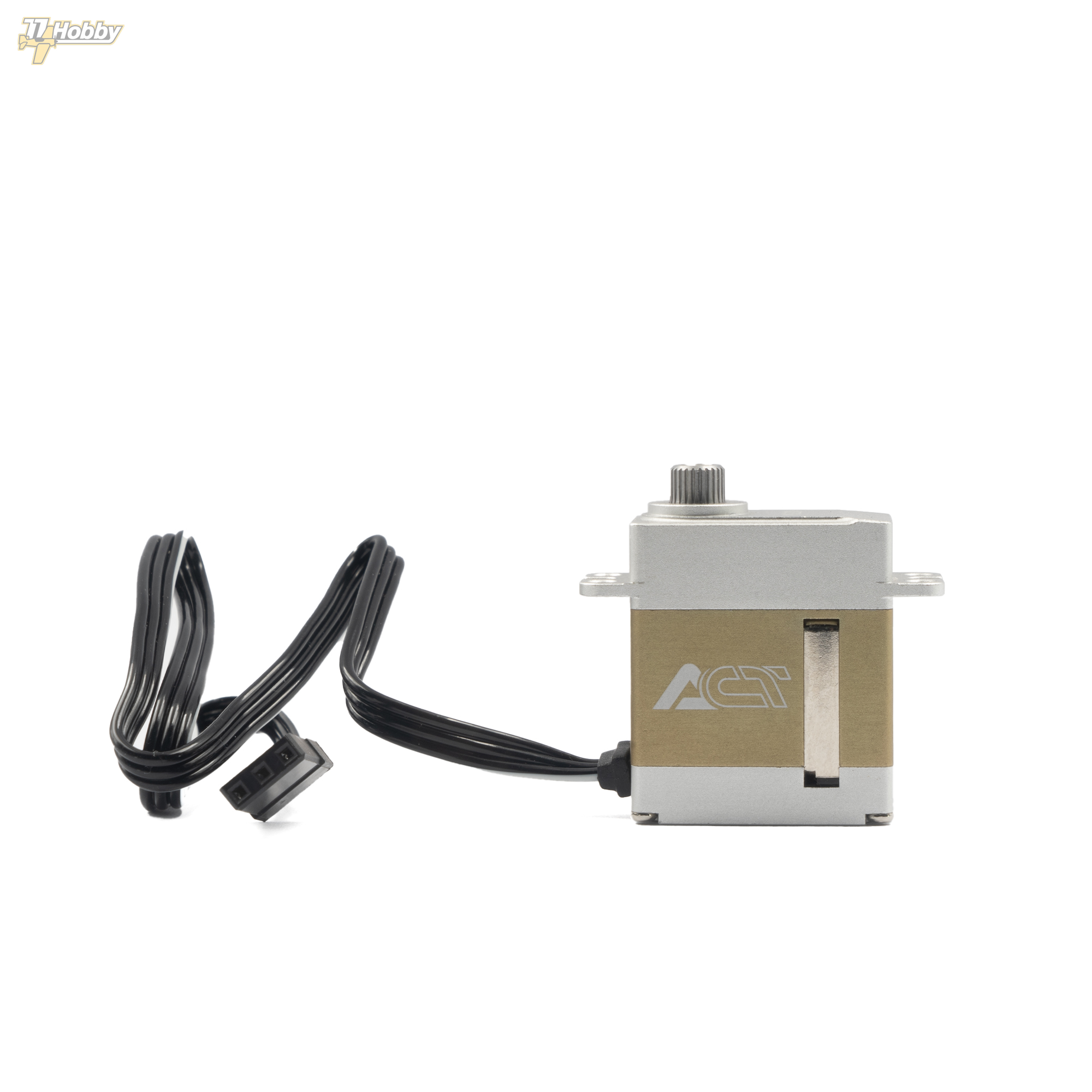

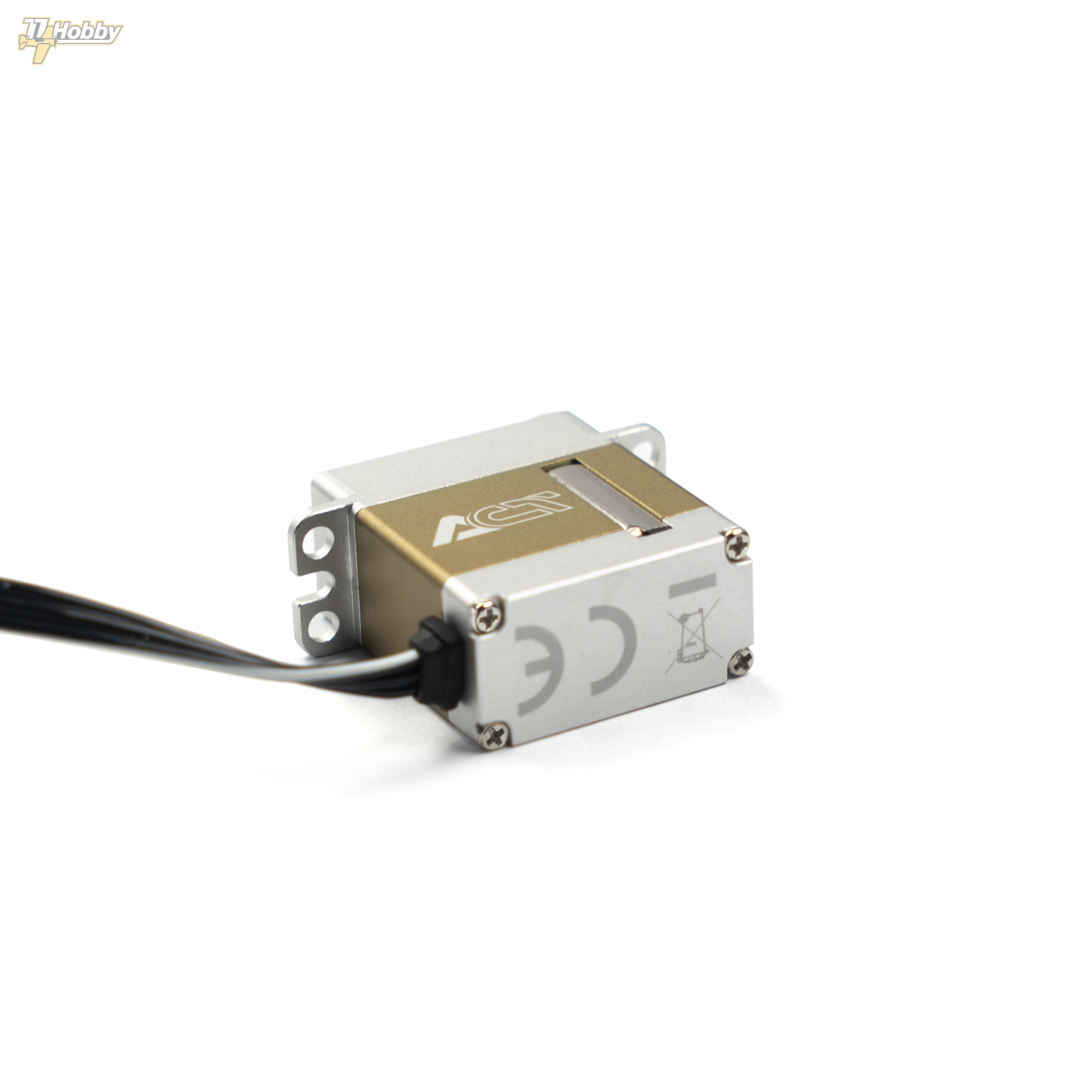

FrSky Act 5200 to seria bezrdzeniowych (coreless) serw HV w rozmiarze mini, przeznaczonych do modeli wymagających dużego momentu, wysokiej szybkości, precyzji oraz trwałości.
Serwa wyposażono w bezrdzeniowy silnik, metalową przekładnię, wysokiej jakości łożyska kulkowe oraz precyzyjny potencjometr kontrolujący pozycję serwa. Obudowa jest w całości wykonana z aluminium obrabianego CNC.
Serwa FrSky Act można traktować jako uproszczoną wersję serw Xact, pozbawioną funkcji programowania i telemetrii oraz wyposażoną w klasyczny potencjometr zamiast czujnika Halla. Jednocześnie zachowują one wysoką jakość i precyzję wykonania serii Xact. Gdy dodatkowe funkcje serw Xact nie są potrzebne, seria Act oferuje podobną konstrukcję i parametry użytkowe przy niższej cenie.
Serwa FrSky Act mogą pracować z wysoką częstotliwością odświeżania PWM, w zależności od modelu do 333 Hz.
Parametry
Model 6,0 V 7,4 V 8,4 V
MD5312H 7,4 kgf×cm
9,5 kgf×cm
10,5 kgf×cm
0,07 s / 60°

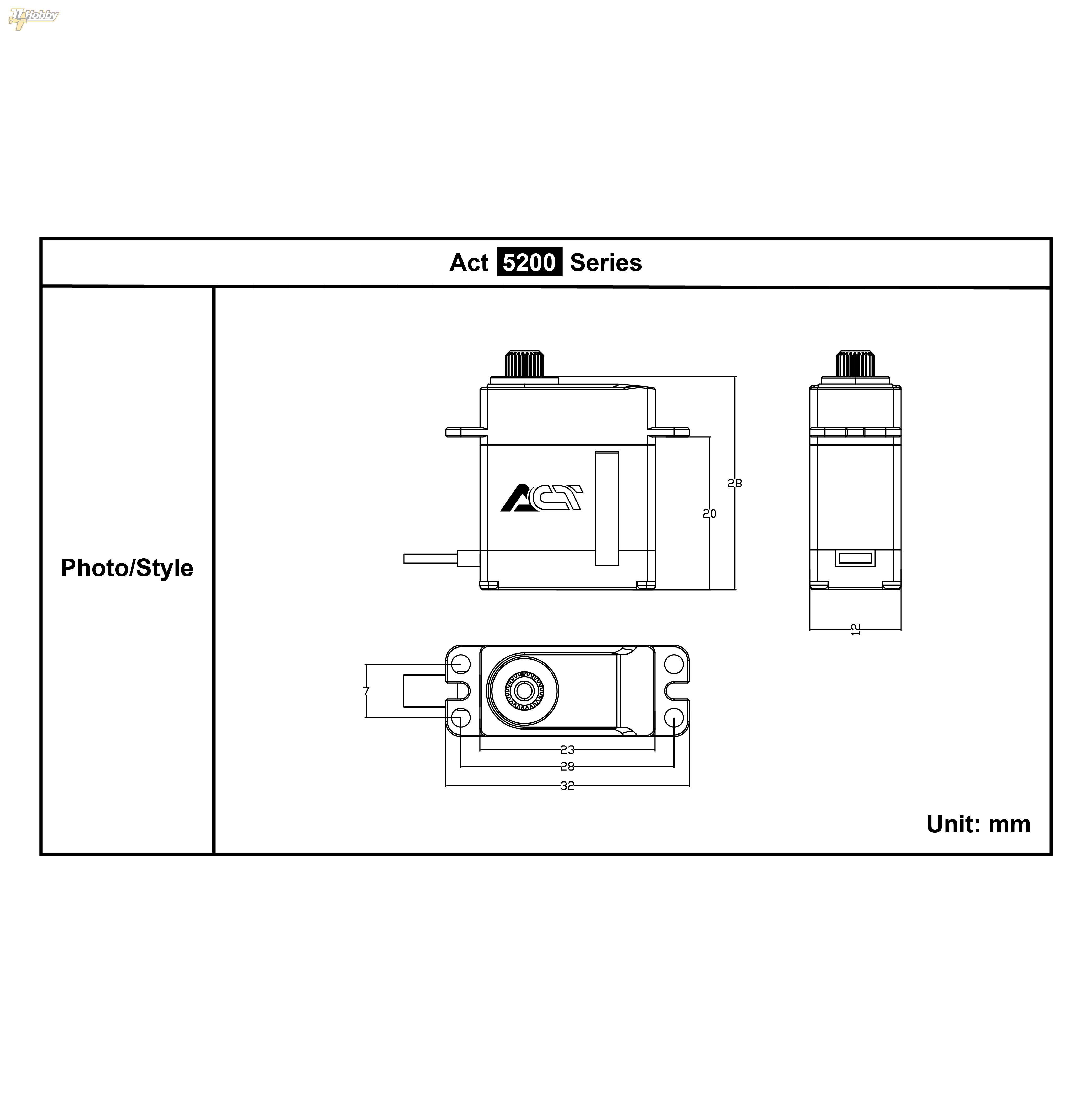

  • Napięcie zasilania 5,0–8,4 V
  • Prąd przy zablokowanym serwie @ 8,4 V - 2,5 A
  • Silnik bezrdzeniowy (coreless)
  • Przekładnia metalowa
  • Dwa precyzyjne łożyska kulkowe
  • Czujnik położenia - potencjometr
  • Obudowa aluminium CNC
  • Sterowanie PWM
  • Sygnał PWM 1520 µs / 333 Hz
  • Wieloklin 25T, Ø5 mm
  • Wymiary 23 × 12 × 28 mm
  • Masa 22,6 g
