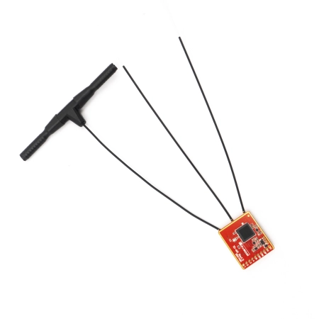

FrSky TD MX to niewielki, dwupasmowy odbiornik systemu TANDEM, pracujący jednocześnie w pasmach 2,4 GHz oraz 900 MHz. Oferuje 4 wyjścia PWM, SBUS Out, telemetrię S.Port/FBUS, tryb Race 4 ms, aktualizację bezprzewodową OTA oraz funkcję Black Box. Dzięki wymiarom 25 × 21 × 4 mm sprawdzi się w modelach, w których liczą się niewielkie rozmiary i masa.
Jest to wersja bez konektora, zamiast którego są pady lutownicze na PCB.

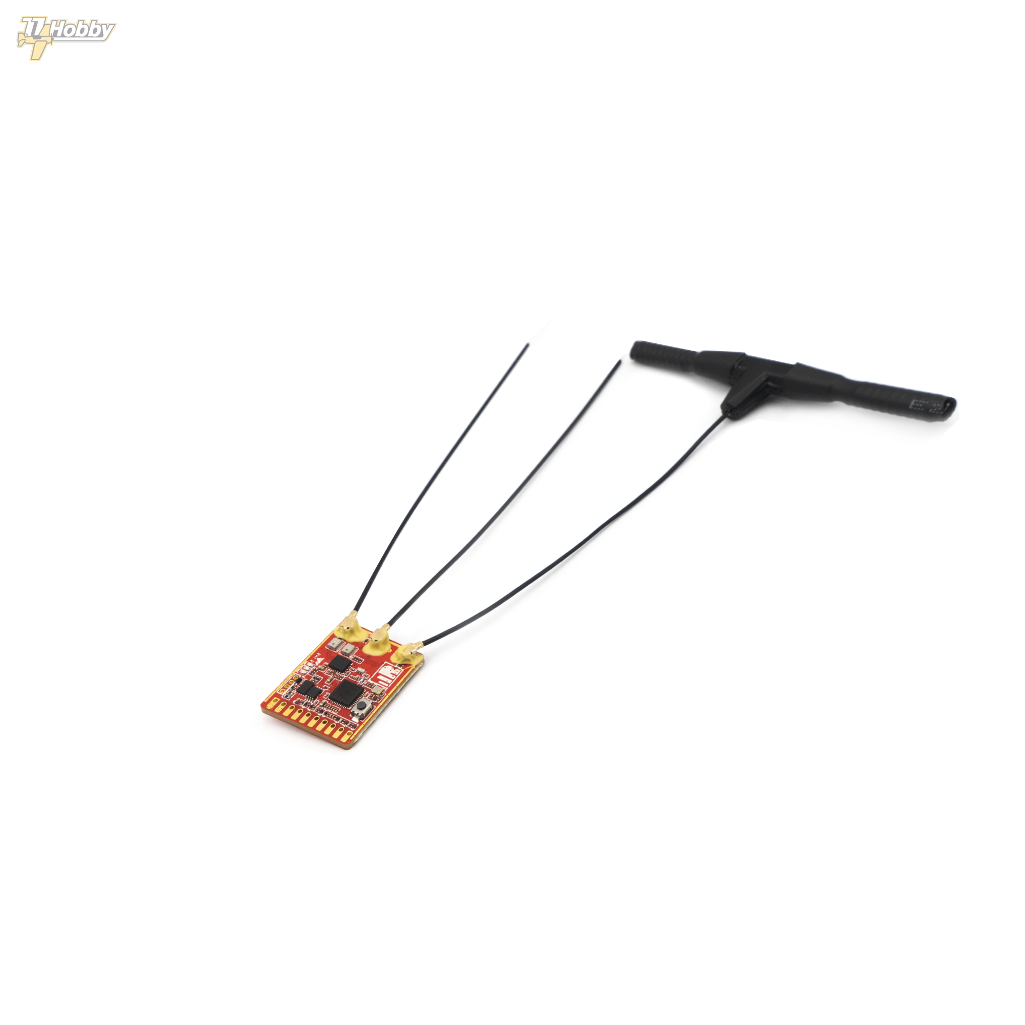

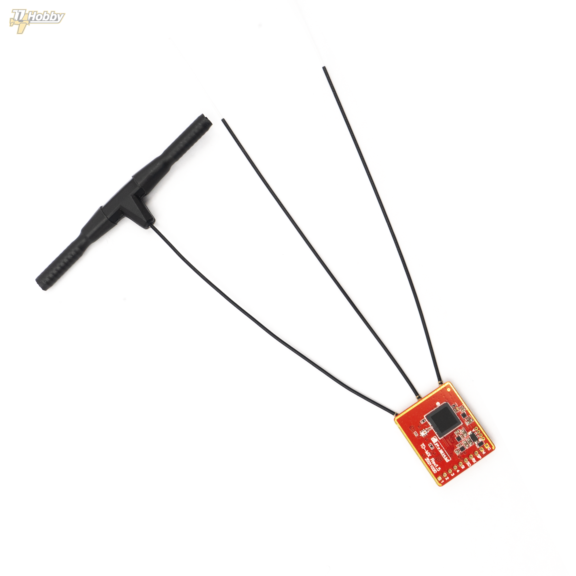

Odbiornik wykorzystuje trzy anteny zapewniające wielokierunkowe pokrycie sygnałem: dwie zewnętrzne anteny 2,4 GHz podłączane do gniazd IPEX1 oraz kompaktową antenę 900 MHz.
