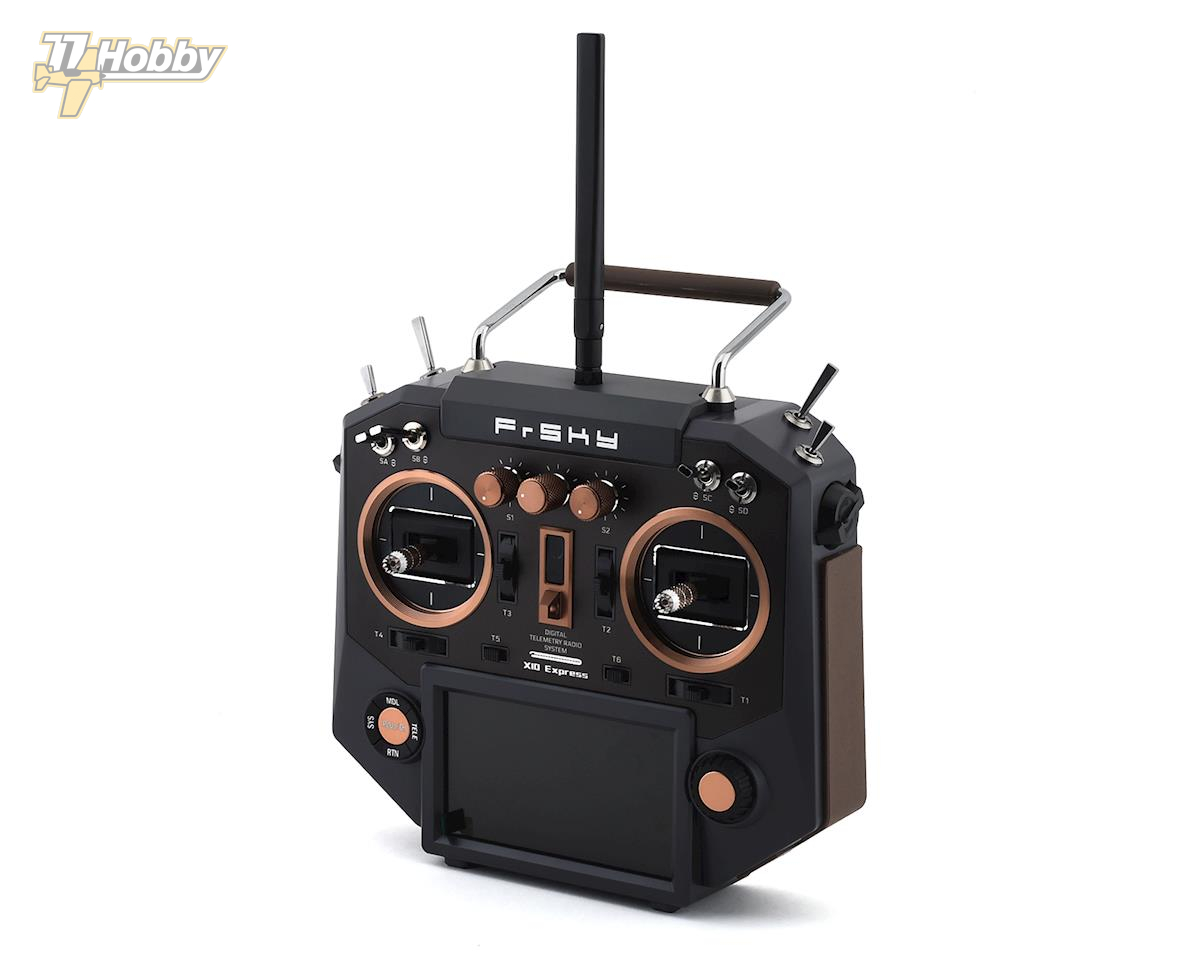

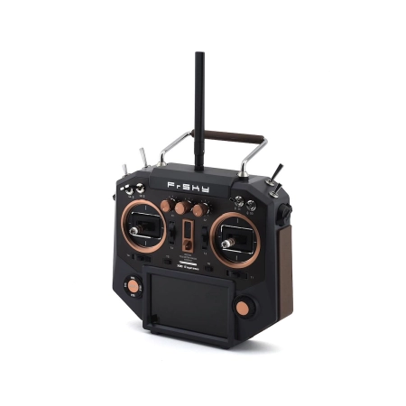

Horus X10 Express to najnowsza wersja (model 2019) znanego modelu Horus X10. Horus X10 Express to 24 kanałowy nadajnik RC, zaprojektowany przez FrSky zupełnie od podstaw, łączący najlepsze cechy Taranisa X9D Plus i Horusa X12S. Wykonany jest z najwyższej jakości materiałów i wyposażony w najnowsze technologie, np. wysokiej rozdzielczości, kolorowy wyświetlacz TFT o dużym kontraście oraz drążki sterujące wyposażone w czujniki Halla (bezkontaktowe zamiast potencjometrów).

Horus wyposażony jest w kolorowy wyświetlacz TFT, specjalnie przeznaczony do użytku na zewnątrz, o rozmiarze 4.3" i rozdzielczości 480 x 272 pikseli. Wyposażony jest we wiele przełączników i potencjometrów, których ilość można jeszcze zwiększyć. Standardowo ma zamontowany 6-pozycyjny przełącznik obrotowy, tak przydatny w programowaniu trybów lotu, np. dla kontrolerów Pixhawk / APM.

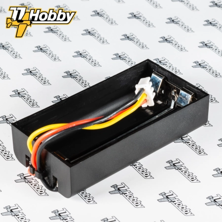

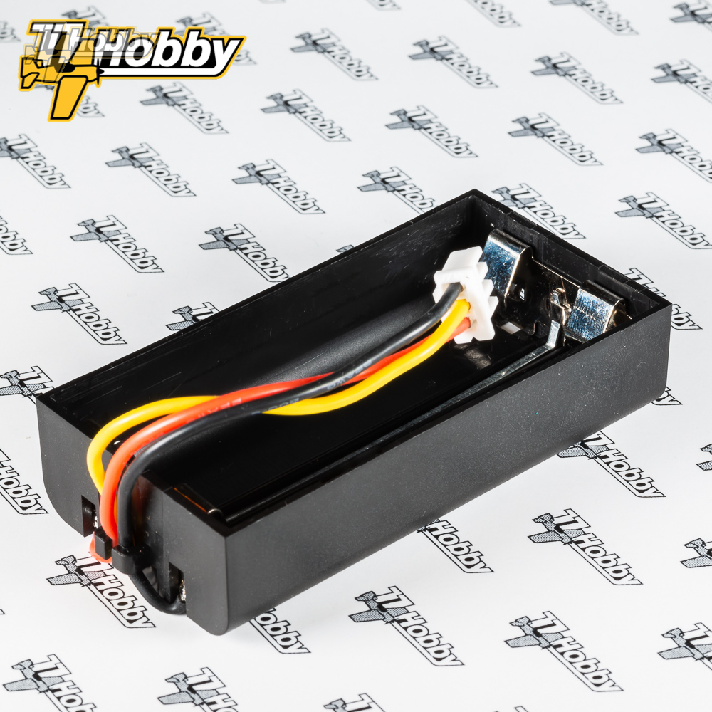

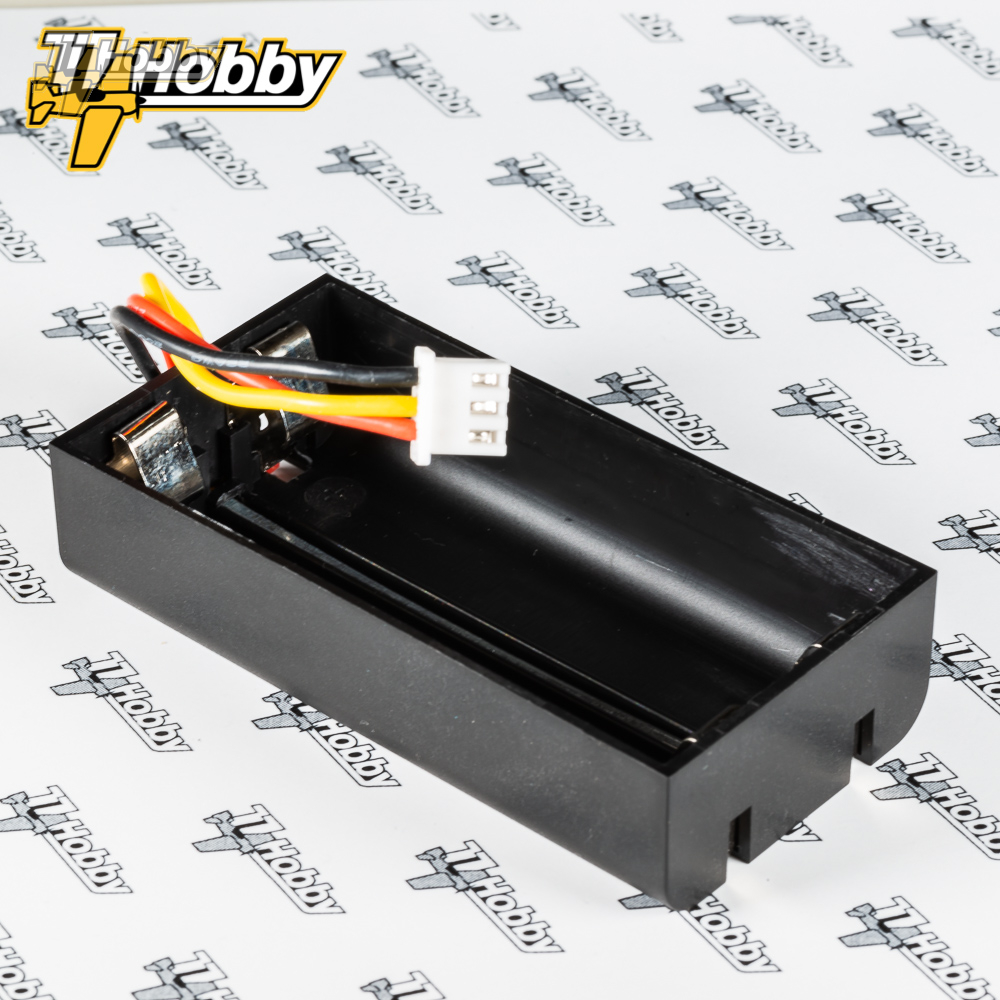

  • komora na zewnętrzny akumulator Li-Ion 2S (w komplecie załączony koszyk do dwóch ogniw Li-Ion 18650)
  • akceptowany zakres napięcia zasilania 6.5 ~ 8.4V

  • akceptowany pakiet akumulatorów to wyłącznie Li-Ion 2S (nie Li-Po, Li-Fe, ani inne)
  • w zakresie dostawy nie ma akumulatorów, ani zasilacza 2A (wymagany jest standardowy zasilacz ze złączem USB-A o wydajności prądowej co najmniej 2A; kabel mini-USB jest w komplecie)

  • Aluminiowe drążki CNC, łożyskowane oraz wyposażone w bezkontaktowe czujniki położenia, bazujące na efekcie Halla
  • Kolorowy wyświetlacz TFT wysokiej rozdzielczości (4.3", 480 x 272 pikseli), czytelny nawet w bezpośrednim oświetleniu słonecznym
  • Wykrywanie defektu anteny nadawczej (pomiar wartości SWR)
  • Możliwość wyboru wbudowanej lub zewnętrznej anteny dla wewnętrznego modułu nadawczego (w sumie nadajnik posiada dwie anteny wbudowane i jedną zewnętrzną)
  • Komunikaty głosowe (wartości parametrów, alarmy, etc.)
  • Powiadomienia wibracyjne
