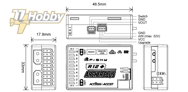

FrSky Archer Plus R12+ to odbiornik 2,4 GHz z serii Archer Plus, wyposażony w 12 konfigurowalnych portów kanałów, telemetrię oraz obsługę protokołów ACCESS i ACCST D16. Seria Archer Plus wprowadza ulepszoną odporność na zakłócenia RF, automatyczne dopasowanie trybu ACCESS / ACCST D16 podczas bindowania oraz podstawową funkcję Black-Box do zapisu danych związanych między innymi z zasilaniem i jakością sygnału.
Odbiornik R12+ może pracować z wyjściami PWM, SBUS, FBUS lub S.Port, a pierwszy port może zostać skonfigurowany także jako SBUS In. Pozwala to użyć odbiornika jako jednostki głównej w układzie redundantnym, po podłączeniu dodatkowego odbiornika FrSky z wyjściem SBUS Out.
Uwaga: Archer Plus R12+ nie jest wersją stabilizowaną. Funkcje żyroskopu, akcelerometru i stabilizacji lotu dotyczą modelu Archer Plus SR12+.
Uwaga: przy zasilaniu odbiornika przez złącza XT30 nie należy podawać dodatkowego zasilania przez porty kanałów, S.Port, SBUS, FBUS ani inne porty sygnałowe.

Porty i konfiguracja
W trybie ACCESS wszystkie 12 portów kanałów może być konfigurowanych programowo. Port CP1 obsługuje PWM, SBUS Out, FBUS, S.Port oraz SBUS In. Porty CP2-CP12 obsługują PWM, SBUS Out, FBUS oraz S.Port.
W trybie ACCST producent przypisuje SBUS Out do pinu 11, a S.Port do pinu 12. Jest to istotne przy konfiguracji starszych nadajników i modeli pracujących w trybie ACCST D16.

Zasilanie i funkcja Power Switch
Archer Plus R12+ ma podwójne wejście zasilania XT30. Odbiornik obsługuje również wbudowaną funkcję Power Switch, która może być użyta z opcjonalnym zewnętrznym panelem lub przełącznikiem. Rozwiązanie to pozwala wygodniej zarządzać zasilaniem modelu bez dokładania osobnego, klasycznego wyłącznika w torze głównym.
  • Model: FrSky Archer Plus R12+
  • Pasmo: 2,4 GHz
  • Protokoły: ACCESS / ACCST D16
  • Liczba portów kanałów: 12
  • Tryby portów w ACCESS: PWM / SBUS Out / FBUS / S.Port
  • Dodatkowa funkcja CP1: SBUS In
  • SBUS Out: tryb 16CH / 24CH
  • Zakres napięcia pracy: 3,5-12 V
  • Zalecane zasilanie: akumulator 2S Li
  • Pobór prądu: <105 mA @ 5 V
  • Prąd ciągły toru zasilania: ≤20 A
  • Prąd chwilowy toru zasilania: ≤40 A
  • Pomiar napięcia przez AIN2: 0-35 V
  • Dzielnik pomiaru napięcia: 1:10
  • Złącza antenowe: IPEX1
  • Wejście zasilania: 2 × XT30

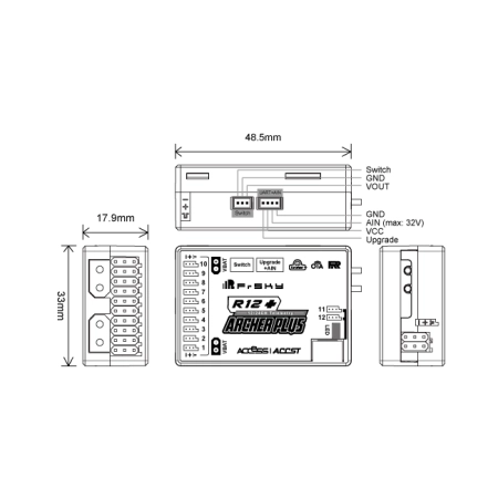

  • Wymiary: 48,5 × 33 × 17,9 mm
  • Masa: 21,3 g
