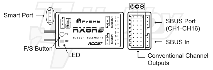

RX8R Schematic
Odbiornik RX8R Pro posiada Smart Port pozwalający na podłączenie czujników i innych elementów tego systemu. Posiada także wyjście SBUS, którym można wyprowadzić sygnały więcej niż 8 kanałów, lub podłączyć serwomechanizmy obsługujące ten standard. Wyjście RSSI podaje poziom odbieranego sygnału, co można wykorzystać do odczytu poziomu sygnału przez urządzenia firm trzecich, np. komputera pokładowego FPV.

RX8R Pro Schematic
