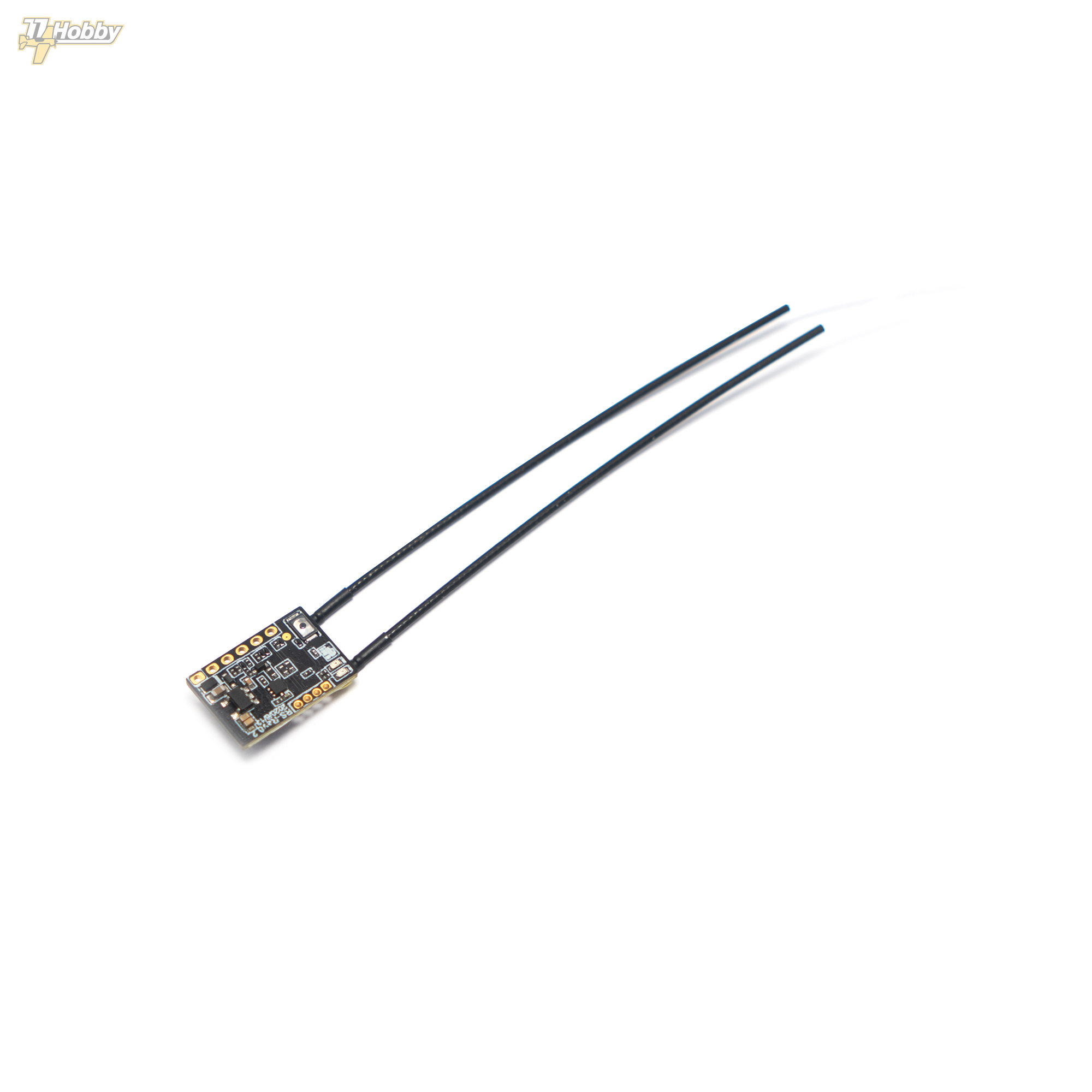

FrSky Archer Plus RS to bardzo mały i lekki odbiornik 2,4 GHz z serii Archer Plus, przeznaczony do pracy w systemach FrSky ACCESS oraz ACCST D16. Wersja Plus obsługuje automatyczne dopasowanie protokołu podczas bindowania oraz oferuje ulepszoną odporność na zakłócenia RF w porównaniu do wcześniejszych odbiorników z tej linii.
Model RS jest odbiornikiem pełnozasięgowym z telemetrią, wyposażonym w dwa wymienne przewody antenowe na złączach IPEX4. Odbiornik udostępnia wyjście SBUS, wejście SBUS do pracy redundantnej, S.Port, odwrócony S.Port oraz obsługę S.Port / F.Port / FBUS konfigurowaną przez S.Port.
  • Obsługa protokołów ACCESS i ACCST D16
  • Automatyczne dopasowanie protokołu podczas bindowania
  • Pełny zasięg z telemetrią
  • Dwie wymienne anteny na złączach IPEX4
  • Wyjście SBUS z obsługą trybu 16CH / 24CH
  • Wejście SBUS do redundancji sygnału
  • S.Port / F.Port / FBUS konfigurowane przez S.Port
  • Odwrócony S.Port ułatwiający połączenie z kontrolerami lotu
  • Aktualizacja firmware OTA w trybie ACCESS
  • Bardzo małe wymiary i masa 1,3 g

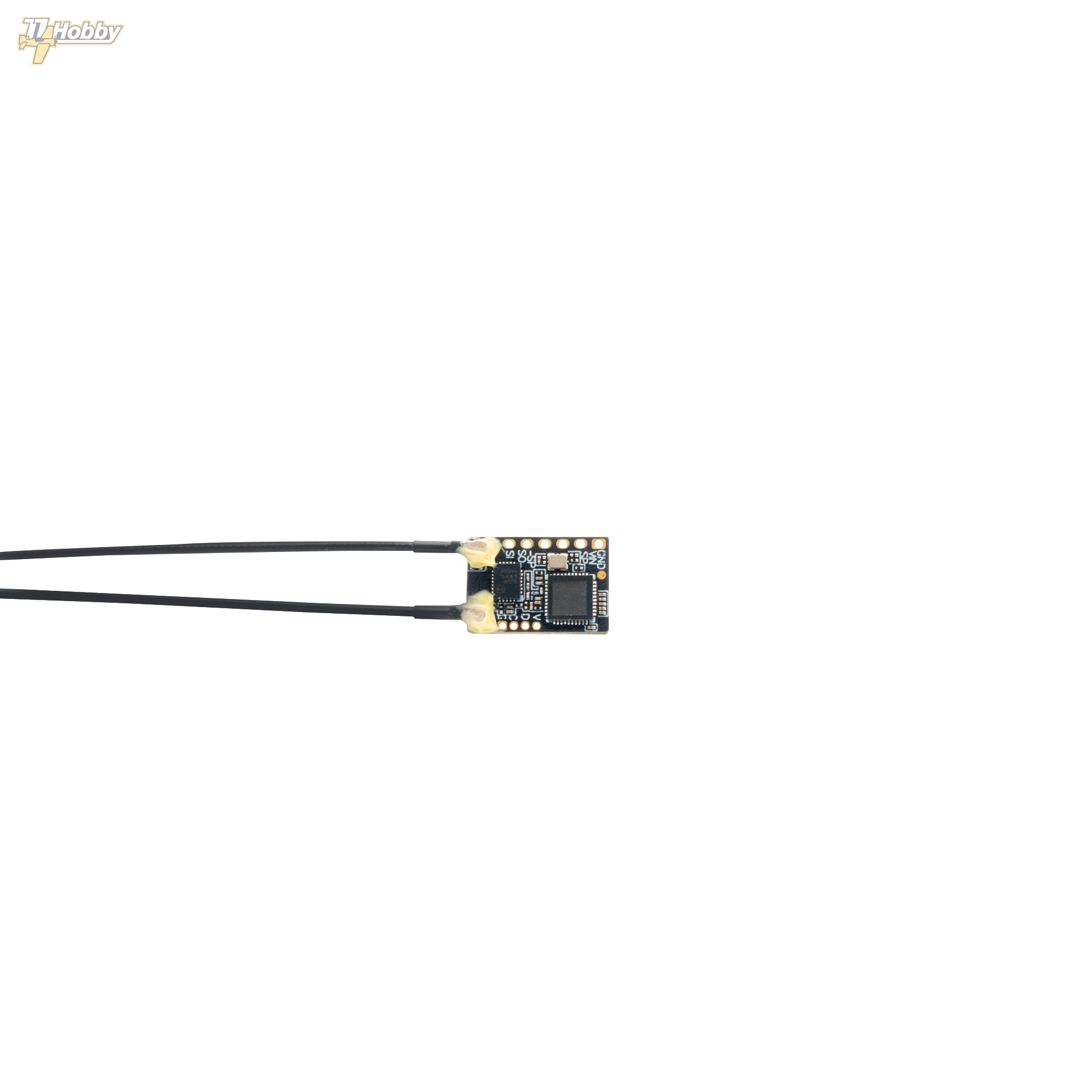

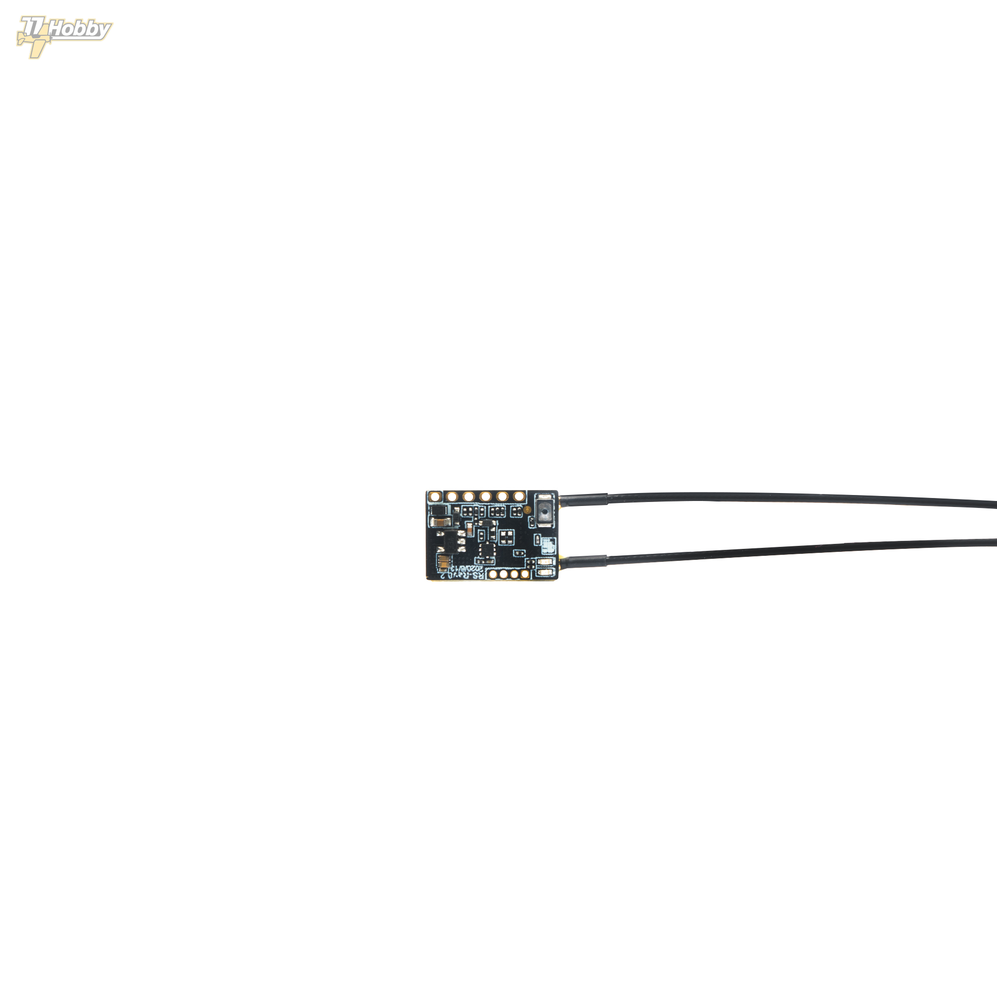

Model RS wykorzystuje dwie odłączane anteny na złączach IPEX4. Taka konstrukcja ułatwia wymianę anten oraz pozwala dobrać ich ułożenie do modelu. Ze względu na bardzo mały rozmiar odbiornik dobrze nadaje się do modeli, w których liczy się niska masa i ograniczona ilość miejsca na elektronikę.

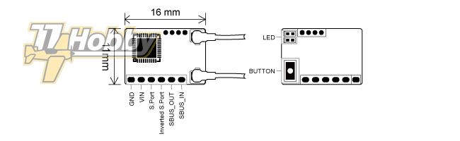

  • Wymiary: 16 × 11 mm
  • Masa: 1,3 g
  • Napięcie pracy: 3,5–10 V
  • Pobór prądu: 60 mA przy 5 V
  • Złącza antenowe: IPEX4
  • Zasięg sterowania: pełny zasięg, minimum 2 km zależnie od warunków lokalnych
  • Telemetria: tak
  • Wyjście: SBUS OUT 16CH / 24CH
  • Wejście: SBUS IN do redundancji sygnału
  • Porty: S.Port, odwrócony S.Port, F.Port / FBUS po konfiguracji
