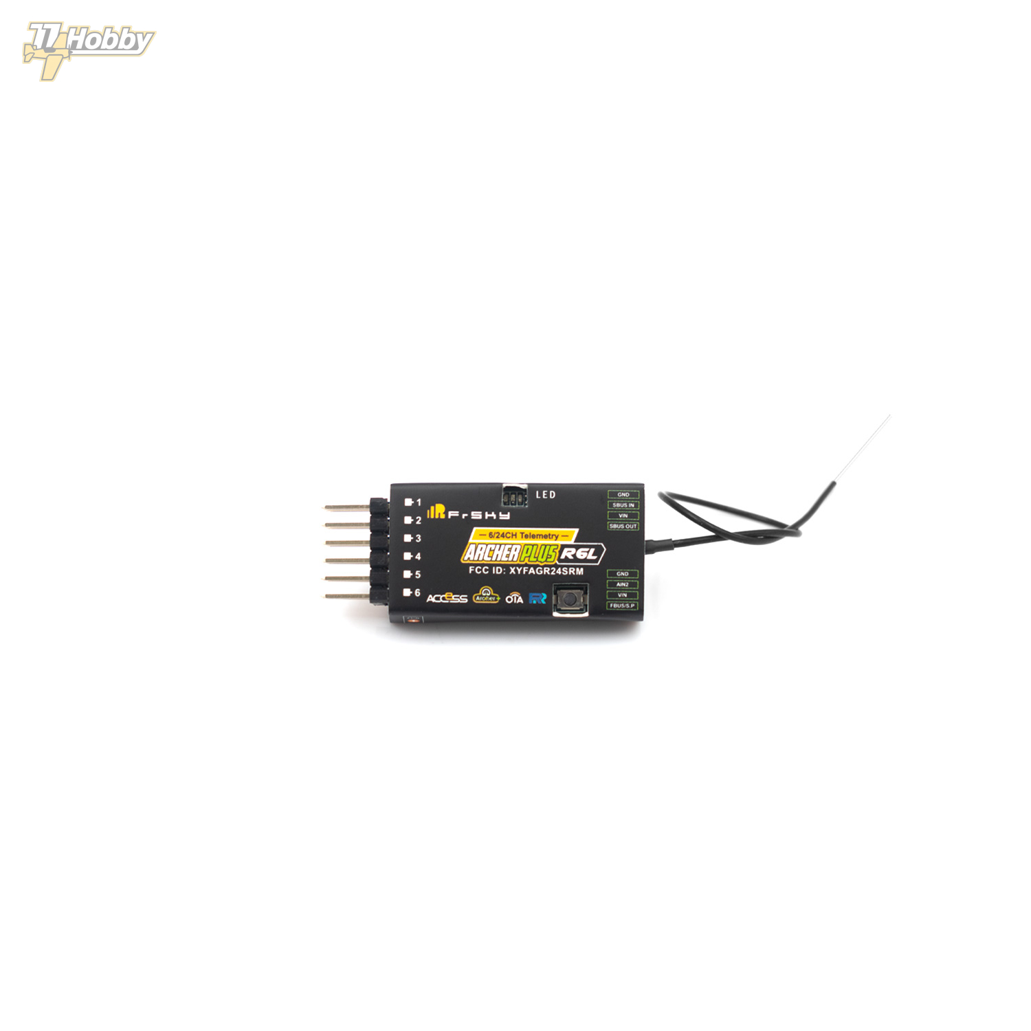

FrSky Archer Plus R6L to lekki, 6-kanałowy odbiornik 2,4 GHz z serii Archer Plus Lite. Model obsługuje systemy ACCESS oraz ACCST D16, a tryb protokołu jest dobierany automatycznie podczas bindowania z kompatybilnym nadajnikiem FrSky.
Seria Archer Plus została rozwinięta względem wcześniejszych odbiorników Archer o poprawioną odporność na zakłócenia RF, obsługę aktualizacji OTA oraz rozbudowane funkcje telemetrii. W dalszej części opisu skróty ACCESS, ACCST, SBUS, S.Port, F.Port i FBUS oznaczają odpowiednie protokoły i interfejsy stosowane w systemach FrSky.
R6L ma 6 standardowych wyjść PWM w układzie 3-pin oraz dodatkowe porty funkcyjne dostępne przez SBUS In/Out, S.Port/FBUS i AIN. Po ustawieniu S.Port w tryb FBUS odbiornik może obsługiwać łącznie do 24 kanałów sygnałowych, zależnie od konfiguracji nadajnika, odbiornika i używanego systemu.
  • Odbiornik 2,4 GHz z serii FrSky Archer Plus Lite
  • Obsługa ACCESS oraz ACCST D16
  • Automatyczne dopasowanie trybu RF podczas bindowania
  • 6 precyzyjnych wyjść PWM 3-pin
  • Obsługa do 24 kanałów w trybie FBUS
  • Port SBUS Out z trybem 16CH/24CH
  • Port SBUS In do redundancji sygnału
  • Telemetria przez S.Port, F.Port lub FBUS
  • Aktualizacja firmware OTA w trybie ACCESS
  • Pomiar napięcia zewnętrznego przez wejście AIN2
  • Złącze antenowe IPEX1
  • Kompaktowa obudowa 45 × 18,5 × 9 mm
ACCESS, ACCST D16 i telemetria
Archer Plus R6L może pracować z kompatybilnymi nadajnikami FrSky 2,4 GHz obsługującymi ACCESS lub ACCST D16. W trybie ACCESS dostępne są dodatkowe funkcje, takie jak aktualizacja firmware przez OTA, konfigurowalna moc telemetrii oraz przełączanie protokołu S.Port / F.Port / FBUS.
Port S.Port może być używany do aktualizacji przewodowej, podłączania czujników telemetrii albo pracy w trybie FBUS. W systemie ETHOS urządzenia zgodne z FBUS mogą być konfigurowane bezpośrednio z nadajnika przy użyciu narzędzi Lua.
Wyjścia PWM i porty dodatkowe
Odbiornik ma 6 klasycznych wyjść PWM, dzięki czemu można go stosować w modelach korzystających ze standardowych serw RC. Dodatkowe funkcje są dostępne przez złącza SBUS In/Out, S.Port/FBUS oraz AIN. Do korzystania z części tych funkcji służy przewód adaptera złącza dołączany do odbiornika.
Redundancja sygnału
Port SBUS In pozwala użyć Archer Plus R6L jako odbiornika głównego w układzie redundancji sygnału. Do tego portu można podłączyć drugi odbiornik FrSky z wyjściem SBUS Out, o ile cała konfiguracja jest zgodna z używanym nadajnikiem i firmware.
Wejście AIN2 umożliwia pomiar napięcia zewnętrznego urządzenia lub pakietu w zakresie 0–35 V. Producent podaje dla tego wejścia dzielnik napięcia 1:10. Jest to wejście pomiarowe, a nie wyjście zasilające.
  • Model: Archer Plus R6L
  • Pasmo: 2,4 GHz
  • Protokoły: ACCESS, ACCST D16
  • Liczba kanałów: 6 / 24
  • Wyjścia PWM: 6
  • Porty: SBUS In, SBUS Out, S.Port / F.Port / FBUS, AIN2
  • Zakres napięcia zasilania: 3,5–10 V
  • Pobór prądu: poniżej 65 mA przy 5 V
  • Deklarowany zasięg: powyżej 2 km w warunkach pełnego zasięgu
  • Zakres pomiaru napięcia przez AIN2: 0–35 V
  • Dzielnik napięcia AIN2: 1:10
  • Złącze antenowe: IPEX1
  • Wymiary: 45 × 18,5 × 9 mm
  • Masa: 5,6 g
  • Kompatybilność: nadajniki FrSky 2,4 GHz obsługujące ACCESS lub ACCST D16
Uwaga: część funkcji wymaga pracy w trybie ACCESS oraz obsługi po stronie systemu ETHOS. Dostępność funkcji takich jak OTA, FBUS, konfiguracja telemetrii i narzędzia Lua zależy od użytego nadajnika, firmware oraz konfiguracji odbiornika.
Uwaga: deklarowany zasięg powyżej 2 km zależy od warunków lokalnych, montażu anteny, orientacji modelu, zakłóceń oraz poprawnej konfiguracji systemu RC.
