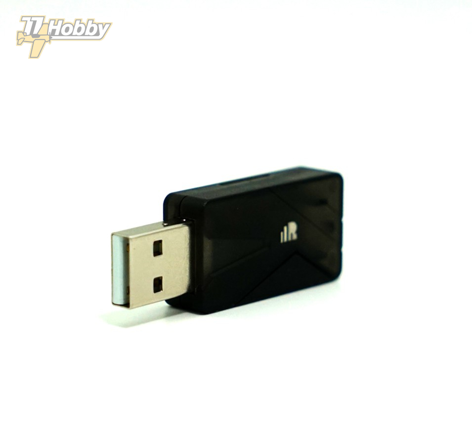

FrSky XSR-SIM to uniwersalny adapter do symulatorów np. lotu działających pod Windows, Mac OS X lub Linuksem. Posiada wbudowany odbiornik FrSky XSR, dzięki czemu można go bezprzewodowo używać z każdą aparaturą / modułem nadawczym pracującym w trybie D16 (wszystkie Taranisy, Horusy, moduł nadawczy XJT).
Widoczny w systemie operacyjnym komputera jako standardowy kontroler gier zgodny z HID (popularny joystick), umożliwia współpracę z każdym symulatorem lub grami potrafiącymi wykorzystać kontroler gier HID, np. DRL, Liftoff, Freerider, HotProps, neXt, AccuRC, Real Flight 8, i wieloma innymi. Nie współpracuje z symulatorami, które  wymagają dedykowanego adaptera USB, zabezpieczającego przed pirackim korzystaniem z oprogramowania (np. Phoenix RC, Real Flight 7/X, etc.).
XSR-SIM binduje się z aparaturą w standardowy sposób, tak jak każdy inny odbiornik FrSky (aby wprowadzić go w tryb bindowania należy przytrzymać przycisk z boku obudowy podczas podłączania XSR-SIM do portu USB komputera). W aparaturze bindowanie przeprowadzamy w trybie D16, z zakresem 1-16, w trybie CH1-8 najlepiej bez telemetrii. Failsafe warto ustawić na "Receiver", aby uniknąć ostrzeżeń o braku konfiguracji failsafe przy przełączaniu się na model używany z symulatorem.

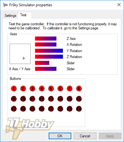

Po zbindowaniu XSR-SIM jest widoczny jako kontroler gier, z ośmioma kanałami proporcjonalnymi oraz ośmioma przyciskami, poniżej przykłady dla Windows:
FrSky XSR-SIM Windows screenshot
Współczesne wersje Windows oraz Mac OS X wykrywają XSR-SIM bez żadnych dodatkowych sterowników. Pod Linuksem konieczne może być zainstalowanie odpowiednich sterowników HID.

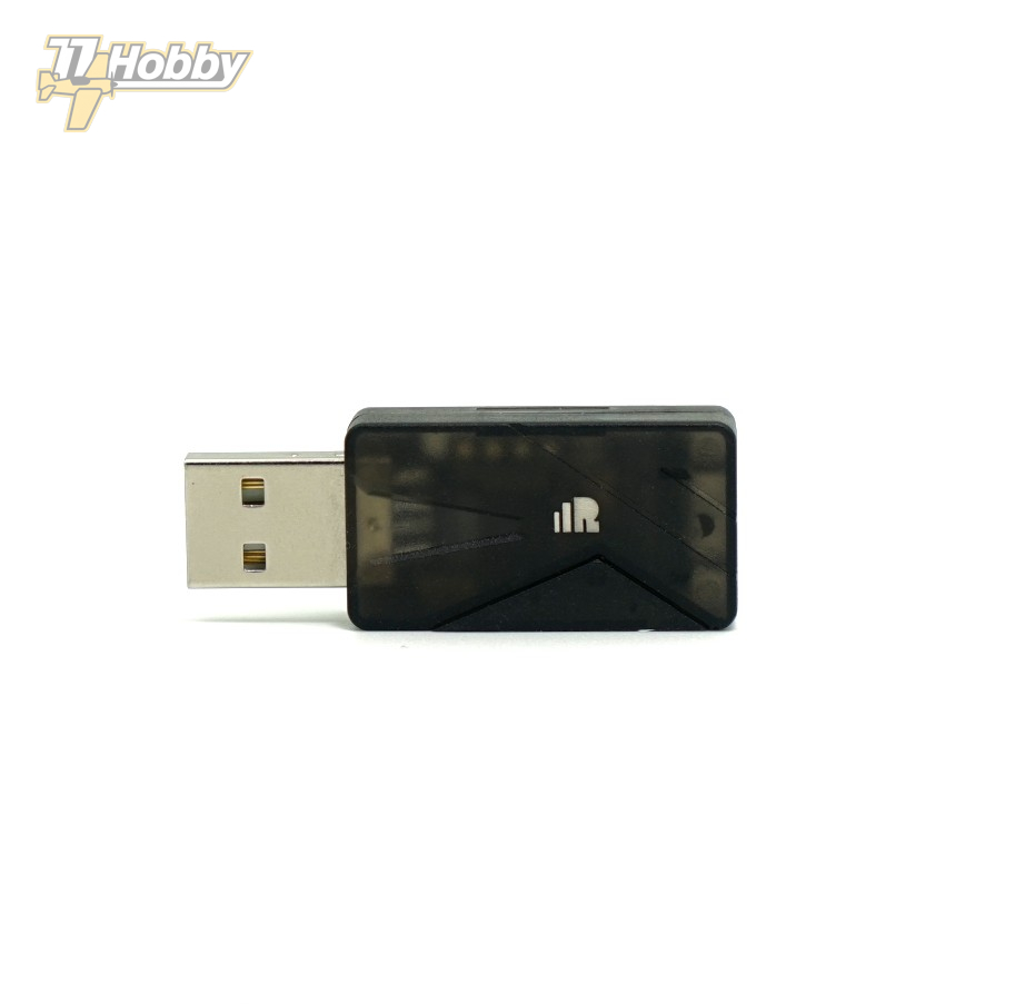

Specyfikacja:
  • wymiary: 48.2 x 19.1 x 9.2 mm
  • waga: 6.2g
  • pobór prądu: 55 mA
  • kompatybilność: nadajniki FrSky pracujące w trybie D16, np. XJT, Taranis, Horus
  • wyjścia w kontrolerze gier HID: 8 proporcjonalnych + 8 przycisków
  • możliwość uaktualnienia oprogramowania (Smart Port dostępny wewnątrz obudowy, na płytce PCB)
