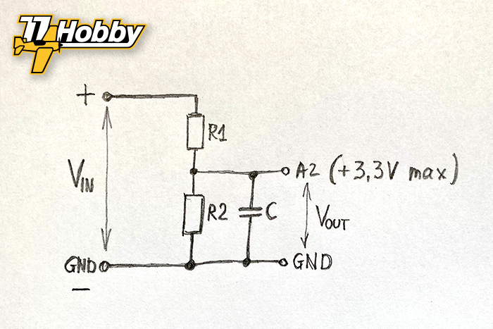

Schemat połączeń
Port analogowy odbiorników FrSky
  • Vin to napięcie wejściowe, np. głównego pakietu akumulatorów w modelu
  • Vout to napięcie podawane na port analogowy A2 (nie może przekroczyć 3.3V)
  • R1, R2 to rezystory tworzące dzielnik napięcia
Na schemacie widoczny jest opcjonalny kondensator C. Nie jest on jednak konieczny, filtrację chwilowych spadków napięć można zaimplementować w OpenTX. Gdyby w odczytach napięcia z dzielnika pojawiały się zakłócenia, taki kondensator może pomóc je wyeliminować.
Jeśli chcemy kondensator podłączyć, to ceramiczny 50-100nF będzie odpowiedni.

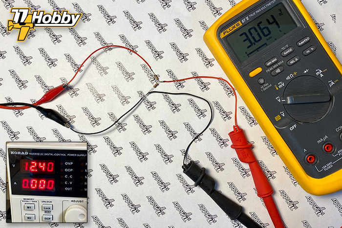

Tak wyglądają polutowane i testowo podłączone rezystory. Na wejściu mamy w pełni naładowaną baterię 3S (omyłkowo nastawiono 12.4V, powinno być 12.6V), a na wyjściu – prawie zgodnie z obliczeniami – 3.06V (gdyby napięcie wejściowe było ustawione na 12.6V, to napięcie wyjścia byłoby bliższe teoretycznie wyliczonemu 3.12V).
UWAGA: Absolutnie maksymalne napięcie Vout to 3.3V

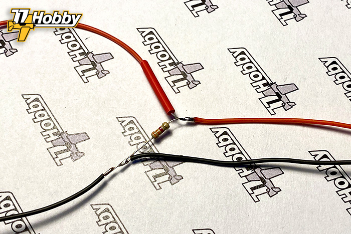

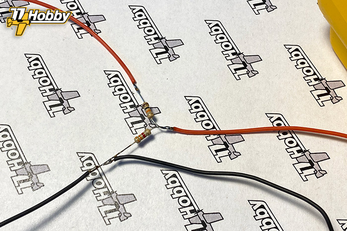

Lutowanie można by wykonać nieco bliżej rezystorów. Tutaj dla celów poglądowych zachowaliśmy większe odstępy:

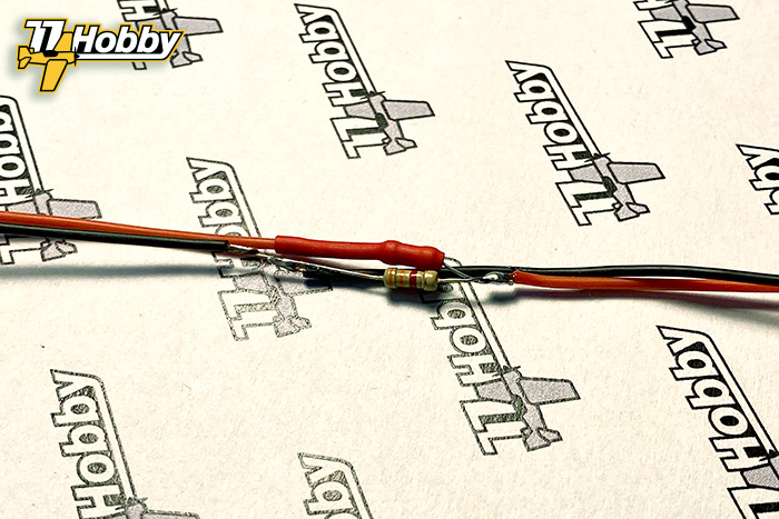

Po sprawdzeniu poprawności działania, izolujemy plus od strony Vin (przy lutowaniu podobnym do naszego nie ma konieczności izolowania przewodu dodatniego od strony Vout, gdyż po złożeniu i tak nie ma się on jak zewrzeć do GND):
Składamy rezystory razem, tak by zmieścić całość w koszulkę termokurczliwą:

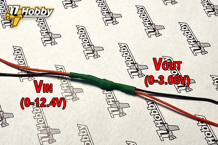

Efekt końcowy
Tak wygląda gotowy czujnik (w naszym przykładzie zbudowany dla akumulatora LiPo 3S), zamieniający napięcie wejściowe z zakresu 0-12.6V, na proporcjonalnie obniżone napięcie w zakresie 0-3.06V.
