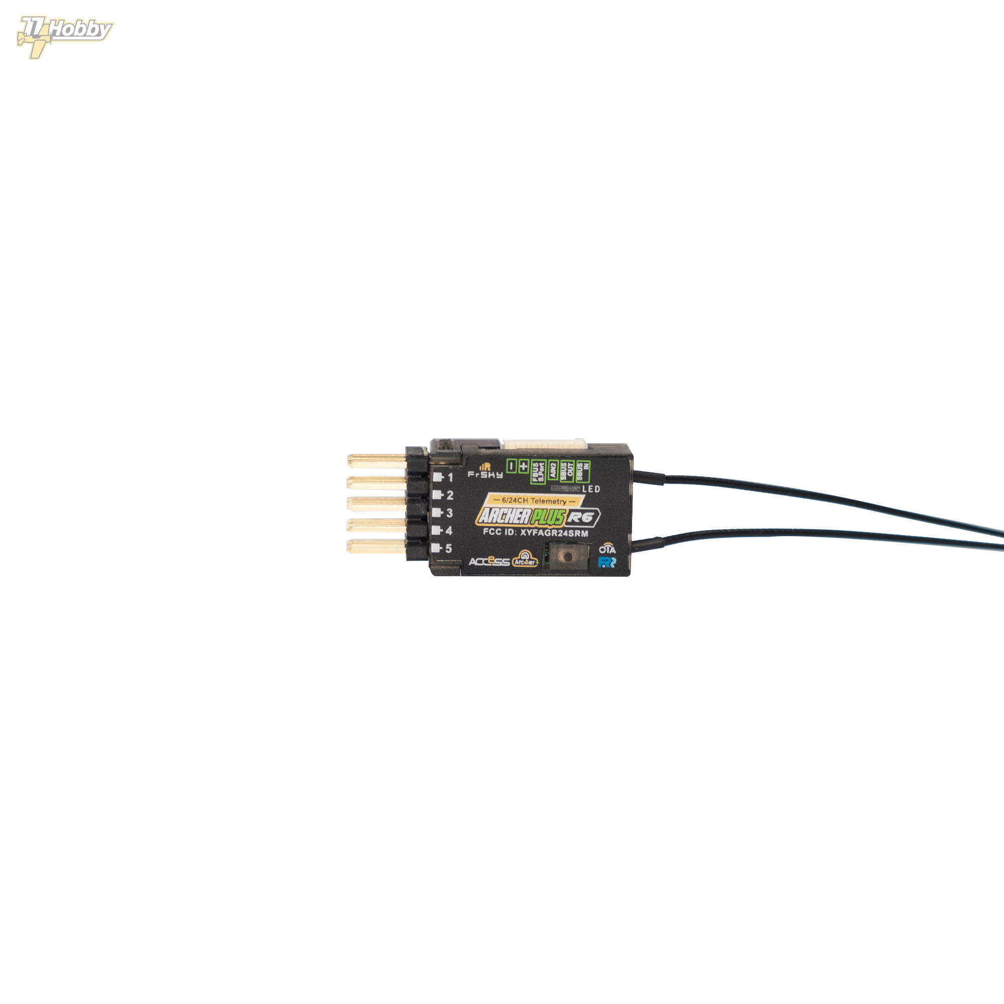

FrSky Archer Plus R6 to kompaktowy, pełnozasięgowy odbiornik 2.4 GHz z serii Archer Plus, przeznaczony do pracy w systemach ACCESS oraz ACCST D16. Odbiornik oferuje 6 precyzyjnych wyjść PWM, wyjście SBUS, wejście SBUS In do konfiguracji redundantnej oraz telemetrię przez S.Port lub FBUS.
Seria Archer Plus rozwija wcześniejsze odbiorniki Archer o zwiększoną odporność na zakłócenia RF, automatyczne dopasowanie trybu ACCESS / ACCST D16 podczas bindowania oraz podstawową funkcję Black-Box, pozwalającą zachować wybrane dane związane z zasilaniem i sygnałem.
  • 6 precyzyjnych kanałów PWM
  • Obsługa trybów ACCESS oraz ACCST D16
  • Automatyczne dopasowanie protokołu podczas bindowania
  • Pełny zasięg pracy z telemetrią
  • Wyjście SBUS z obsługą trybu 16CH / 24CH
  • Wejście SBUS In do pracy w konfiguracji redundantnej
  • Telemetria przez S.Port lub FBUS
  • Obsługa urządzeń telemetrycznych i serw XACT przez FBUS
  • Podstawowa funkcja Black-Box
  • Pomiar napięcia zewnętrznego urządzenia lub akumulatora przez AIN2
  • Odłączane anteny ze złączami IPEX4
Odbiornik 6-kanałowy z wyjściem SBUS
Archer Plus R6 udostępnia 6 wyjść PWM do bezpośredniego podłączenia serw lub regulatorów. Oprócz tego odbiornik posiada wyjście SBUS, które może pracować w trybie 16 lub 24 kanałów. Dzięki temu R6 może być użyty zarówno w prostszych instalacjach opartych o klasyczne wyjścia PWM, jak i w modelach wymagających większej liczby kanałów przez magistralę SBUS.
ACCESS i ACCST D16
Odbiornik obsługuje systemy FrSky ACCESS oraz ACCST D16. Tryb RF jest dopasowywany automatycznie podczas bindowania z aparaturą, bez ręcznego wybierania osobnej wersji odbiornika dla danego protokołu.
Uwaga: odbiornik wymaga nadajnika FrSky 2.4 GHz obsługującego ACCESS lub ACCST D16. Nie jest przeznaczony do pracy w starszym trybie D8.
Redundancja sygnału
Archer Plus R6 może pracować jako odbiornik główny w układzie redundantnym. Do portu SBUS In można podłączyć inny odbiornik FrSky wyposażony w wyjście SBUS Out. Takie rozwiązanie pozwala zbudować instalację z dodatkowym źródłem sygnału sterującego.
Telemetria i FBUS
Odbiornik obsługuje telemetrię przez S.Port lub FBUS. Protokół FBUS upraszcza okablowanie i pozwala łączyć z odbiornikiem kompatybilne urządzenia telemetryczne, takie jak czujniki ADV, a także serwa XACT. Część funkcji może wymagać aparatury i oprogramowania obsługującego ACCESS oraz ETHOS.
Wejście AIN2 umożliwia pomiar napięcia zewnętrznego urządzenia lub akumulatora w zakresie 0–35 V przy dzielniku napięcia 1:10. Funkcja ta może być użyta do monitorowania napięcia zasilania modelu lub wybranego obwodu pomocniczego.
Aktualizacja OTA i Black-Box
Archer Plus R6 obsługuje bezprzewodową aktualizację firmware OTA. Odbiornik posiada także podstawową funkcję Black-Box, która pozwala zachować wybrane informacje związane z zasilaniem i jakością sygnału. W nowszych wersjach firmware FrSky dodał również zapisywanie danych failsafe po stronie odbiornika.
  • System: FrSky 2.4 GHz ACCESS / ACCST D16
  • Liczba kanałów: 6 / 24
  • Wyjścia PWM: 6 kanałów
  • Wyjście SBUS: 16CH / 24CH
  • Wejście SBUS In: obsługa redundancji sygnału
  • Telemetria: S.Port lub FBUS
  • Zakres napięcia zasilania: 3,5–10 V
  • Pobór prądu: poniżej 65 mA przy 5 V
  • Zasięg: powyżej 2 km, zależnie od warunków lokalnych
  • Zakres pomiaru napięcia przez AIN2: 0–35 V
  • Dzielnik napięcia dla AIN2: 1:10
  • Złącza antenowe: IPEX4

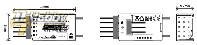

  • Wymiary: 33 × 15 × 9,7 mm
  • Masa: 4,2 g
