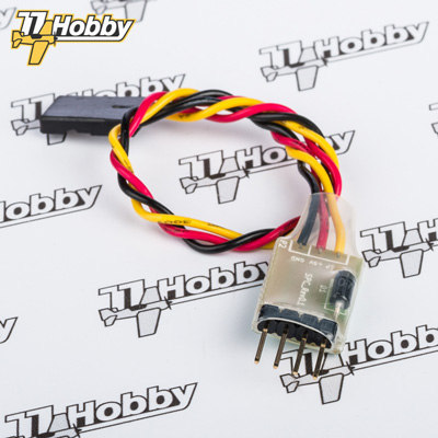

FrSky FrUSB-3 kabel do programowania urządzeń FrSky SPC kabel do programowania urządzeń Smart Port
FrUSB-3 jest programatorem USB pracującym wyłącznie w trybie UPGRADE. Jako jedyny programator potrafi programować starsze urządzenia FrSky, posiadające standardowy port szeregowy, np. odbiorniki serii D.
Do programowana urządzeń Smart Port dodatkowo wymagany jest konwerter SPC.
