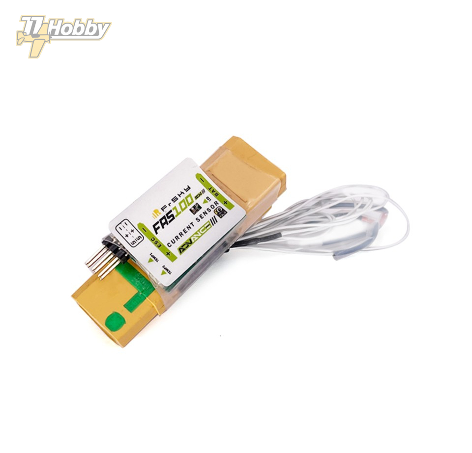

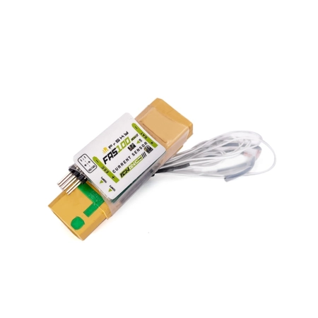

FrSky FAS100 ADV to czujnik prądu i napięcia do modeli RC, przeznaczony do montażu pomiędzy akumulatorem napędowym a regulatorem ESC. Czujnik pozwala mierzyć prąd do 100 A oraz napięcie pakietu do 14S, dzięki czemu może być używany do monitorowania poboru prądu, obciążenia napędu i stanu zasilania w modelu.
FAS100 ADV należy do serii czujników FrSky ADVANCE. W porównaniu ze starszymi czujnikami FrSky seria ADV obsługuje protokół FBUS, zachowując jednocześnie kompatybilność ze S.Port. Ułatwia to podłączanie czujników do nowszych odbiorników FrSky wyposażonych w FBUS, zwłaszcza w instalacjach, w których ważne jest ograniczenie liczby przewodów i uporządkowanie elektroniki w modelu.
  • Pomiar prądu w zakresie 0–100 A
  • Maksymalny bezpieczny prąd 100 A
  • Prąd szczytowy do 150 A
  • Pomiar napięcia pakietu do 14S
  • Obsługa protokołów FBUS i S.Port
  • Złącze XT90 Anti-Spark
  • Pobór prądu 16 mA przy 5 V
  • Kompaktowe wymiary 65 × 23 × 18 mm
  • Masa 30 g
Pomiar prądu i napięcia napędu
Czujnik montuje się w torze zasilania pomiędzy akumulatorem a regulatorem ESC. Taki sposób podłączenia pozwala mierzyć rzeczywisty prąd pobierany przez układ napędowy oraz napięcie zasilania. Jest to przydatne przy kontroli obciążenia napędu, doborze śmigła, monitorowaniu zużycia energii oraz ustawianiu alarmów telemetrycznych w aparaturze.
Nie należy traktować wartości 150 A jako prądu ciągłego. Producent podaje 100 A jako maksymalny bezpieczny prąd pracy, natomiast 150 A jako wartość szczytową.
FBUS i S.Port
FAS100 ADV obsługuje protokół FBUS oraz jest kompatybilny ze S.Port. Przy odbiornikach obsługujących FBUS czujnik może być włączony w uproszczoną magistralę telemetryczną, co ułatwia budowę bardziej uporządkowanej instalacji w modelu. W starszych lub innych zgodnych konfiguracjach można wykorzystać komunikację S.Port.
Czujnik jest wyposażony w złącze XT90 Anti-Spark. Jest to praktyczne rozwiązanie w modelach z pakietami o większej pojemności i wyższym napięciu, gdzie podczas podłączania akumulatora może występować zauważalne iskrzenie wynikające z ładowania kondensatorów w regulatorze ESC.
Parametry techniczne
  • Model: FrSky FAS100 ADV
  • Typ: czujnik prądu i napięcia
  • Zakres pomiaru prądu: 0–100 A
  • Maksymalny bezpieczny prąd: 100 A
  • Prąd szczytowy: 150 A
  • Maksymalne napięcie akumulatora: 14S
  • Obsługiwane protokoły: FBUS i S.Port
  • Złącze: XT90 Anti-Spark
  • Pobór prądu: 16 mA przy 5 V
  • Wymiary: 65 × 23 × 18 mm
  • Masa: 30 g
