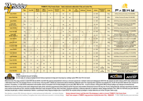

Tabela porównawcza odbiorników FrSky serii Archer Plus

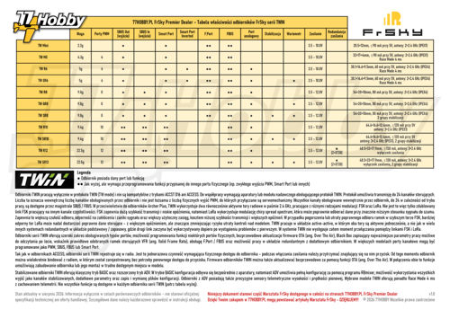

Tabela porównawcza odbiorników FrSky serii TWIN

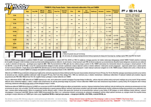

Tabela porównawcza odbiorników FrSky serii TANDEM

Archer Plus – cechy szczególne
Archer Plus jest obecnie podstawową rodziną klasycznych odbiorników FrSky 2.4 GHz. Podstawowym trybem pracy jest ACCESS, ale odbiorniki zachowują również kompatybilność z ACCST D16. Jest to bardzo ważna cecha dla użytkowników posiadających starsze aparatury lub moduły nadawcze, które nie obsługują TWIN ani TANDEM.
Odbiornik podczas procedury bindowania rozpoznaje, czy nadajnik pracuje w ACCESS czy ACCST D16. W nowych Archer Plus nie wracamy już do dawnego modelu, w którym użytkownik musiał osobno dobierać plik firmware odbiornika EU LBT / FCC. Regionalny sposób pracy jest rozpoznawany w ramach procesu bindowania. Z punktu widzenia użytkownika znacząco zmniejsza to ilość wariantów firmware i ryzyko wgrania niewłaściwego pliku.
Kompatybilność ACCST D16
Tryb D16 traktowałbym przede wszystkim jako funkcję kompatybilności wstecznej. Pozwala wykorzystać nowy odbiornik Archer Plus z aparaturą lub modułem nadawczym pracującym w ACCST D16, ale nie daje pełnego zestawu funkcji ACCESS. Jeśli radio obsługuje ACCESS, w normalnej sytuacji właśnie ten tryb warto wybrać.
W przypadku starszych aparatur / modułów nadawczych trzeba zwrócić uwagę na wersję ACCST po stronie nadajnika / modułu. Archer Plus wymaga ACCST v2.1.0 lub nowszego. Jest to o tyle istotne, że w historii ACCST V2 występowały niekompatybilne linie v2.0.x i v2.1.x. Samo określenie „ACCST V2” nie jest więc wystarczająco precyzyjne. Jeśli Archer Plus nie chce zbindować się w D16 ze starszym modułem, jedną z pierwszych rzeczy do sprawdzenia jest właśnie wersja firmware modułu RF. Dotyczy to jednak tylko starszych, sprzed co najmniej kilku lat, aparatur / modułów nadawczych, gdzie mógł pozostać firmware nadajnika w wersji 2.0.0 lub nawet poniżej v2 w ogóle. Wszystkie obecnie sprzedawane aparatury i moduły nadawcze FrSky na pewno mają już firmware w wersji co najmniej 2.1.0, z wyjątkiem ewentualnych starych stanów magazynowych, urządzeń kupionych z rynku wtórnego itp.
Co jeszcze wyróżnia Archer Plus?
W porównaniu ze starszymi Archerami seria Plus otrzymała między innymi poprawioną odporność na zakłócenia RF, Black Box oraz bardziej elastyczną obsługę nowoczesnych portów, w tym FBUS. W ACCESS dostępne są OTA, telemetria, remapowanie / konfiguracja portów i do 24 kanałów wewnętrznych. Poszczególne modele różnią się oczywiście zakresem tych funkcji.
Archer Plus ma jeden link radiowy 2.4 GHz. Jest to najważniejsza różnica architektoniczna względem TWIN i TANDEM. Nie należy jednak wyciągać z tego wniosku, że Archer Plus jest rozwiązaniem „gorszym”. Dla znakomitej większości klasycznych modeli pojedynczy, prawidłowo zaprojektowany link 2.4 GHz ma bardzo duży margines zasięgu i niezawodności, a prostsza instalacja może być wręcz zaletą.
Kliknij w miniaturę powyżej, aby pobrać plik PDF.
TWIN – cechy szczególne
Odbiorniki TWIN pracują wyłącznie w protokole TWIN (TW mode) i nie są kompatybilne z trybami ACCST D16 ani ACCESS. Do współpracy wymagają aparatury lub modułu nadawczego obsługującego protokół TWIN. Protokół umożliwia transmisję do 24 kanałów sterujących. Liczba ta oznacza wewnętrzną liczbę kanałów obsługiwanych przez odbiornik i nie jest tożsama z liczbą fizycznych wyjść PWM, do których przyłączane są serwomechanizmy. Wszystkie kanały obsługiwane wewnętrznie przez odbiornik – do 24, w zależności od trybu pracy – są dostępne przez magistrale SBUS / FBUS.
W przeciwieństwie do odbiorników Archer Plus, TWIN wykorzystuje dwa równocześnie aktywne tory radiowe w paśmie 2.4 GHz, pracujące z różnymi rodzajami modulacji: FSK oraz LoRa. Nie jest to więc tylko zdublowany link FSK pracujący na innym kanale częstotliwości. FSK zapewnia dużą szybkość transmisji i niskie opóźnienia, natomiast LoRa może poprawnie odbierać dane przy znacznie niższym stosunku sygnału do szumu. Zapewnia to większą czułość odbioru, odporność na zakłócenia i zaniki sygnału oraz większy użyteczny zasięg, kosztem niższej szybkości transmisji i większych opóźnień. W przypadku pogorszenia lub utraty poprawnego odbioru ramek w szybszym torze FSK bardziej odporny tor LoRa może nadal dostarczać poprawne dane sterujące – z większym opóźnieniem, ale znacząco zmniejszając ryzyko utraty kontroli nad modelem. TWIN pracuje w układzie active-active, w którym oba tory są aktywne jednocześnie, a nie jak w wielu innych systemach redundantnych w układzie podstawowy / zapasowy, gdzie drugi link zaczyna być wykorzystywany dopiero po wystąpieniu problemów z pierwszym. W systemie TWIN nie występuje zatem moment przełączania pomiędzy linkami FSK i LoRa.
FSK i LoRa – o co właściwie chodzi?
Modulacja jest sposobem zakodowania informacji w fali radiowej. Sam fakt, że dwa nadajniki pracują na 2.4 GHz, nie oznacza, że przesyłają dane w taki sam sposób. Można użyć różnych modulacji, szerokości kanału, prędkości transmisji, kodowania korekcyjnego i wielu innych parametrów.
FSK (ang. Frequency Shift Keying) jest klasyczną modulacją cyfrową, w której poszczególne wartości danych reprezentowane są przez określone, dyskretne częstotliwości sygnału. W najprostszym przypadku nadajnik przełącza się pomiędzy dwiema częstotliwościami – jedna odpowiada logicznemu „0”, druga logicznej „1”. W zastosowaniach RC FSK dobrze nadaje się do szybkiego przesyłania krótkich ramek sterujących i pozwala uzyskać bardzo małe opóźnienia.
LoRa wykorzystuje natomiast technikę CSS (ang. Chirp Spread Spectrum). Podstawą transmisji nie jest przełączanie pomiędzy kilkoma ustalonymi częstotliwościami, ale tzw. chirp – sygnał, którego częstotliwość płynnie zmienia się w czasie przez określony zakres pasma, np. od jego dolnej do górnej granicy. Informacja jest kodowana poprzez odpowiednie przesunięcie / położenie takiego przebiegu. Ponieważ pojedynczy symbol jest rozłożony w szerszym paśmie i trwa znacznie dłużej niż w typowej szybkiej transmisji FSK, odbiornik może poprawnie odtworzyć dane nawet przy bardzo słabym i zaszumionym sygnale. Odbywa się to kosztem szybkości transmisji i zwiększenia opóźnienia.
Nie ma tutaj jednej modulacji „lepszej” od drugiej. FSK jest szybkie i bardzo dobrze pasuje do podstawowego toru sterowania. LoRa poświęca część szybkości na zwiększenie odporności i czułości. TWIN wykorzystuje oba podejścia jednocześnie, dzięki czemu zalety jednego toru uzupełniają ograniczenia drugiego.
Jednak w przypadku utraty szybkiego połączenia FSK lepiej mieć nieco wolniejsze, ale działające połączenie LoRa, niż połączenie żadne. Modulacja LoRa jest znacznie bardziej odporna na zakłócenia i w razie potrzeby pozwoli na zachowanie sterowności modelu, do czasu gdy warunki radiowe poprawią się na tyle, że połączenie FSK zacznie ponownie dostarczać ramki sterujące.
Funkcje i stabilizacja TWIN
Odbiorniki serii TWIN oferują szeroki zakres obsługiwanych typów portów, możliwość programowania funkcji niektórych portów fizycznych, bezprzewodowe aktualizacje firmware OTA, Black Box, VFR, obsługę F.Port / FBUS oraz możliwość pracy w układzie redundantnym z dodatkowym odbiornikiem. W większych modelach porty kanałowe mogą być programowane jako PWM, SBUS, FBUS lub Smart Port. Nie wszystkie funkcje są dostępne w każdym odbiorniku serii TWIN.
Tak jak w odbiornikach ACCESS, odbiorniki serii TWIN rejestruje się w radiu. Jest to jednorazowa czynność wymagająca fizycznego dostępu do odbiornika – podczas włączania zasilania należy przytrzymać znajdujący się na nim przycisk. Od tego momentu odbiornik można wielokrotnie bindować z radiem, w którym został zarejestrowany, bez potrzeby ponownego dostępu do przycisku. Firmware odbiorników TWIN można także aktualizować bezprzewodowo za pomocą funkcji OTA. W połączeniu obie te funkcje umożliwiają zabudowanie odbiornika lub jego montaż w trudno dostępnym miejscu w modelu.
Stabilizowane odbiorniki TWIN oferują klasyczny tryb BASIC oraz rozszerzony tryb ADV. W trybie BASIC konfiguracja odbywa się bezpośrednio z aparatury, natomiast ADV umożliwia pełną konfigurację za pomocą programu RBmixer, możliwość wykorzystania wszystkich konfigurowalnych wyjść jako kanałów stabilizowanych, dodatkowe parametry oraz zapis i wymianę plików konfiguracji. Wybrane modele TWIN oferują ponadto Race Mode 4 ms z zachowaniem telemetrii.
TANDEM – cechy szczególne
Odbiorniki TANDEM pracują wyłącznie w protokole TANDEM (TD mode) i nie są kompatybilne z trybami ACCST D16, ACCESS ani TWIN. Do współpracy wymagają aparatury lub modułu nadawczego obsługującego protokół TANDEM. Podobnie jak TWIN, system umożliwia transmisję do 24 kanałów sterujących, niezależnie od ilości fizycznych portów PWM konkretnego odbiornika.
Najważniejszą cechą TANDEM jest jednoczesne wykorzystanie dwóch bardzo różnych pasm częstotliwości: 2.4 GHz oraz 900 MHz.
Oba tory TANDEM są aktywne równocześnie. Nie jest to zatem prosty układ podstawowy / zapasowy, w którym dopiero po utracie jednego linku następuje przełączenie na drugi. W systemie TANDEM nie występuje moment przełączania pomiędzy linkami 2.4 GHz i 900 MHz.
Co daje drugie pasmo?
Fala radiowa o częstotliwości 900 MHz ma długość około trzy razy większą niż fala 2.4 GHz. Nie oznacza to magicznej odporności na wszystkie przeszkody, ale niższa częstotliwość ma inne właściwości propagacyjne. W praktyce pasmo 900 MHz zwykle lepiej radzi sobie z częścią przesłonięć i może zapewniać większy użyteczny zasięg przy porównywalnych warunkach.
Drugą zaletą jest samo rozdzielenie częstotliwości. Zakłócenie występujące w paśmie 2.4 GHz – np. od Wi-Fi, innych systemów RC lub elektroniki w modelu – nie musi w identyczny sposób wpływać na 900 MHz. Z kolei źródło zakłóceń 900 MHz nie musi wpływać na tor 2.4 GHz. TANDEM uzyskuje więc dodatkową odporność nie przez drugi egzemplarz takiego samego toru, ale przez jednoczesną pracę w dwóch odległych od siebie pasmach radiowych.
Dłuższa fala 900 MHz przekłada się również na większy zasięg przy porównywalnych warunkach pracy. Dla niższej częstotliwości tłumienie propagacyjne w wolnej przestrzeni jest mniejsze, dlatego przy tej samej mocy nadajnika, podobnych antenach i porównywalnej czułości odbiornika sygnał 900 MHz może być poprawnie odbierany ze znacznie większej odległości niż sygnał 2.4 GHz. W praktyce oznacza to większy margines zasięgu toru 900 MHz, co w systemie TANDEM stanowi dodatkową korzyść obok lepszych właściwości propagacyjnych i pracy w innym paśmie ewentualnych zakłóceń.
EU LBT i FCC – ważna kwestia prawna
W przypadku TANDEM różnica regionalna ma większe znaczenie niż tylko napis EU / FCC w menu. W Europie urządzenia radiowe muszą pracować w zakresach częstotliwości, z mocą i mechanizmami dostępu do widma dopuszczonymi dla danego zastosowania oraz spełniać wymagania wynikające między innymi z dyrektywy RED i odpowiednich norm zharmonizowanych.
Wersja FCC jest przygotowana dla innego środowiska regulacyjnego i innego planu pasma. Nie należy zakładać, że skoro część zakresu około 915 MHz może być w Europie wykorzystywana przez określone urządzenia krótkiego zasięgu, to dowolny nadajnik FCC pracujący w tym zakresie jest automatycznie legalny. Znaczenie mają dokładne częstotliwości, moc promieniowana, szerokość kanału, sposób dostępu do widma, wymagania LBT / duty cycle oraz zgodność konkretnego urządzenia z europejskimi wymaganiami.
UWAGA: w Europie należy używać wersji EU LBT przeznaczonej na rynek europejski. Używanie konfiguracji FCC może oznaczać pracę poza parametrami, dla których urządzenie uzyskało europejską zgodność. Poza możliwością powodowania zakłóceń może to mieć znaczenie prawne w przypadku kontroli, szkody lub wypadku, gdy analizowana będzie prawidłowość użytkowania urządzeń radiowych.
Pozostałe funkcje TANDEM
Pod względem obsługi użytkownika TANDEM jest bardzo podobny do TWIN i ACCESS: odbiorniki są rejestrowane w radiu, późniejsze bindowanie nie wymaga dostępu do przycisku, dostępne są OTA, telemetria, VFR, Black Box, FBUS i programowalne porty w wybranych modelach. Większe odbiorniki mogą także posiadać dwa wejścia zasilania, wbudowany wyłącznik oraz bardziej rozbudowaną dystrybucję zasilania.
Stabilizowane odbiorniki TANDEM oferują tryby BASIC i ADV. W BASIC konfiguracja odbywa się bezpośrednio z aparatury i obejmuje standardowe funkcje stabilizacji. ADV umożliwia pełną konfigurację w RBmixer, wykorzystanie większej liczby konfigurowalnych wyjść jako kanałów stabilizowanych, rozbudowaną konfigurację parametrów oraz zapis i wymianę plików ustawień. Jest to szczególnie użyteczne w dużych modelach z wieloma serwomechanizmami i powierzchniami sterowymi. Wybrane odbiorniki TANDEM oferują również Race Mode 4 ms z zachowaniem telemetrii.
