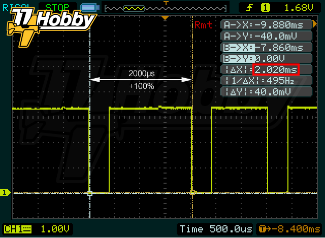

Typowa szerokość impulsu PWM używanego w modelarstwie waha się w zakresie od 1000µs do 2000µs, gdzie neutrum (0%) wypada przy 1500us, a wartości 1000us i 2000us to odpowiednio -100% oraz +100% – skrajne możliwe wartości kanału.
Na rysunkach 4, 5 oraz 6 widać pojedynczy impuls PWM o różnych szerokościach (czasach trwania), odpowiadających wartością kanałów -100%, 0% i +100%.

We wszystkich trzech rysunkach pozioma podziałka oscyloskopu została ustawiona na 500µs, dzięki czemu dokładnie widać prezentowane wartości. Oczywiście szerokość impulsu może zmieniać się płynnie i przyjmować dowolne wartości z zakresu 1000-2000µs, nie tylko co 500µs.

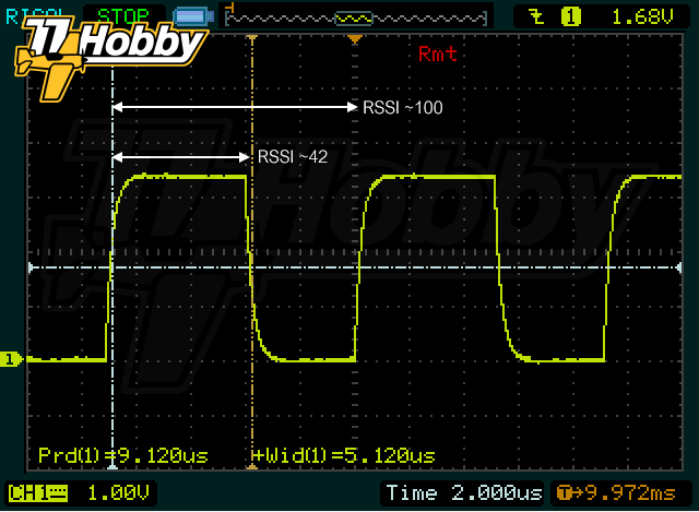

Znakomita większość odbiorników FrSky udostępnia wskazanie RSSI jako sygnał PWM o amplitudzie równej 3.3V, podobny do tego, używanego do sterowania serwomechanizmów. Nie należy jednak mylić amplitudy 3.3V sygnału RSSI PWM, z napięciowym sygnałem RSSI (patrz niżej).
Przebieg RSSI PWM nie jest tak idealny, jak ten używany do sterowania serwomechanizmami (zbocza sygnału nie są idealnie pionowe, zmiany są bardziej płynne), ale zasada działania jest dokładnie taka sama. Szerokość impulsów (wypełnienie) określa wartość RSSI.
Porty nie tylko PrSky...
rys. 18: Sygnał RSSI PWM z odbiornika D4R-II.
Na rysunku 18 widać typowy obraz z odbiornika FrSky, wraz z przykładową szerokością impulsu odpowiadającą RSSI = ok. 42, oraz zaznaczoną szerokością odpowiadająca RSSI ok. 100.

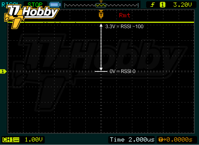

W chwili pisania tego artykułu jedynym odbiornikiem FrSky, podającym RSSI w postaci napięciowej, jest odbiornik dalekiego zasięgu L9R. Przebieg takiego sygnału na oscyloskopie to linia prosta (rysunek 19) i można go także zmierzyć zwykłym multimetrem.
rys. 19: Sygnał RSSI napięciowy z odbiornika L9R.
Sygnał RSSI określany poziomem napięcia bywa także nazywany analogowym, choć jest to nieco mylące, gdyż sygnał PWM jest także sygnałem analogowym, tyle że modulowanym (zmiennym w czasie).
