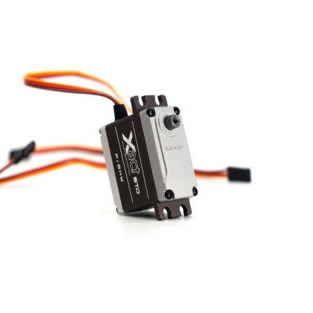

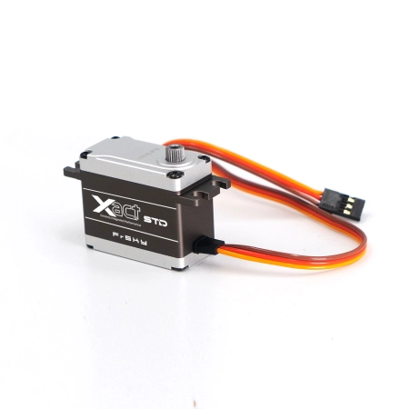

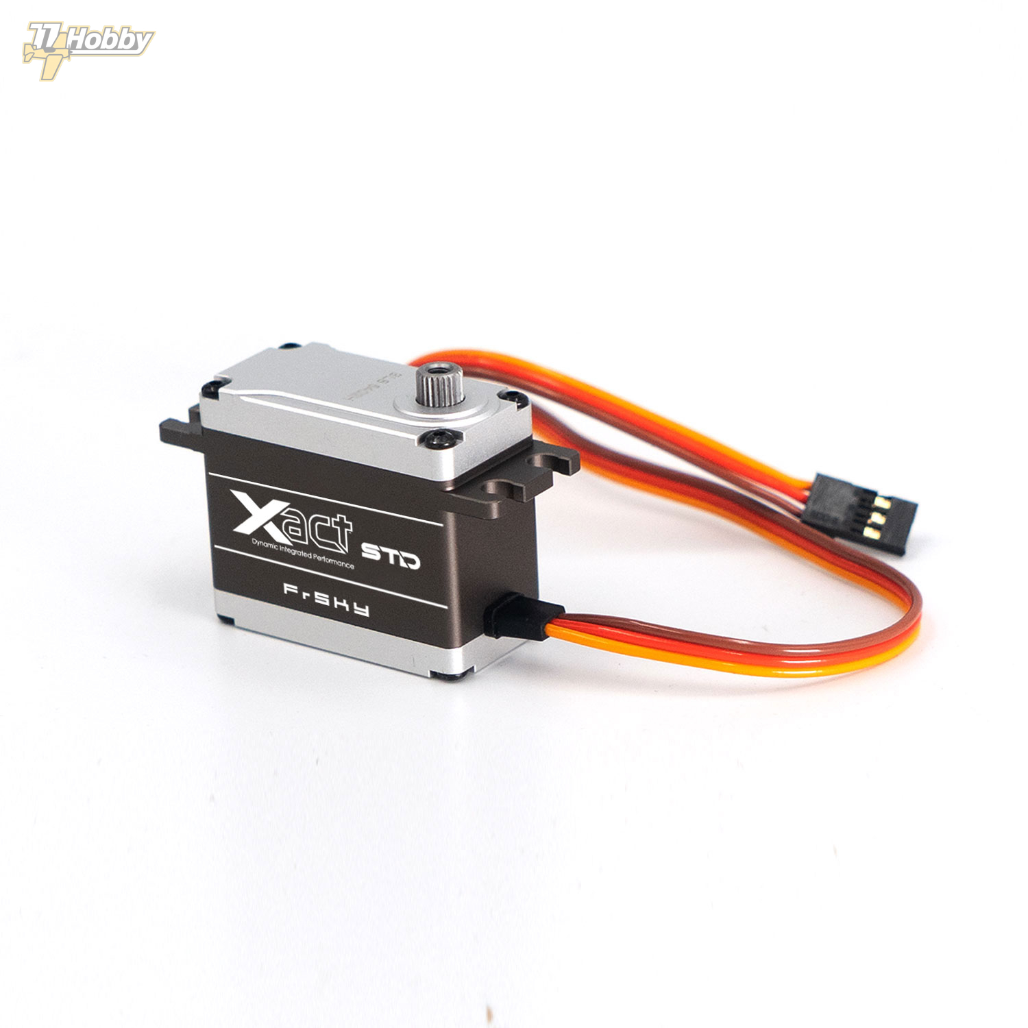

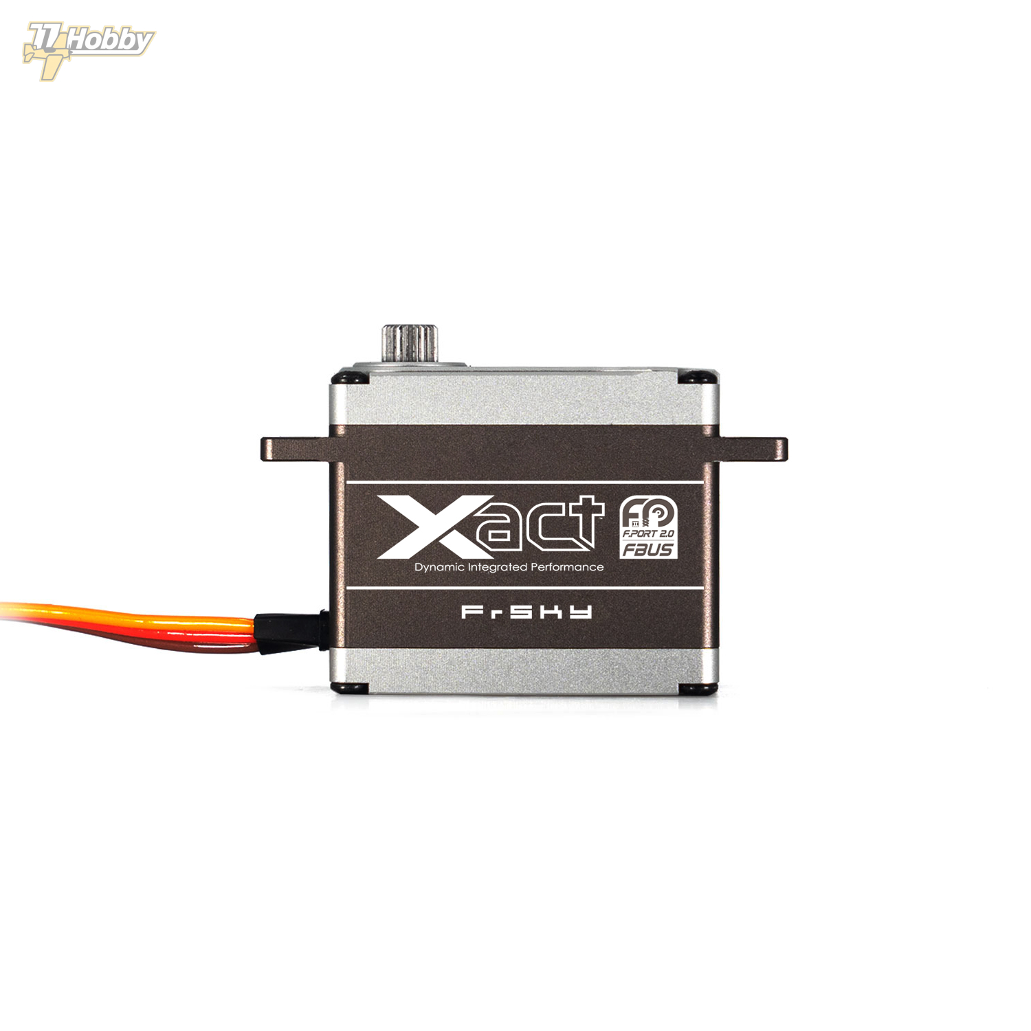

FrSky Xact BLS5400H to seria programowalnych, bezszczotkowych (brushless) serw HV w standardowym rozmiarze, przeznaczonych do modeli wymagających dużego momentu, wysokiej szybkości, precyzji oraz trwałości. Poszczególne modele BLS5401H–BLS5405H mają identyczne wymiary i podstawową konstrukcję, różnią się natomiast przełożeniem, a w konsekwencji maksymalnym momentem i szybkością.
Serwa wyposażono w bezszczotkowy silnik, metalową przekładnię, wysokiej jakości łożyska kulkowe oraz precyzyjny czujnik Halla zamiast zwykle stosowanego potencjometru. Obudowa jest w całości wykonana z aluminium obrabianego CNC.

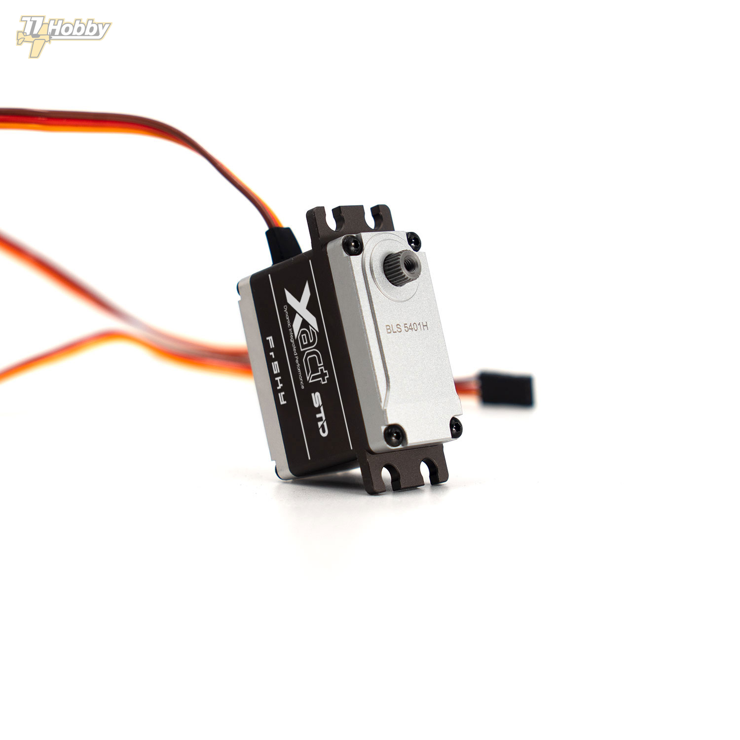

BLS5401H 17,2 kgf×cm
0,05 s / 60°
20,0 kgf×cm
0,04 s / 60°
22,8 kgf×cm
0,03 s / 60°
BLS5402H 28,0 kgf×cm
0,07 s / 60°
34,4 kgf×cm
0,06 s / 60°
38,3 kgf×cm
0,05 s / 60°

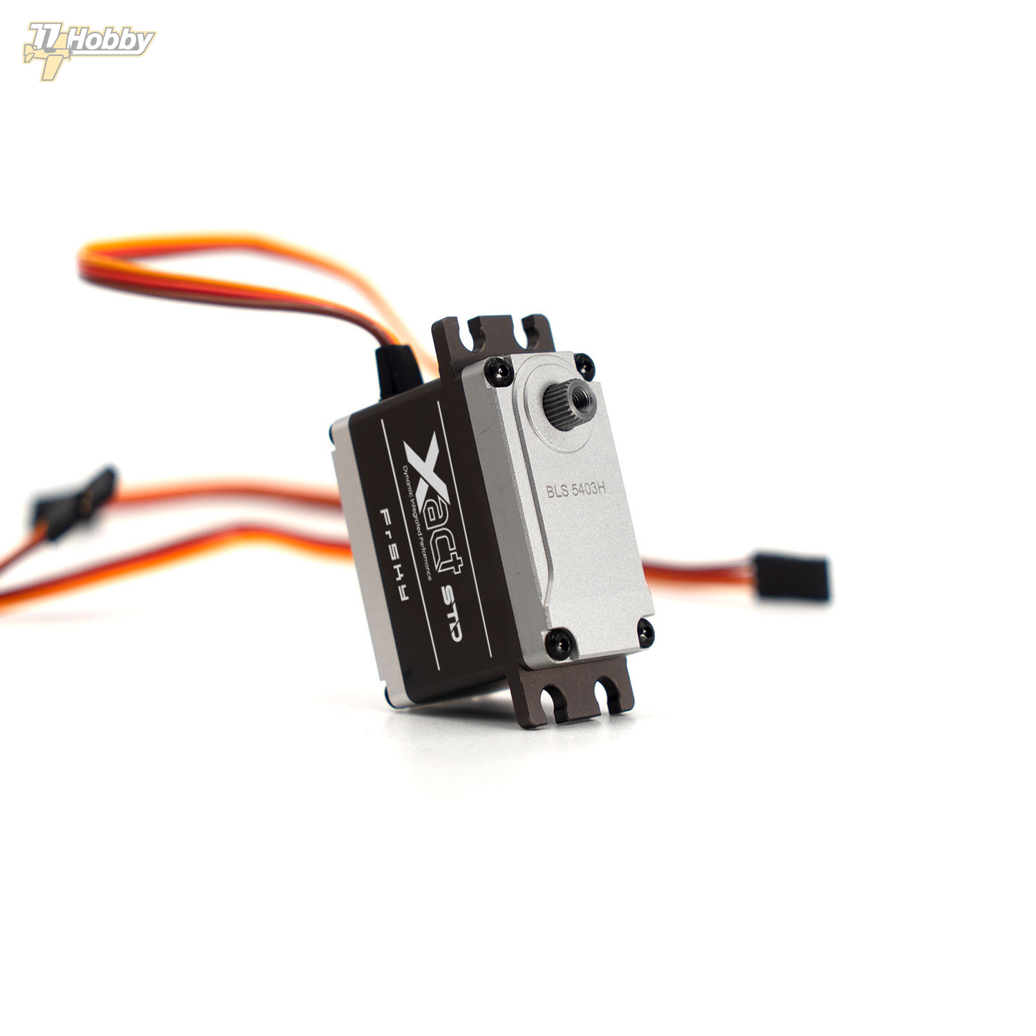

BLS5403H 35,5 kgf×cm
43,0 kgf×cm
0,09 s / 60°
48,9 kgf×cm
BLS5404H 43,6 kgf×cm
0,15 s / 60°
47,2 kgf×cm
0,12 s / 60°
50,9 kgf×cm
BLS5405H 46,3 kgf×cm
0,17 s / 60°
52,9 kgf×cm
0,14 s / 60°
54,9 kgf×cm
0,12 s / 60°

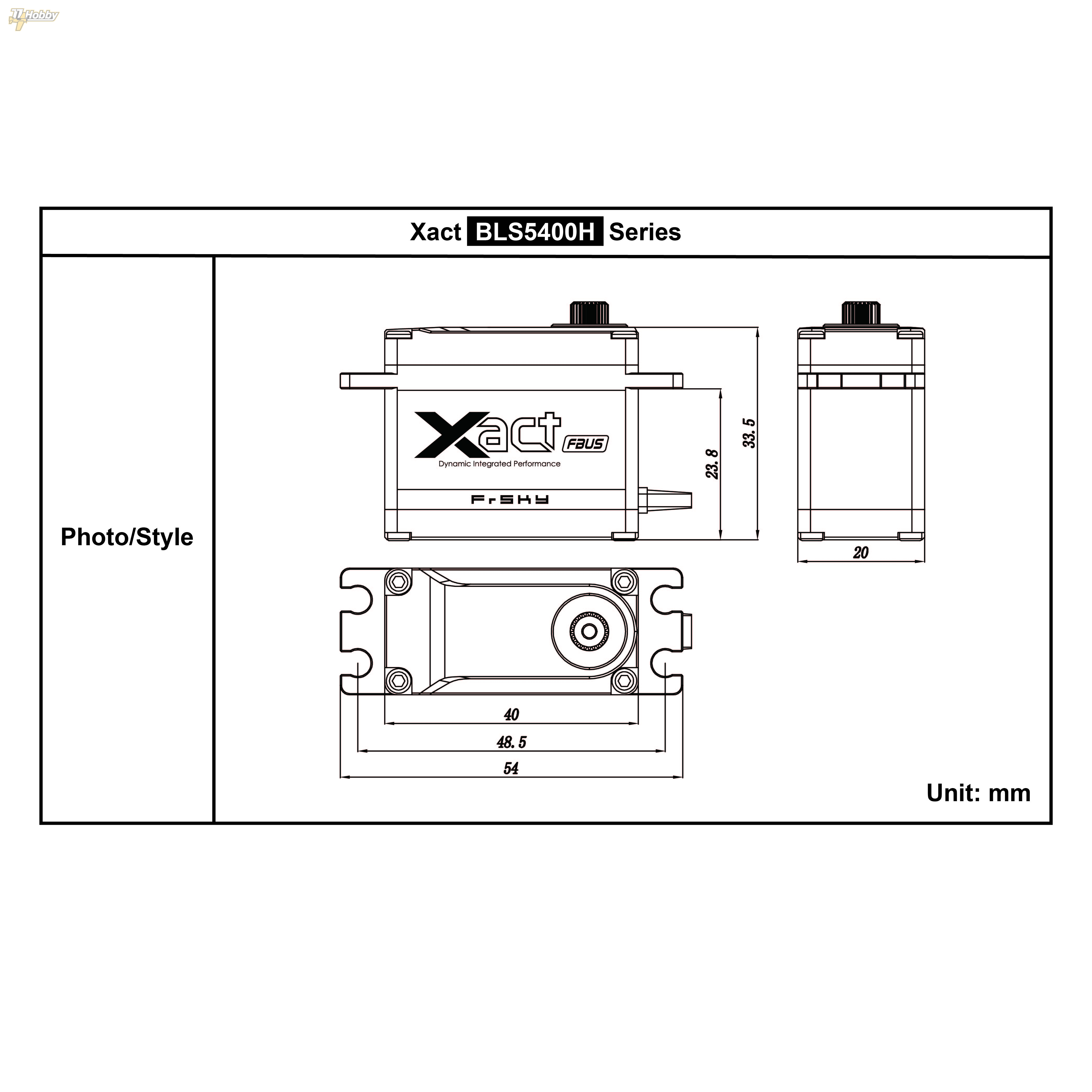

  • typ silnika: bezszczotkowy,
  • wymiary: 40 × 20 × 33,5 mm,
  • masa: 77,5 g,
  • prąd zatrzymania: 6,5 A przy 6,0 V / 8,0 A przy 7,4 V / 9,1 A przy 8,4 V,
