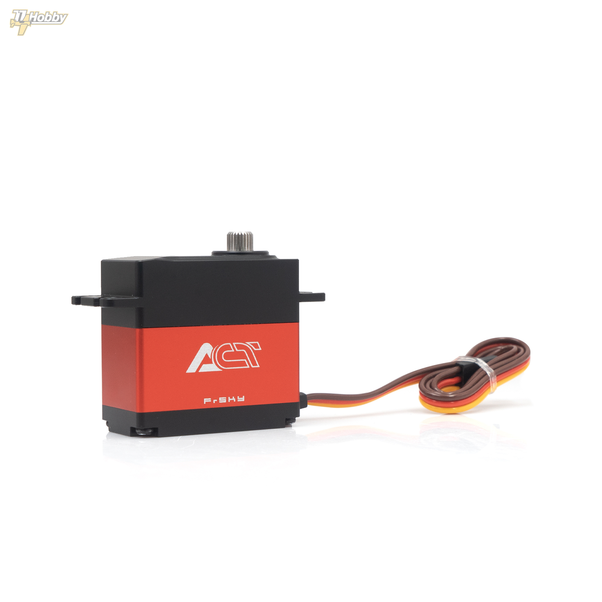

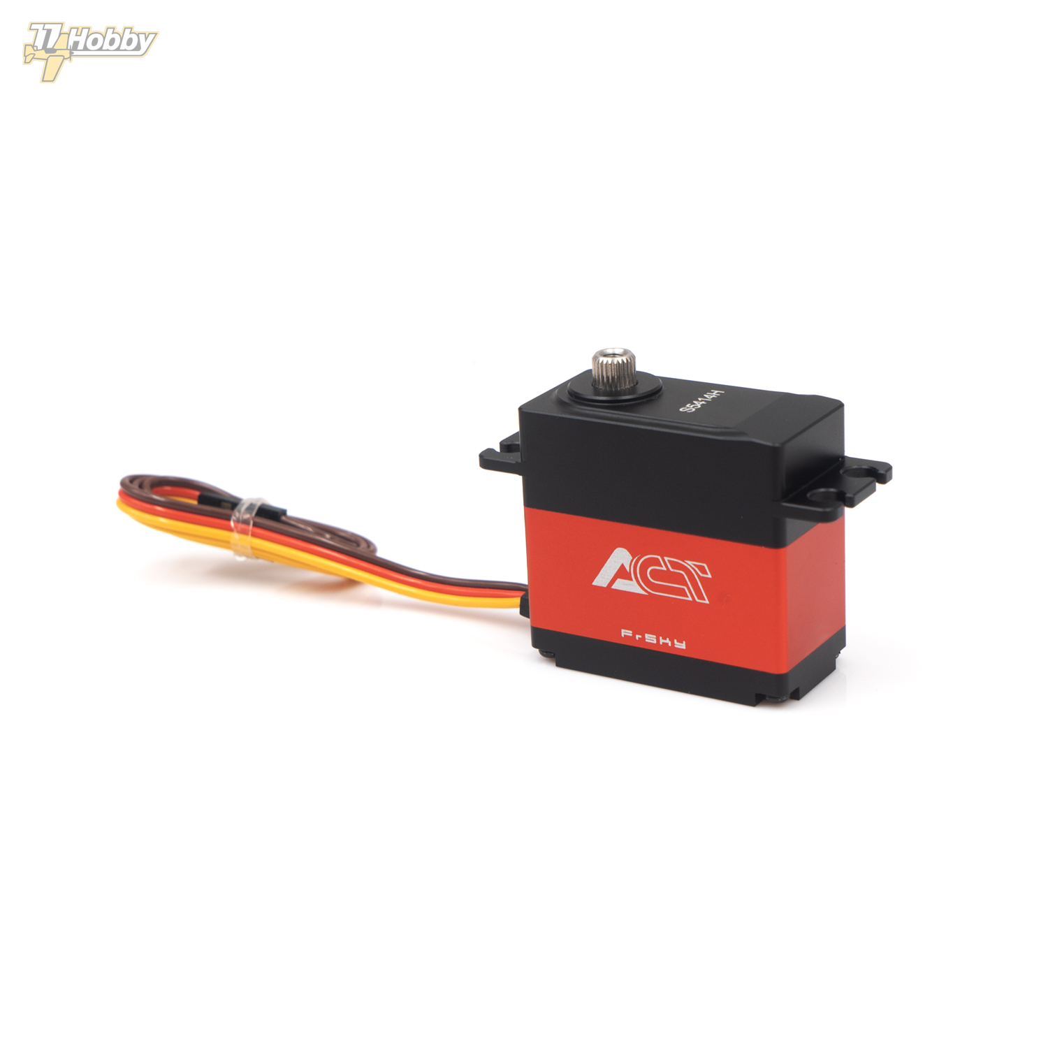

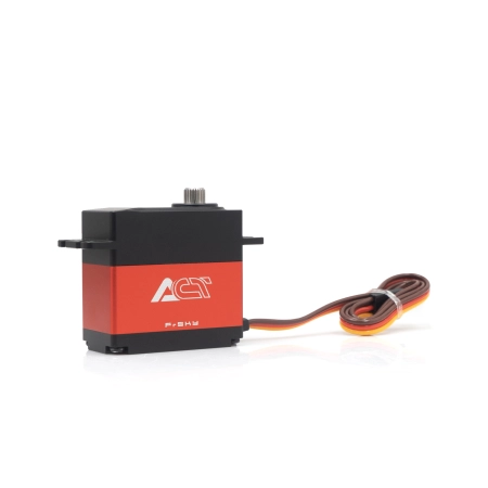

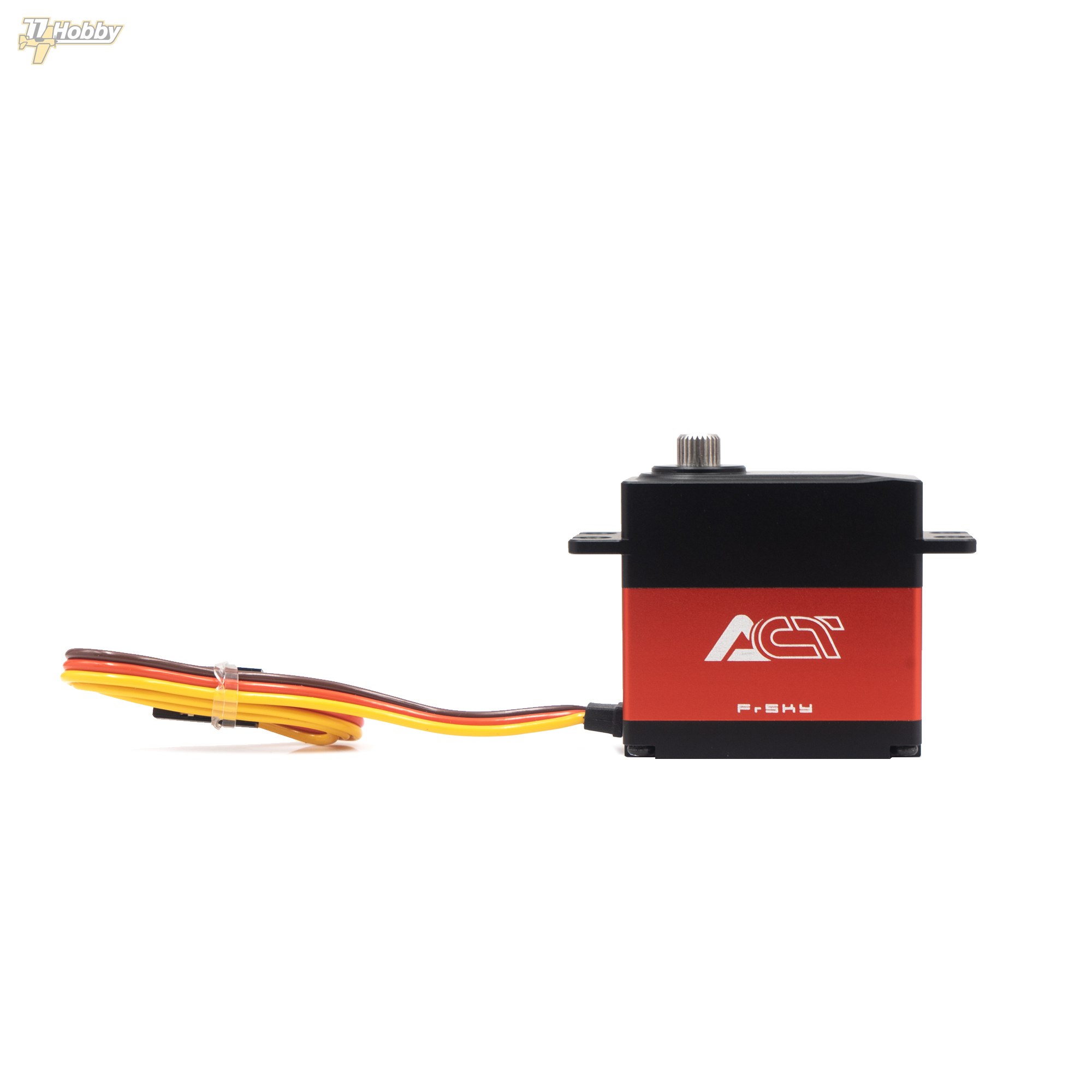

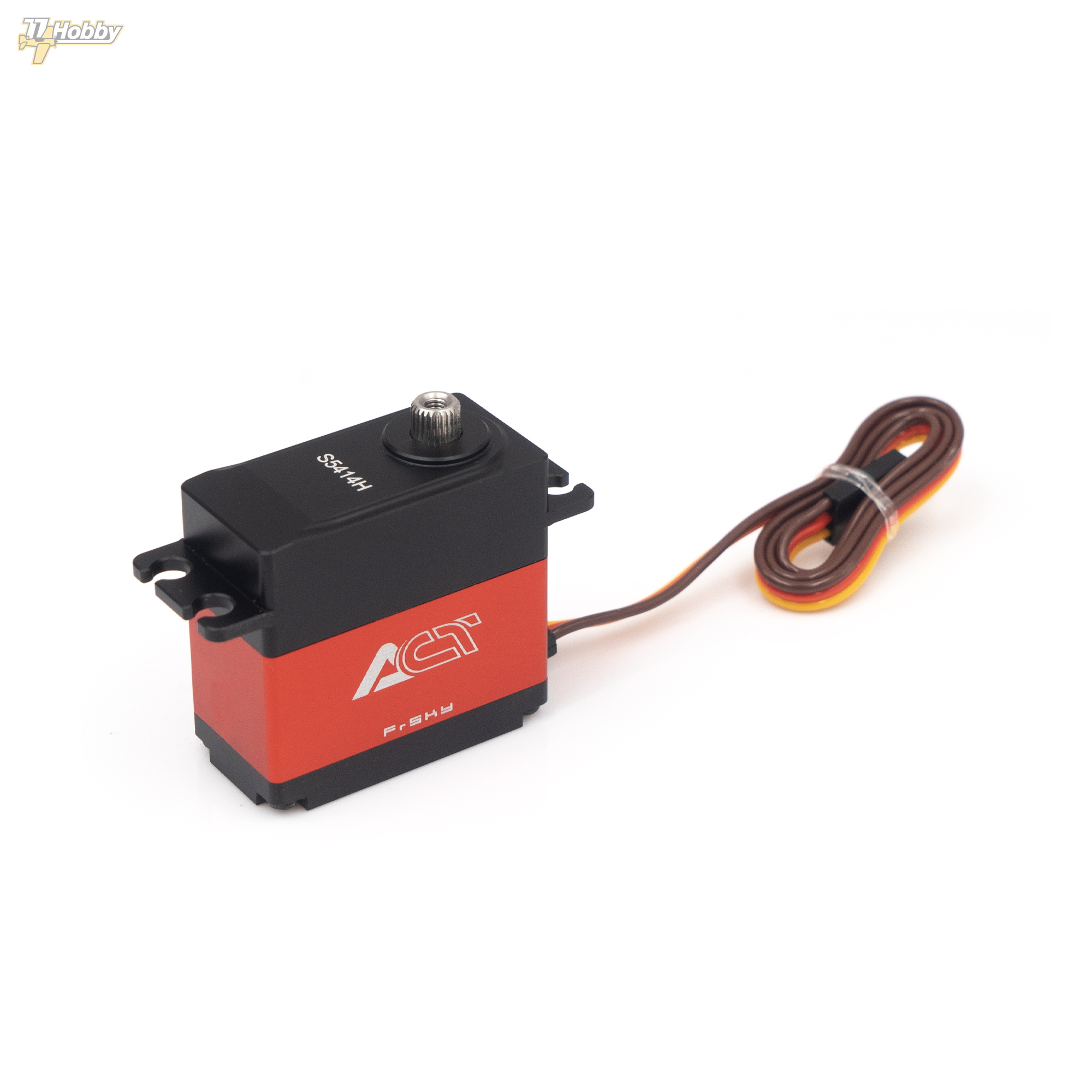

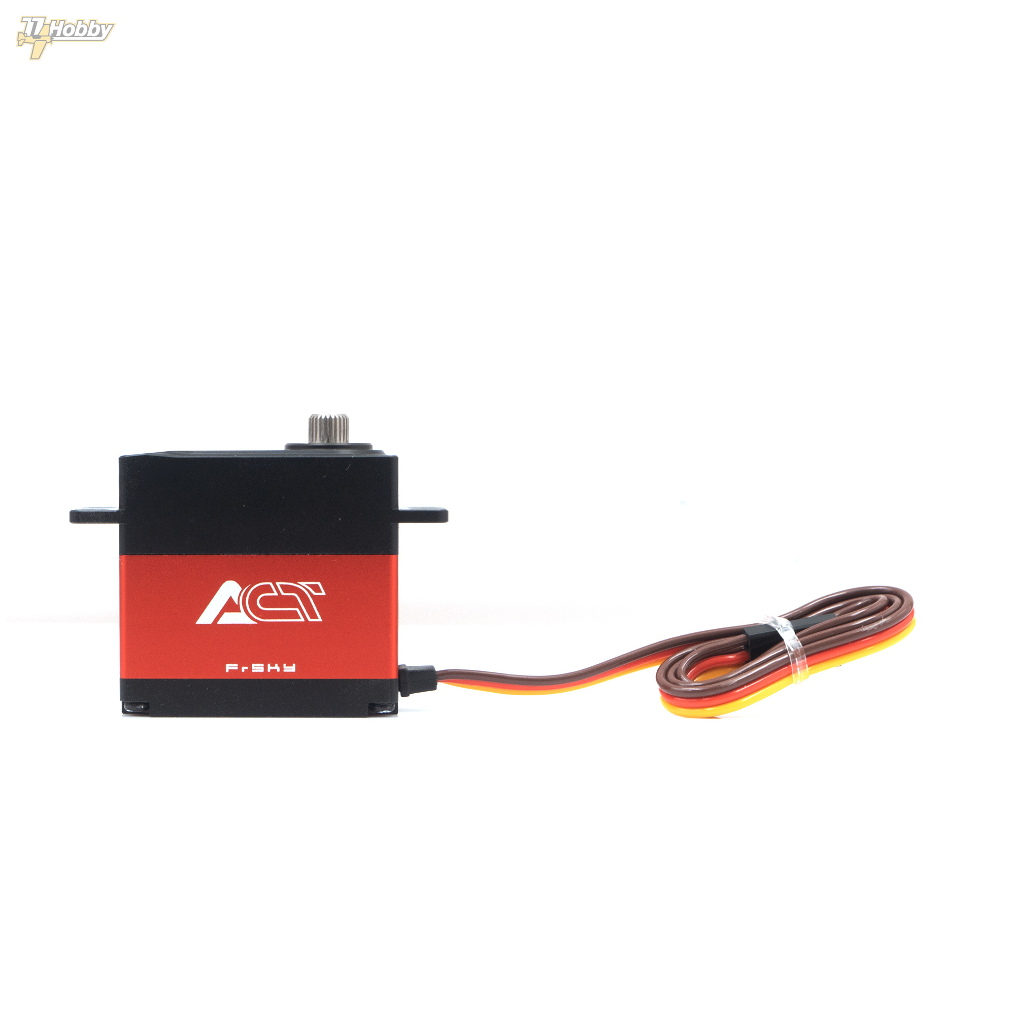

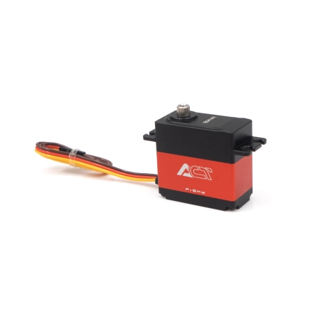

FrSky Act 5400 to seria bezrdzeniowych (coreless) serw HV w standardowym rozmiarze, przeznaczonych do modeli wymagających dużego momentu, wysokiej szybkości, precyzji oraz trwałości.
Serwa wyposażono w bezrdzeniowy silnik, metalową przekładnię, wysokiej jakości łożyska kulkowe oraz precyzyjny potencjometr kontrolujący pozycję serwa. Obudowa jest w całości wykonana z aluminium obrabianego CNC.
Serwa FrSky Act można traktować jako uproszczoną wersję serw Xact, pozbawioną funkcji programowania i telemetrii oraz wyposażoną w klasyczny potencjometr zamiast czujnika Halla. Jednocześnie zachowują one wysoką jakość i precyzję wykonania serii Xact. Gdy dodatkowe funkcje serw Xact nie są potrzebne, seria Act oferuje podobną konstrukcję i parametry użytkowe przy niższej cenie.
Serwa FrSky Act mogą pracować z wysoką częstotliwością odświeżania PWM, w zależności od modelu do 333 Hz.
  • silnik coreless,
  • zasilanie HV do 8,4 V,
  • potencjometr położenia,
  • obudowa wykonana w całości z aluminium obrabianego CNC,
  • sterowanie PWM 1520 µs / 333 Hz,
  • trzy warianty o różnych parametrach momentu i szybkości.
Wersje serw Act 5400
Model 6,0 V
moment / szybkość
7,4 V
moment / szybkość
8,4 V
moment / szybkość
S5412H 22 kgf×cm
0,07 s / 60°
27 kgf×cm
0,06 s / 60°
30 kgf×cm
0,05 s / 60°

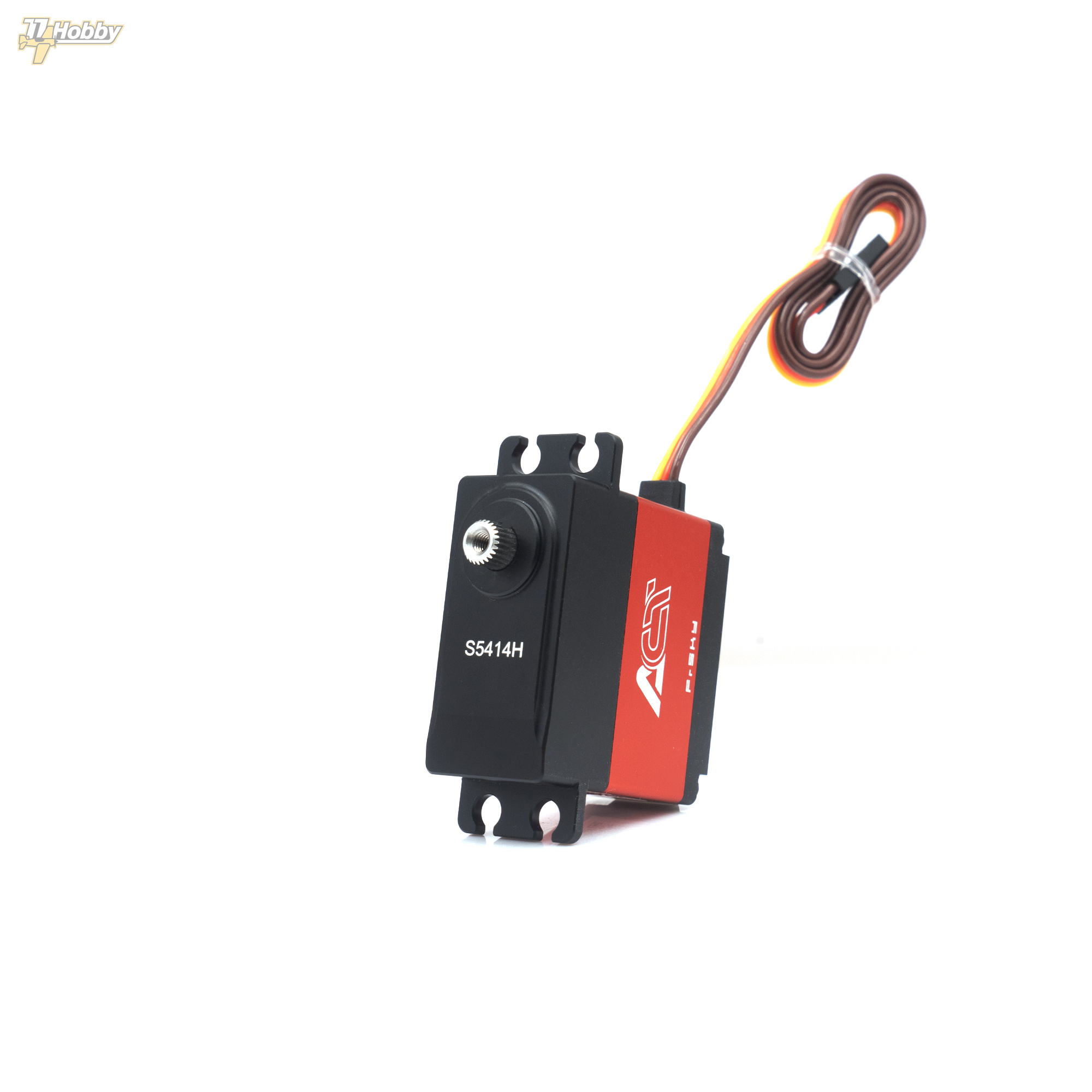

S5414H 47 kgf×cm
0,12 s / 60°
55 kgf×cm
0,10 s / 60°
63 kgf×cm
S5415H 53 kgf×cm
0,15 s / 60°
63 kgf×cm
0,12 s / 60°
71 kgf×cm
0,10 s / 60°

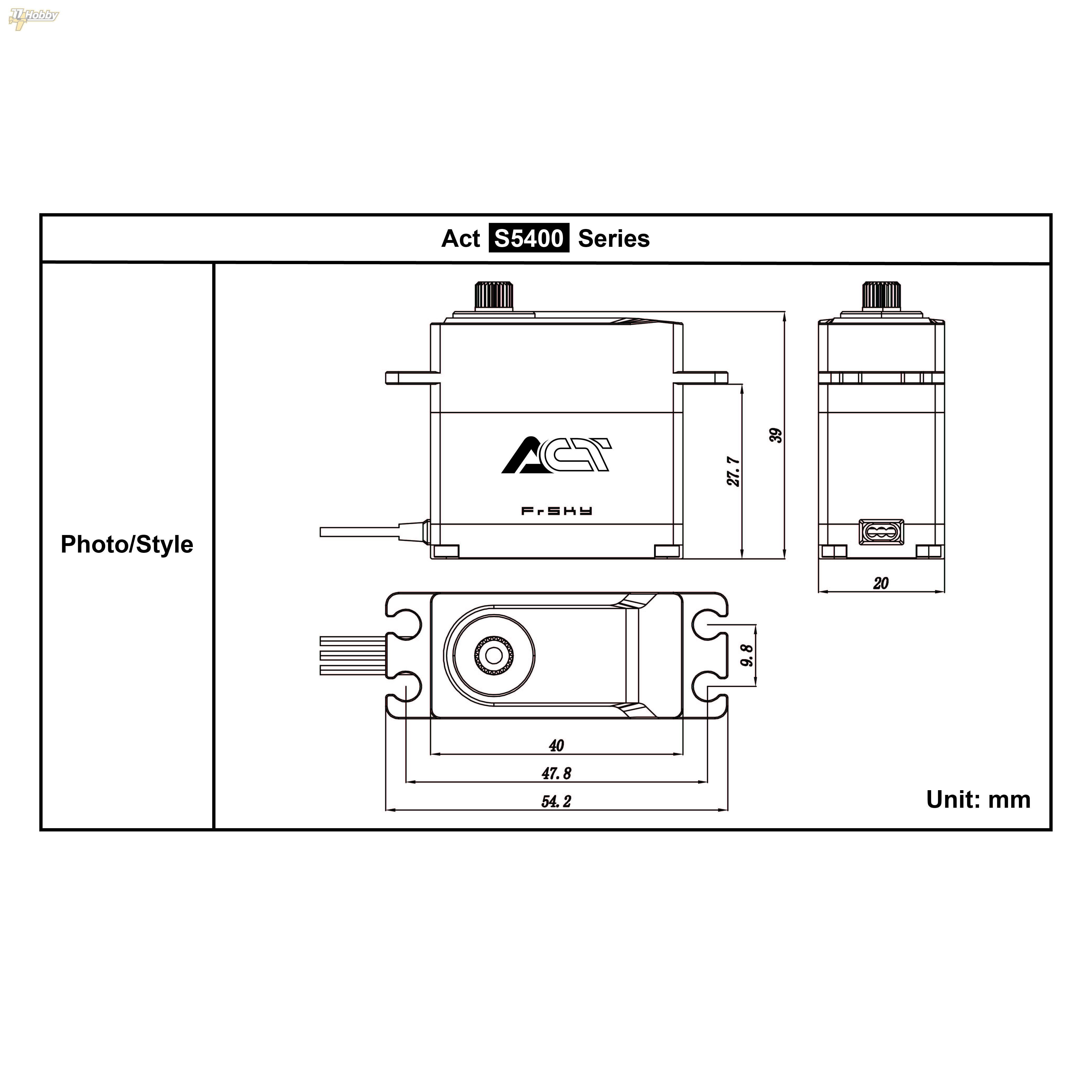

Specyfikacja techniczna
  • typ silnika: coreless,
  • przekładnia: metalowa,
  • łożyska: 2 precyzyjne łożyska kulkowe,
  • czujnik położenia: potencjometr,
  • obudowa: aluminiowa, obrabiana CNC,
  • prąd zatrzymania: 4,7 A przy 6,0 V / 5,8 A przy 7,4 V / 6,6 A przy 8,4 V,
  • sterowanie: PWM,
  • sygnał PWM: 1520 µs / 333 Hz,
  • wymiary: 40 × 20 × 39 mm,
  • masa: 80 g.
