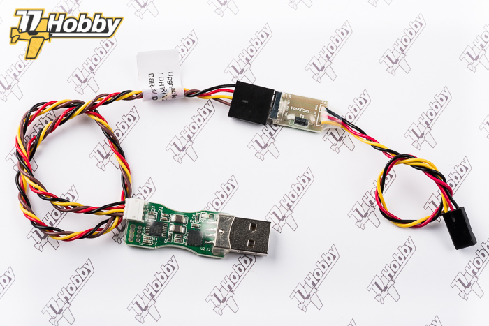

Do przeprowadzenia uaktualnienia potrzebne będą dwa kable (programatory):
lub jeden z programatorów opisanych w artykule Programatory i aplikacje FrSky Smart Port.
FrSky kable FrUSB-3 i SPC
Posiadając komplet tych kabli można programować większość urządzeń FrSky. FrUSB-3 obsługuje urządzenia wyposażone w starszy typ portu danych (np. odbiorniki serii D). Kabel SPC używa się do programowania urządzeń ze Smart Port, np. wszystkie urządzenia serii X, czy czujniki Smart Port.

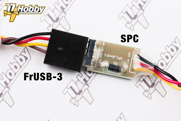

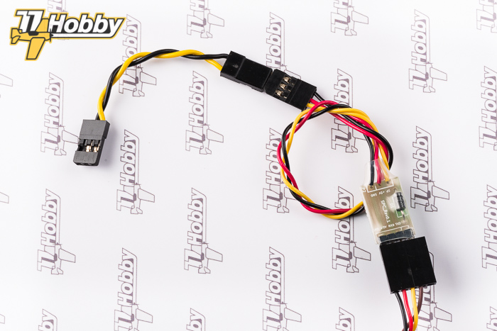

SPC podłącza się do FrUSB-3, zatem aby zaktualizować urządzenie Smart Port konieczne jest posiadania obu kabli. Należy je ze sobą połączyć, jak na zdjęciu poniżej:
alt
FrUSB-3 oraz SPC to standardowe kable dostarczane przez FrSky. Zakończone są one wtykiem JR/Futaba, szeroko używanym w modelarstwie, np. do przyłączania serw. Większość urządzeń FrSky ma gniazdo Smart Port w takim samym standardzie (wtyczka JR/Futaba, taki sam rozkład pinów) i w takim przypadku kabel SPC przyłącza się bezpośrednio do gniazda Smart Port w danym urządzeniu (oczywiście uważając na opis pinów: minus, plus, sygnał Smart Port).

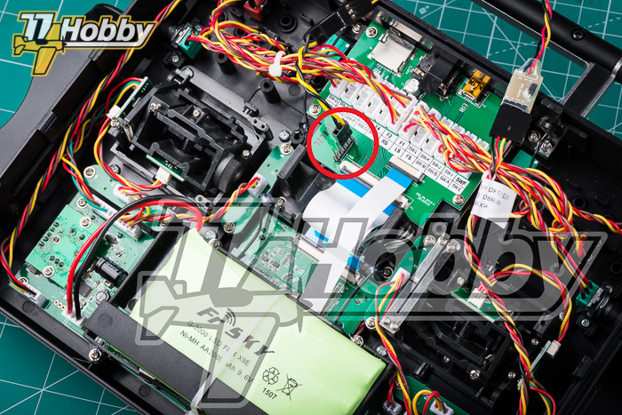

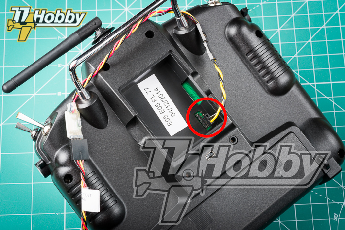

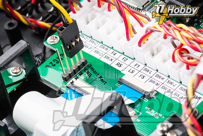

Dobrym przykładem niestandardowego rozkładu pinów jest wewnętrzny moduł XJT Taranisa. W Taranisie X9D/Plus dostępne są one po zdjęciu klapki z tyłu obudowy. W Taranisie X9E trzeba otworzyć radio. W obu przypadkach rozkład pinów jest taki sam, ale inny niż rozkład pinów standardowego gniazda Smart Port i - co za tym idzie - inny niż rozkład pinów kabla SPC. Jeśli planuje się uaktualniać firmware więcej niż jeden raz, warto przygotować sobie we własnym warsztacie taki kabelek:
alt

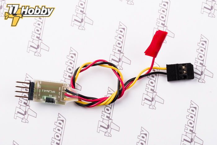

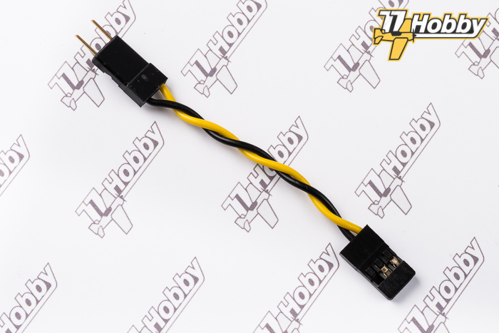

Jak widać niżej, przekłada on przewód masy (minus) z pozycji skrajnej wtyczki na pozycję środkową, przez co odłącza zupełnie czerwony przewód zasilania (nie jest on potrzebny, gdyż podczas uaktualnienia wewnętrzny moduł XJT zasilany jest z baterii Taranisa).
alt
Wykonywanie powyższego kabelka nie jest niezbędne, można także doraźnie zmienić układ pinów oraz zupełnie odłączyć czerwony przewód zasilania z wtyczki kabla SPC (wyjęty pin zasilania należy zabezpieczyć np. taśmą izolacyjną, tak by przypadkowo nie zewrzeć go do innych obwodów) - jak pokazano na zdjęciu poniżej:
alt
Tak przygotowany kabel SPC również nadaje się do uaktualnienia firmware w module wewnętrznym XJT instalowanym w Taranisach - tyle, że jeśli robi się to częściej, przekładnie pinów może być uciążliwe, a także prowadzić do potencjalnych pomyłek.

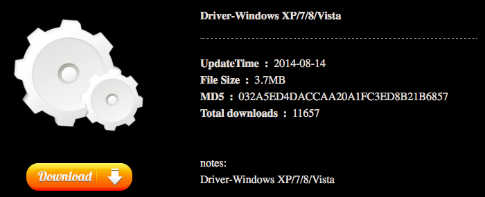

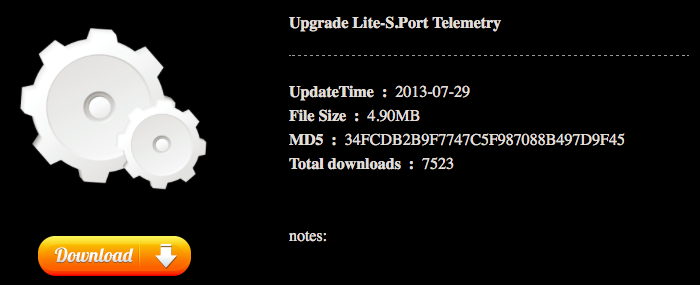

Kolejny ważny element to oprogramowanie. Potrzebne jest narzędzie do uaktualnienia firmware oraz ewentualnie sterownik (driver) Silicon Labs 210x, jeśli FrUSB-3 nie jest wykrywany przez system operacyjny jako port szeregowy COM.
Narzędzie i sterownik dostępne są w poniższych zakładkach na stronach FrSky:
FrSky / Download / Tools / Upgrade Lite-S.Port Telemetry
alt
FrSky / Download / Tools / Windows XP/7/8/Vista Driver
alt
Narzędzie do uaktualniania należy ściągnąć i rozpakować do oddzielnego katalogu w systemie plików. Nie jest wymagana instalacja narzędzia w systemie (nie ma żadnego programu instalacyjnego; uruchamia się bezpośrednio plik frsky_update_Sport.exe, bez instalowania go).
Być może będzie konieczna instalacja sterownika (Windows XP/7/8/Vista Driver, patrz niżej - przygotowanie do uaktualnienia).

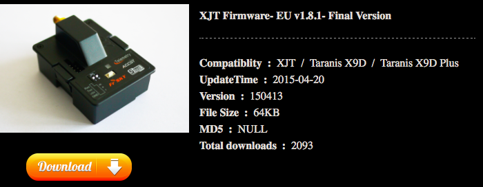

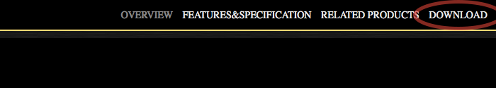

Firmware najłatwiej odnaleźć przez stronę konkretnego produktu. Np. dla modułu XJT:
FrSky / Products / Tx Modules / S.Port Telemetry (X Series) / XJT (Download)
alt
alt
Plik firmware należy ściągnąć i ewentualnie rozpakować (niektóre pliki są kompresowane ZIP, RAR, etc.), tak by był on gotowy do załadowania do urządzenia Smart Port (zwykle z rozszerzeniem .frk).

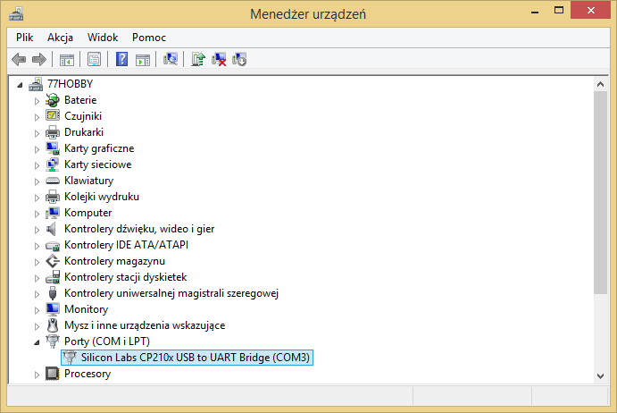

W pierwszej kolejności należy otworzyć Menedżer urządzeń systemu Windows, podłączyć kabel FrUSB-3 do portu USB i sprawdzić, czy konwerter FrUSB-3 widoczny jest w systemie. Powinien być widoczny w Menedżerze urządzeń w sekcji Porty (COM i LPT), jako urządzenie Silicon Labs CP210x USB to UART bridge (lub podobie).
Zaraz po nazwie urządzenia, w nawiasach, podany jest numer portu szeregowego, np. COM3. Numer ten należy zapamiętać, szczególnie jeśli w systemie jest więcej urządzeń UART.
alt
Jeśli kabel FrUSB-3 nie jest widoczny w systemie w sposób opisany wyżej, należy zainstalować sterowniki ze strony FrSky (Windows XP/7/8/Vista Driver). Sama instalacja sterowników w systemie Windows jest opisywana w zasobach Internetu wielokrotnie i nie jest przedmiotem niniejszego artykułu.

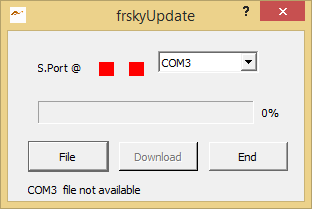

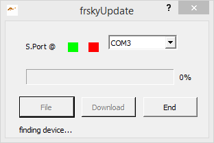

  3. Uruchomić program frsky_update_Sport.exe i wybrać odpowiedni port COM (numer sprawdzony wcześniej w Menedżerze urządzeń systemu Windows). Program będzie pokazywał "COMn file not available" (komunikat u dołu okna programu).

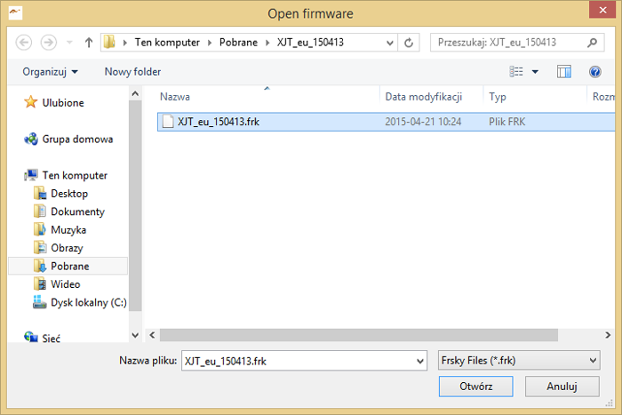

  4. Kliknąć przycisk File i wybrać plik .frk firmware, odpowiedni dla urządzenia, którego firmware ma być uaktualniony.

    Po wybraniu pliku program rozpocznie próby połączenia się z urządzeniem:
    frskyUpdate screenshot

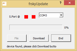

  5. Podłączyć wtyk JR kabla SPC do gniazda Smart Port uaktualnianego urządzenia. Urządzenie powinno się włączyć, a komunikat pokazywany u dołu okna programu powinien się zmienić na "device found, please click Download button".

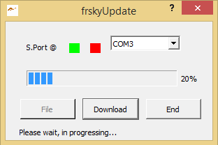

  6. Kliknąć przycisk Download. Program zacznie ładować wybrany plik firmware do pamięci podłaczonego urządzenia. Pasek postępu będzie pokazywał progres ładowania, będą też migać diody na uaktualnianym urządzeniu. Ładowanie może potrwać nawet kilka minut. Nie należy przerywać tej operacji!
    alt

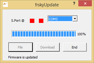

  7. Po zakońceniu program wyświetli komunikat "Firmware is updated". Można kliknąć przycisk End, a następnie odłączyć uaktualnione już urządzenie.
    alt

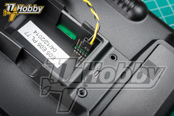

Uaktualnienie wewnętrznego modułu XJT w nadajnikach Taranis X9D / X9D Plus, Taranis X9E.
Wewnętrzny moduł nadawczy XJT instalowany w Taranisach, wymaga nieco innej procedury, jako że podczas uaktualnienia moduł musi być zasilony z baterii Taranisa.
Firmware modułu jest taki sam, jak modułu zewnętrznego (do instalacji w kieszeni JR/Graupner). Zatem ściągając plik .frk ze stron FrSky, należy ściągnąć plik dla modułu zewnętrznego.
  1. Połączyć kable FrUSB-3 i SPC jak na wcześniejszych zdjęciach w niniejszym artykule (pin GND płytki SPC z czarnym przewodem we wtyczce FrUSB-3).
  2. Do końcówki kabla SPC podłączyć przygotowany wcześniej kabel zmieniający kolejność pinów albo tymczasowo zmienić układ pinów w końcówce kabla SPC, odłączając zupełnie czerwony przewód zasilania (wyjęty z wtyczki pin zasilania należy zabezpieczyć np. taśmą izolacyjną, tak by przypadkowo nie zewrzeć go do innych obwodów - patrz wcześniejsze zdjęcia)
  3. Podłączyć przygotowany we wcześniejszych punktach zestaw kabli do portu wewnętrznego modułu XJT, jak pokazano na zdjęciach poniżej.

  6. Kliknąć przycisk File i wybrać plik .frk firmware, odpowiedni dla urządzenia, którego firmware ma być uaktualniony.

Podłączenie kabla SPC do modułu XJT w nadajnikach Taranis X9D / X9D Plus:
alt
alt
Podłączenie kabla SPC do modułu XJT w nadajniku Taranis X9E:
alt
alt
