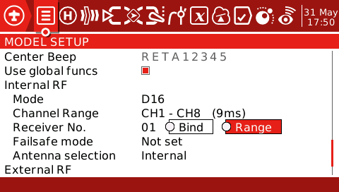

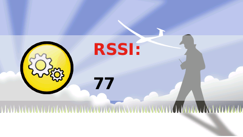

W aparaturach RC FrSky tryb sprawdzania zasięgu (ang. Range Check) aktywuje i dezaktywuje się z poziomu menu aparatury (OpenTX / FrOS). Dodatkowo po aktywowaniu trybu sprawdzania zasięgu aparatura będzie pokazywała aktualny odczyt RSSI, co znacznie ułatwia przeprowadzenie kontroli (wskazanie będzie uwzględniało ograniczenie mocy nadawania).

  4. Włącz zasilanie nadajnika i odbiornika. Przyciśnij przycisk F/S modułu nadawczego XJT na co najmniej cztery sekundy (czerwona dioda LED wyłączy się, i słychać będzie powtarzający się sygnał dźwiękowy, zielona dioda LED będzie nadal szybko pulsować) lub aktywuj tryb sprawdzania zasięgu w OpenTX / FrOS. Efektywny zasięg nadajnika zostanie ograniczony do 1/30 zasięgu nominalnego.
  5. Oddal się od odbiornika jednocześnie sprawdzając, czy reaguje on poprawnie na polecenia wydawane przez nadajnik (aparaturę RC). Odbiornik powinien reagować poprawnie w odległości co najmniej 30m. W przypadku odbiorników telemetrycznych nie powinno być komunikatów o utracie telemetrii. Dodatkowo, w przypadku używania aparatur FrSky, będzie wyświetlany poziom wskaźnika jakości sygnału zwrotnego (RSSI).
  6. Naciśnij przycisk F/S modułu nadawczego (czerwona dioda LED zapali się, sygnalizując powrót do normalnego trybu pracy) lub wyjdź z trybu sprawdzania zasięgu w OpenTX / FrOS.
