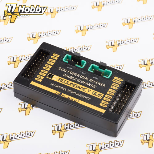

FrSky Redundancy Bus umożliwia zdublowanie połączenia RC oraz zasilania w modelu, dodatkowo udostępniając aż 16 tradycyjnych portów PWM do podłączenia serw. Dzięki takiemu rozwiązaniu połączenie RC między nadajnikiem a modelem będzie jeszcze bardziej stabilne, a ryzyko awarii zasilania odbiorników i serwomechanizmów ograniczone do minimum. Redundancy Bus wnosi nową jakość w niezawodność i ochronę szczególnie drogich modeli.
Przeznaczony jest do zapewnienia nieosiągalnego do tej pory poziomu ochrony modeli, szczególnie tych droższych i z silnikami spalinowymi (choć oczywiście można go wykorzystać także do modeli tańszych i elektrycznych).
Funkcjonalność
Redundancy Bus zapewnia redundantne (nadmiarowe) podłączenie źródeł zasilania oraz odbiorników RC. W przypadku awarii jednego elementu, Redundancy Bus bezprzerwowo przełączy się na element zapasowy.
  • Równoległe podłączenie dwóch odbiorników (zabezpieczenie przed utratą zasięgu i awarią odbiornika)
  • Równoległe podłączenie dwóch akumulatorów (zabezpieczenie przed awarią źródła zasilania)
  • 16 konwencjonalnych portów PWM (do podłączenia serwomechanizmów)
  • Zabezpieczenie przed przeciążeniem (oddzielnie dla każdego kanału PWM)
  • Informacje o stanie krytycznych parametrów przez telemetrię Smart Port
