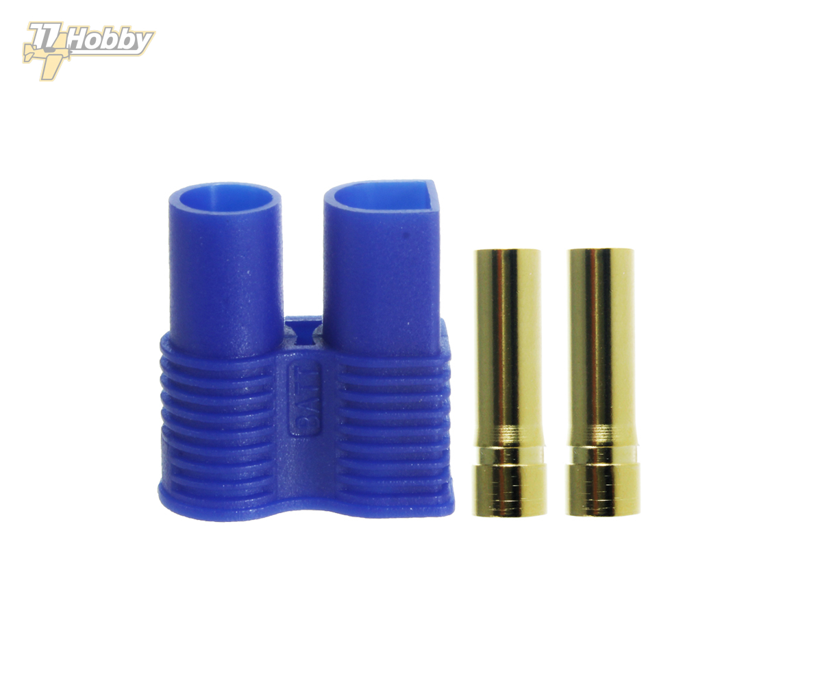

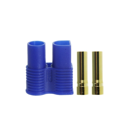

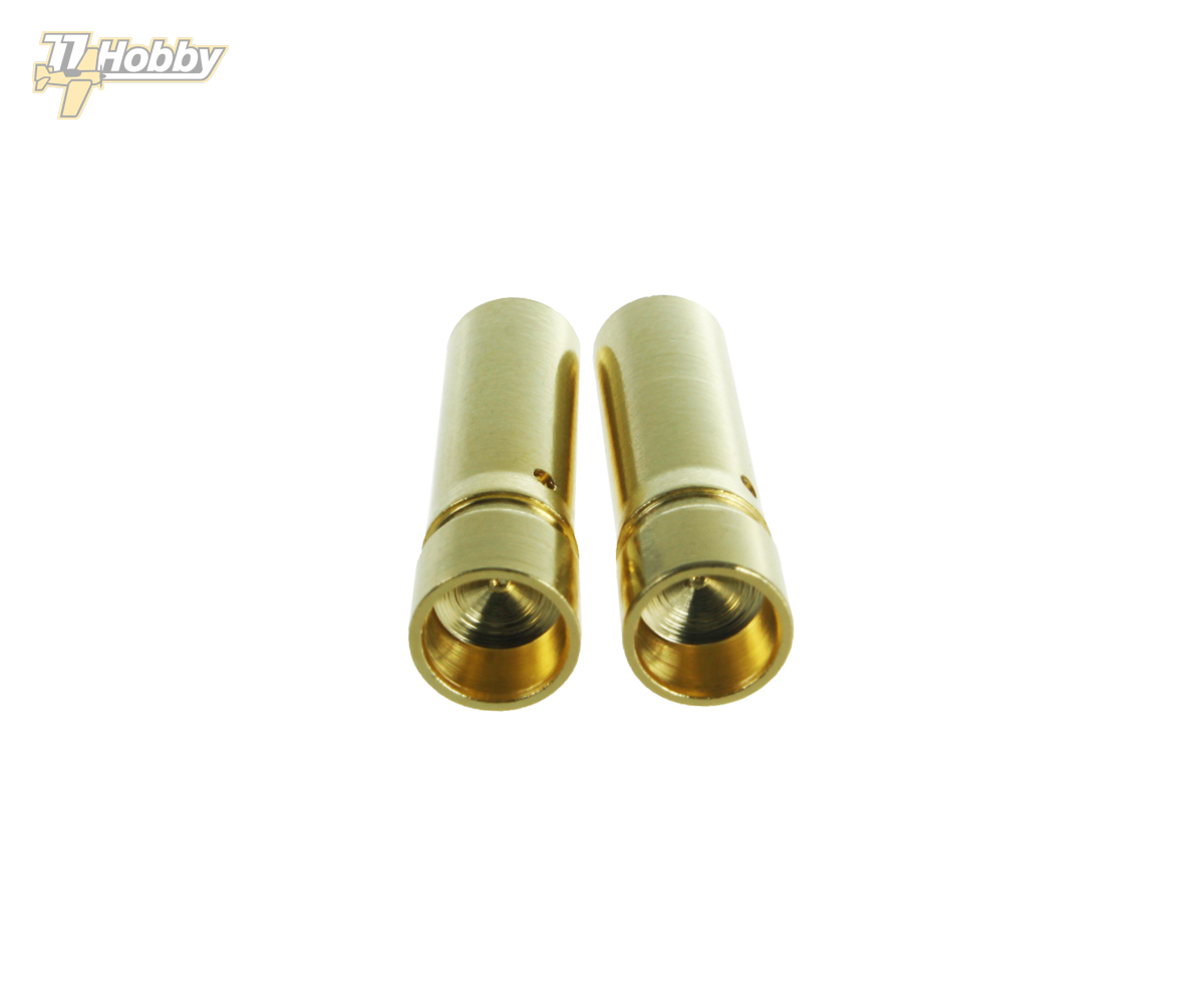

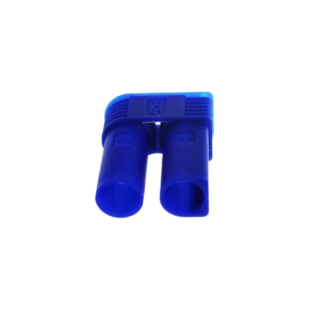

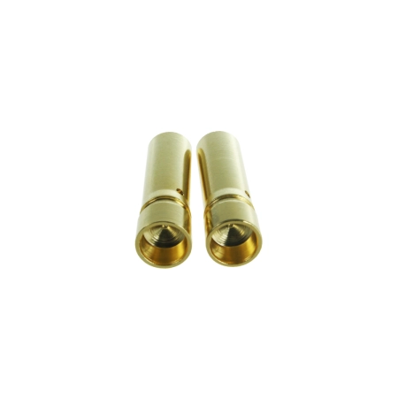

AMASS EC5-F to żeńskie, dwupinowe złącze wysokoprądowe przeznaczone do montażu na przewodzie. Wyposażone jest w pozłacane styki bananowe oraz obudowę o kształcie zabezpieczającym przed odwrotnym podłączeniem biegunów.
Złącze charakteryzuje się niską rezystancją styków, dużą powierzchnią kontaktu oraz trwałym i pewnym połączeniem elektrycznym. Przystosowane jest do prądu ciągłego 40 A oraz impulsowego 90 A. Dodatkowa osłona izoluje końcówki lutownicze, ograniczając ryzyko zwarcia i chroniąc połączenia przewodów przed uszkodzeniami mechanicznymi.
Złącza EC5 znajdują zastosowanie w instalacjach zasilających modeli RC, pakietach akumulatorów, regulatorach obrotów (ESC), ładowarkach akumulatorowych, zasilaczach laboratoryjnych oraz innych urządzeniach wymagających niezawodnych połączeń wysokoprądowych. Montaż przewodów wymaga lutowania.
  • Dwupinowe złącze żeńskie z pozłacanymi stykami bananowymi.
  • Prąd ciągły 40 A, impulsowy 90 A.
  • Niska rezystancja styków i duża powierzchnia kontaktu.
  • Obudowa zabezpieczająca przed odwrotnym podłączeniem biegunów.
  • Dodatkowa osłona izolująca i chroniąca połączenia lutowane.
  • Trwałe i pewne połączenie, łatwe łączenie i rozłączanie.
  • Żywotność do 1000 cykli łączenia i rozłączania.
  • Montaż na przewodzie metodą lutowania.

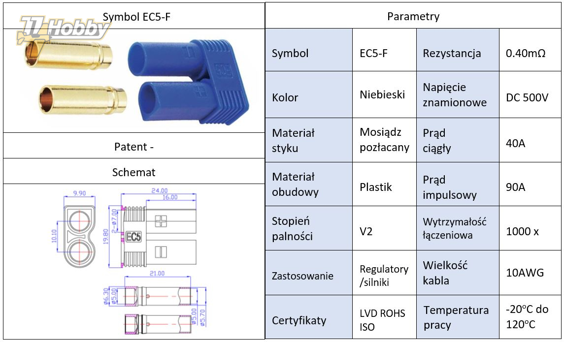

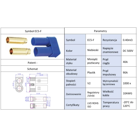

Producent AMASS
Model EC5-F
Typ złącza Żeńskie, dwupinowe (EC5)
Prąd ciągły 40 A
Prąd impulsowy 90 A
Napięcie znamionowe 500 V DC
Rezystancja wewnętrzna 0,40 mΩ
Materiał styków Mosiądz pozłacany
Zalecany przewód 10 AWG
Montaż przewodu Lutowanie
Sposób montażu Na przewód
Trwałość mechaniczna 1000 cykli łączenia/rozłączania
Temperatura pracy od -20°C do +120°C
Wymiary 24,0 × 19,8 × 9,9 mm
Zgodność RoHS
Zastosowanie Pakiety akumulatorów, regulatory ESC, ładowarki, mierniki, zasilacze
