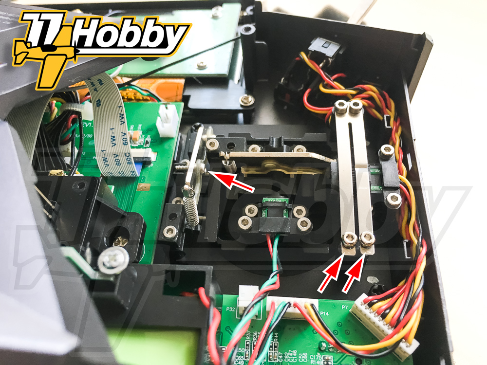

RYSUNEK 9
Każda oś koszyka (gimbala) drążka jest wyposażona w blokadę, powodującą podniesienie sprężyny, przez co drążek danej osi nie wraca automatycznie do pozycji środkowej. Czerwona strzałka pokazuje tę blokadę - śrubę wkręconą w plastikową osłonę metalowej części gimbala, opierającą się na specjalnie wyprofilowanym łożu. W celu zmiany układu drążków wystarczy tę śrubę wykręcić i przenieść na oś innego drążka. Pozostałe dwie strzałki wskazują dwie dodatkowe śruby, regulujące sposób pracy drążka (swobodę jego poruszania oraz czy i z jaką intensywnością ma być wyczuwalne "klikanie").
FrSky Horus X12S od środka
RYSUNEK 10
Widok na ten sam gimbal z innej perspektywy.
RYSUNEK 11
Widok na drugi (prawy) gimbal. Brak śruby podnoszącej sprężynę i obie śruby regulacyjne wykręcone, nie ograniczające swobodnej pracy drążka. Koszyk drążka skonfigurowany jest w ten sposób jako standardowy, w obu osiach powracający do pozycji środkowej. Posiada jednak wszystkie elementy konieczne do przekonfigurowania go w drążek przepustnicy (śrubę blokującą sprężynę w pozycji podniesionej należy przenieść z lewego drążka).

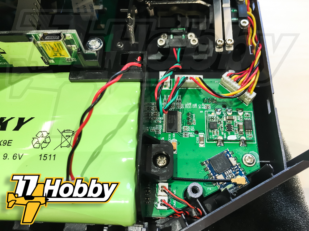

RYSUNEK 16
Moduł Bluetooth.
RYSUNEK 17
Płytka z gniazdami.
